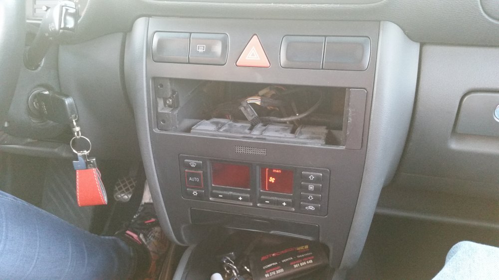

Ojitos2000 Publicado 9 de Abril del 2020 Denunciar Publicado 9 de Abril del 2020 Buenas a todos! En estos días que no se puede hacer nada he estado poniéndome al día con el audi y ando adecentandolo un poco pintándole las llantas, las carcasas de los espejos que estaban algo rozadas despumes de 18 años de uso... Y me surgió la idea de hacer una consola 2 DIN partiendo de mi consola de serie y busque por el foro y demas y solo he topado con bricos del preRestyling y claro hay cosas que no son iguales. Entonces he pensando en abrir este post para preguntaros como se hace el brico y que herramientas son necesarios para la transformacion? Gracias de antemano y espero vuestra colaboración para sacar este proyecto adelante Responder

Shadxs Publicado 18 de Abril del 2020 Denunciar Publicado 18 de Abril del 2020 Buenas, yo también estoy mirando de hacerlo, en nuestros reestylings lo que tocaría hacer es: perder la guantera de la consola central y con una dremmel recortar el clima, después buscar el mueble a 2din o fabricar uno, pero tengo fichado un chico que los vende por internet y siempre tiene existencias, así que creo que se lo compraré a el, ya estaría no? Yo tengo una radio offmarket, por lo tanto ya tengo todo el cableado etc Responder
jesus20329 Publicado 23 de Abril del 2020 Denunciar Publicado 23 de Abril del 2020 Yo pase de 1 din pre restiling a 2 din restiling, fue facil encontre un A3 en desguace y me cobraron 50 euros por todo, la radio aparte por supuesto Responder
Damis72 Publicado 25 de Abril del 2020 Denunciar Publicado 25 de Abril del 2020 En 23/4/2020 a las 16:37, jesus20329 dijo: Yo pase de 1 din pre restiling a 2 din restiling, fue facil encontre un A3 en desguace y me cobraron 50 euros por todo, la radio aparte por supuesto El marco de que coche es? Del a4? Responder
jesus20329 Publicado 25 de Abril del 2020 Denunciar Publicado 25 de Abril del 2020 (editado) no, es todo de un A3 restinling del 2001, y cambia todo de uno 1 Din a 2 Din incluso la guantera central donde va el reposabrazos es difrente, como te digo yo cogi toda la parte central desde el mueble donde va la radio con todos los interuptores hasta la prolongación central donde va el freno de mano ya que no es compatiblr con la de 1 Din Editado 25 de Abril del 2020 por jesus20329 Responder
jesus20329 Publicado 25 de Abril del 2020 Denunciar Publicado 25 de Abril del 2020 esta misma operación la hice en mi A4 pre que le puse 2 Din del rest. Responder
