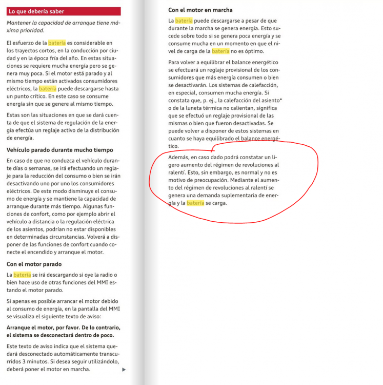

duud Publicado 10 de Abril del 2020 Autor Denunciar Publicado 10 de Abril del 2020 Acabo de buscar en el manual sobre el tema de la batería, me autorespondo: Responder
Bossweb Publicado 10 de Abril del 2020 Denunciar Publicado 10 de Abril del 2020 hace 2 horas, duud dijo: Buenos días, primero y más importante, espero que todos ustedes esten bien. Con todo este tema del confinamiento por el Covid-19, tengo mi A7 (2011) parado un mes...se me ha olvidado por completo el tema de la batería. Tengo que bajar y ver si está completamente vacía ó le dá para arrancar... Mi duda es, si consigo que arranque, ¿con dejarlo al ralentí 20 minutos se cargará algo la batería, ó consumirá lo que le quede? Sé que lo suyo es circular y tenerlo a unas revoluciones...pero por ahora no se puede.. ¿Alguien que tenga un arrancador de batería que pueda recomendar? a poder ser de Amazon ¿Y un cargador de Bateria? Gracias y saludos Yo llevo sin moverlo pues desde que empezó todo esto del Covid, pero si que he ido bajando cada 4 días aproximadamente al garaje para arrancarlo y tenerlo unos 5-10 minutos, y acelerándolo algo De todos modos, la mejor manera de cargarlo no es dejarlo al ralentí, sino saliendo con el y haciéndole unos KMs, pero bueno, al menos lo que se consigue arrancándole es que no se descargue la batería Aquí te dejo de todos modos un arrancador/powerbank de baterías y un cargador de baterías por si te interesa : 1. https://www.amazon.es/YABER-Arrancador-20000mAh-vehículo-Impermeable/dp/B07N69ZF82/ref=gp_aw_ybh_a_2?_encoding=UTF8&psc=1&refRID=HFX9GRZCZNT2BWSTZ1YK 2. https://www.amazon.es/Einhell-1002205-Cargador-baterías-Negro/dp/B07WSQP481/ref=gp_aw_ybh_a_3?_encoding=UTF8&psc=1&refRID=JRN7JVWZYAHHGBKA2Y40 Responder
