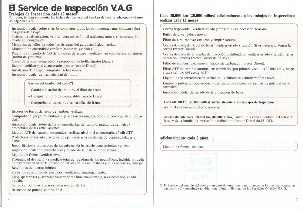

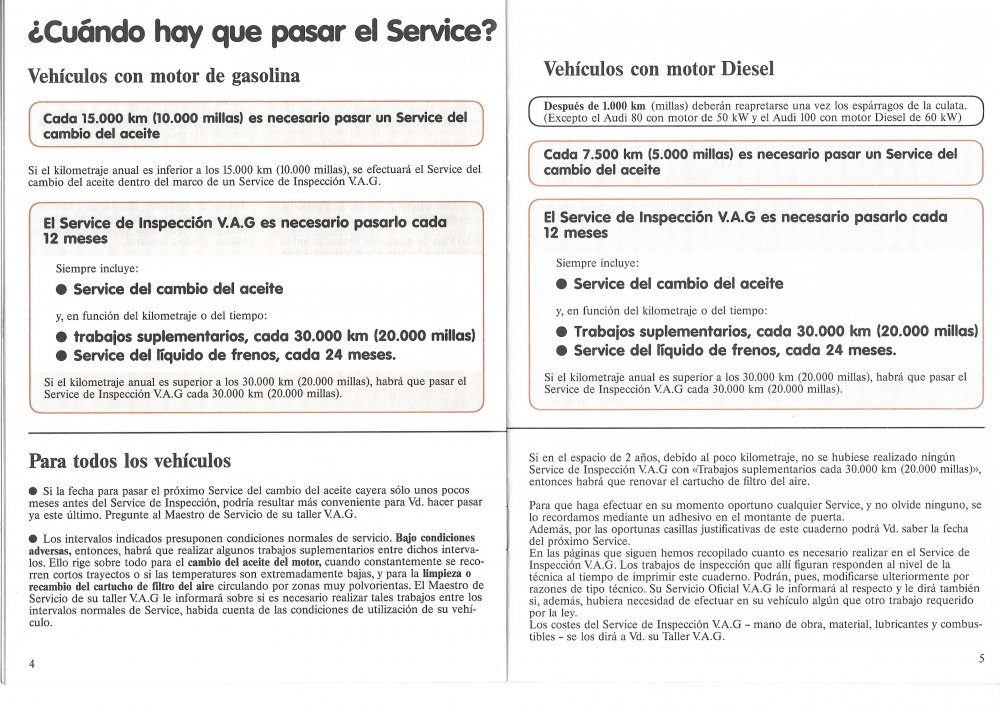

Muy buenas!
He decidido digitalizar todas las revisiones de los coches que tenemos en casa, y crear un documento donde especifique en cada modelo cada cuando deben ser las revisiones y cambios de aceites, filtros etc... En los más nuevos igual es más fácil, pero intenté encontrarlo para el Coupe y no saqué el agua clara después de leer varios hilos. ASI que he bajado al coche y he escaneado el libro de revisiones oficial. Lo compraron el 22 de Mayo del '91, casi dos años antes de nacer yo! ASI que va a cumplir 29 en un mes y medio ❤️
Os dejo con las fotos:
