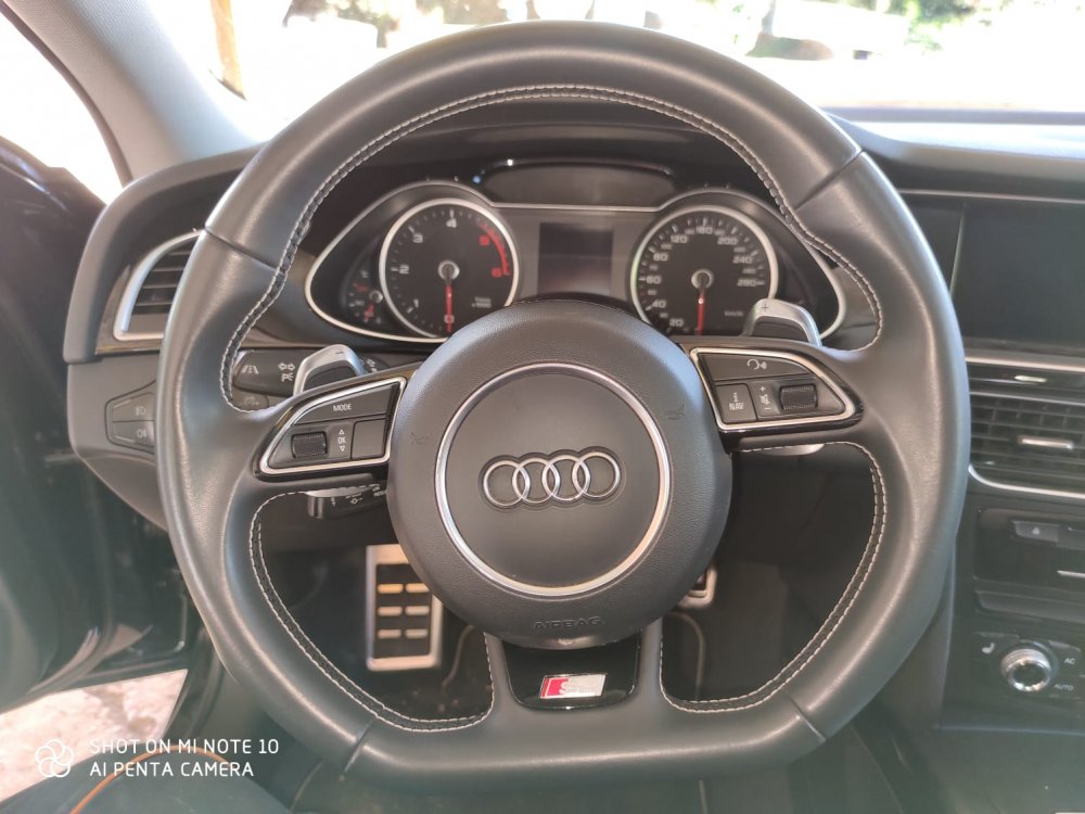

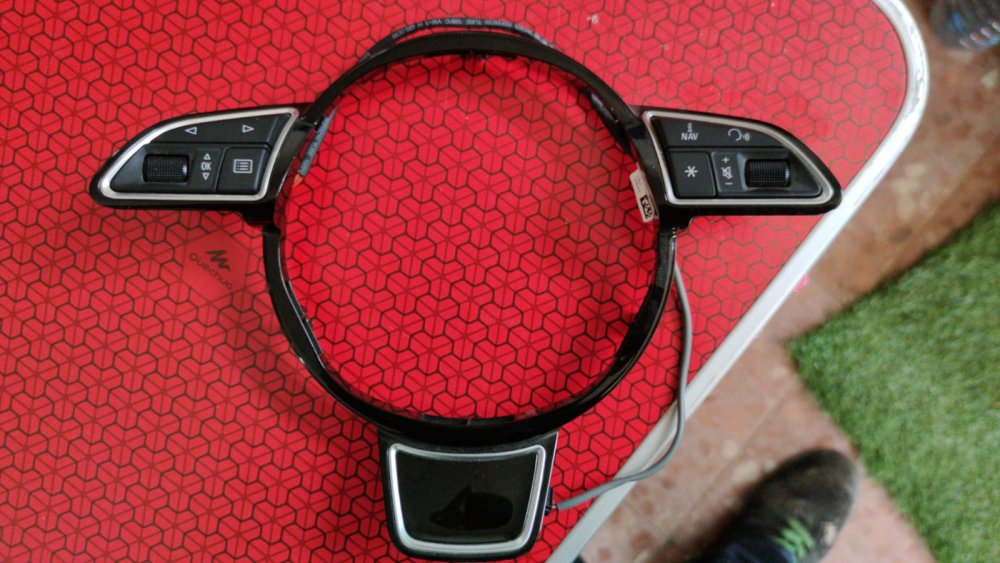

vitmoreno Publicado 10 de Abril del 2020 Denunciar Publicado 10 de Abril del 2020 Hola muy buenas, tengo un Audi A4 Avant B8 Facelift el cual tenia el volante redondo sin ser achatado y sin levas, como mi vehículo es automático compre un volante achatado con levas el cual procedía de un Audi S3, actualmente tengo mi botonera del multifunción puesta en el volante achatado pero sin conectar las levas y me gustaría ponerle las levas con la botonera del multifunción del S3 La imagen en la cual aparece montado el volante lleva el multifunción original del coche y la segunda imagen el multifunción del S3 que es el que tendría que tener montado en el coche para hacer funcionar las levas y el propio multifunción, espero que me podáis ayudar a dar con la tecla, un saludo y muchas gracias. Responder
Tineo Publicado 10 de Abril del 2020 Denunciar Publicado 10 de Abril del 2020 Ese mf del S3 no te va a funcionar en el b8 Responder
vitmoreno Publicado 10 de Abril del 2020 Autor Denunciar Publicado 10 de Abril del 2020 hace 1 hora, Tineo dijo: Ese mf del S3 no te va a funcionar en el b8 Entonces, que solución le podemos dar? por que hay algún multifunción de mi coche que pueda conectar la levas? Responder
Tineo Publicado 10 de Abril del 2020 Denunciar Publicado 10 de Abril del 2020 4L0951523d es una referencia válida y compatible con levas. Supongo que el que tienes instalado tiene sufijo E. veo muchos anuncios indicando a bombo y platillo que esos mf son compatibles con todos los modelos y parte del extranjero... Ni de blas. Responder
vitmoreno Publicado 10 de Abril del 2020 Autor Denunciar Publicado 10 de Abril del 2020 hace 24 minutos, Tineo dijo: 4L0951523d es una referencia válida y compatible con levas. Supongo que el que tienes instalado tiene sufijo E. veo muchos anuncios indicando a bombo y platillo que esos mf son compatibles con todos los modelos y parte del extranjero... Ni de blas. Y un par de preguntas más, alguna web fiable y barata para poder comprar el multifunción? Y segunda pregunta, se podría repinear o poner algún tipo de aparato que simule los multifuncion? Muchas gracias por la ayuda Responder
