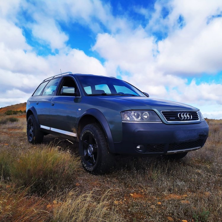

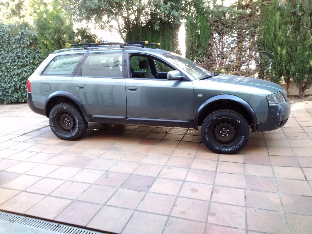

At_marti Publicado 10 de Abril del 2020 Denunciar Publicado 10 de Abril del 2020 Lift kit, llantas desplazadas, neumáticos insa turbo ranger.... el confinamiento va dando su fruto y poco a poco va cogiendo forma. Iré colgando fotos y un poco info de lo que se le ha hecho y de lo muuucho que queda por hacer..... No creo que sea el único con un proyecto similar por aquí.... a ver si os animáis y vamos compartiendo ideas en este hilo! Saludos Responder

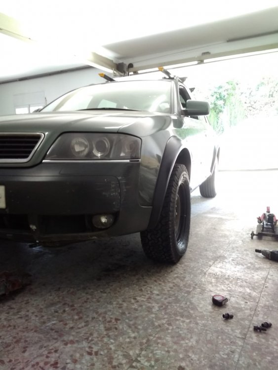

At_marti Publicado 14 de Abril del 2020 Autor Denunciar Publicado 14 de Abril del 2020 Aqui dejo otra foto. Con ganas ya de liarme con el cubrecarter... Responder
