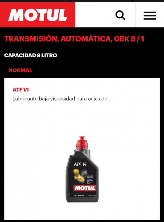

Bossweb Publicado 11 de Abril del 2020 Denunciar Publicado 11 de Abril del 2020 hace 1 hora, javi toledo dijo: Es un ATF no estoy puesto en mandar enlaces espero hacerlo bien jejeje. https://www.motul.com/es/es/lubricants DE todas formas pones asesor de lubricantes motul, pones tu coche y te salen todos los aceites que lleva, como no salía bien nuestro modelo me e basado en un allroad 320 que es igual y lleva lo que puse al principio un ATF He buscado en su web, y dentro del listado de los Aceites para el codigo de motor CVUB nuestro de 240 kW y 326CV, salen estos: https://www.motul.com/es/es/lubricants/recommendations/8e27379952b9788badf37246fa07bdb5?type_name=A7+3.0+TDI+quattro+(240+kW)+(2014-2018) Supongo que será el ATF VI, aunque no especifica por ningún lado en la ficha técnica que sea para Audi Responder
javi toledo Publicado 11 de Abril del 2020 Denunciar Publicado 11 de Abril del 2020 (editado) hace 5 minutos, Bossweb dijo: He buscado en su web, y dentro del listado de los Aceites para el codigo de motor CVUB nuestro de 240 kW y 326CV, salen estos: https://www.motul.com/es/es/lubricants/recommendations/8e27379952b9788badf37246fa07bdb5?type_name=A7+3.0+TDI+quattro+(240+kW)+(2014-2018) Supongo que será el ATF VI, aunque no especifica por ningún lado en la ficha técnica que sea para Audi Si miras arriba pone transmisión automática OBK, ese es el cambio tiptronic de audi por lo tanto el aceite es el ATF VI Editado 11 de Abril del 2020 por javi toledo Responder
Bossweb Publicado 11 de Abril del 2020 Denunciar Publicado 11 de Abril del 2020 (editado) hace 11 minutos, javi toledo dijo: Si miras arriba pone transmisión automática OBK, ese es el cambio tiptronic de audi OK, lo acabo de ver Pues nada, habrá que apúntarselo para cuando toque cambiarlo Por norma general que aceite suele ser mejor, hablando para nuestros coches claro, Castrol o Motul? Editado 11 de Abril del 2020 por Bossweb Responder
javi toledo Publicado 11 de Abril del 2020 Denunciar Publicado 11 de Abril del 2020 hace 22 minutos, Bossweb dijo: OK, lo acabo de ver Pues nada, habrá que apúntarselo para cuando toque cambiarlo Por norma general que aceite suele ser mejor, hablando para nuestros coches claro, Castrol o Motul? Partimos de la base que el castrol te pone fully sintetic y el motul te pone 100% sintetico. Según decían castrol no es del todo sintético y el motul si. Yo y mi hermano siempre el motul 8100x clean pero para gustos colores jejeje. Recuerdo que vi hace poco un post en forocoches que ya hablaban a un nivel de aceites alucinante, pero para el la gran mayoría de los mortales el motul es cojonudo. Recordemos que audi recomienda castrol por que castrol paga por ello, hace años era repsol... Responder
Jbjorge1975 Publicado 11 de Abril del 2020 Denunciar Publicado 11 de Abril del 2020 Cuantos litros más o menos entran? El mío es un a6 avant 3.0 Quattro que le va a tocar pronto, aunque serán parecidos los litros entre distintos modelos, creo yo. Gracias Responder
Jbjorge1975 Publicado 11 de Abril del 2020 Denunciar Publicado 11 de Abril del 2020 Cuantos litros suelen entrar? Yo tengo un a6 avant 3,0 Quattro que le va a tocar pronto, aunque imagino que no variará mucho entre modelos diferentes. Responder
javi toledo Publicado 11 de Abril del 2020 Denunciar Publicado 11 de Abril del 2020 @Bossweb hay un tio en forocoches que en el link pone arrechera y es una eminencia, le puedes enviar un mensaje y que te diga cual es el mejor aceite para nuestros coches? Es que le estoy leyendo y estoy alucinado y me pica el gusanillo de ver cual es el mejor jejeje Gracias! Responder
Carlisu84 Publicado 11 de Abril del 2020 Denunciar Publicado 11 de Abril del 2020 hace 18 minutos, Jbjorge1975 dijo: Cuantos litros suelen entrar? Yo tengo un a6 avant 3,0 Quattro que le va a tocar pronto, aunque imagino que no variará mucho entre modelos diferentes. sino me equivoco son 8 litros, pero le suelen entrar como mucho 7 Responder
