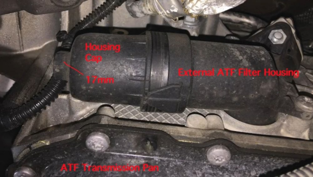

Bossweb Publicado 15 de Abril del 2020 Denunciar Publicado 15 de Abril del 2020 hace 1 hora, javi toledo dijo: Delicado más que complicado, pero vamos que llame a dos conces audi y me dijeron que solo llevaba 1 filtro.... por eso no voy a la casa y lo que puedo lo hago yo..... zoquetes jajaja En ese vídeo sí se aprecian los 2 filtros, pero en el vídeo tutorial que puse yo antes de las Tiptronic, solo se ve un filtro no? O es que el otro filtro adicional no lo vi? Responder

Bossweb Publicado 16 de Abril del 2020 Denunciar Publicado 16 de Abril del 2020 hace 2 horas, javi toledo dijo: Las tiptronic todavia no las controlo como las dsg. Metete en el grupo de arrechera que esta el de gebox, que ya e bicheado un poco forocoches jajaja Yo juraría que ese filtro adicional de la DSG del vídeo del RS5 no los vi en el de la Tiptronic . Lo mismo éstas solo llevan el que va dentro del depósito. Ayer precisamente, volví a ver los videos del put* crack de Mikel, el Rekadista - Txatarrista , contado la avería en su "calderito" y su reparación en GeBox. Miguel Ángel es una put* eminencia y se le ve que sabe un hueco!! A esos sitios mejor no tener que ir , pero si no quedara más remedio, creo que es de los mejores sitios donde arreglar la caja de cambios Lo que no sabía es que también anda metido en el grupo ese de FC . Vamos que le gusta la marcha! Responder

Bossweb Publicado 16 de Abril del 2020 Denunciar Publicado 16 de Abril del 2020 (editado) hace 1 hora, Carlisu84 dijo: no se si os referis a esto, esta es la caja de cambios de un RS7 tiptronic el numero 9 es el filtro Sí, la pieza Nº9 es la del filtro que llevan las Tiptronic, y así se aprecia en el vídeo: Pero en el vídeo del RS5 se aprecia un filtro exterior adicional ademas del que va dentro del depósito. Por eso la duda de si las Tiptronic llevan o no ese filtro adicional Editado 16 de Abril del 2020 por Bossweb Responder
