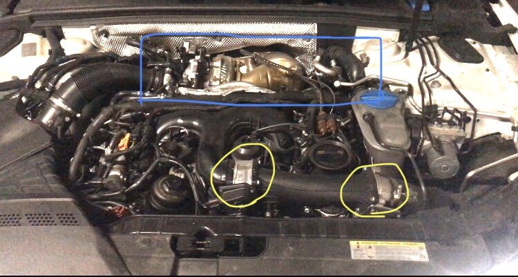

mike_mk2 Publicado 11 de Abril del 2020 Autor Denunciar Publicado 11 de Abril del 2020 hace 21 horas, Carlisu84 dijo: es como si abriese una valvula de aire y entrase mas aire del debido y luego cerrase. Como estan las chapaletas de admision? Buenas Carlisu, he comprobado las dos palometas de admisión que hay en la parte delantera (circulos amarillos) y de ahí no viene el ruido, viene de atrás en la zona que he marcado en azul en la siguiente foto Responder

Carlisu84 Publicado 11 de Abril del 2020 Denunciar Publicado 11 de Abril del 2020 hace 21 minutos, mike_mk2 dijo: a esas mariposas me referia yo, son muy dadas a romperse Responder
