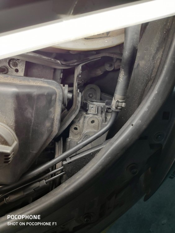

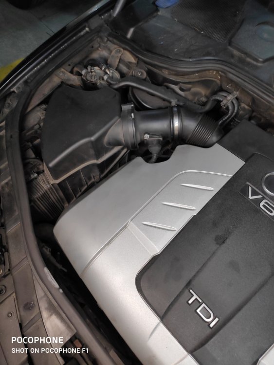

victormeu Publicado 9 de Mayo del 2020 Autor Denunciar Publicado 9 de Mayo del 2020 Bueno, al final le cambié yo las lámparas de xenon ya que el mecánico éstos últimos sábados no podía, Al final no es tan difícil, incluso limpié las lupas por dentro con un paño con un poco de alcohol enroscado en un alambre y metiéndolo por agujero de la bombilla y dando vueltas, algo de suciedad sacó, entre limpieza y las bombillas nuevas parece que mejoró sustancialmente según un medidor de lúmenes, cuando salga con el a la carretera ya lo comprobaré en realidad, Bueno, os explico un poco como hice, primero sacar contacto incluso la llave,, del lado del conductor hay que soltar el tornillo del depósito líquido de frenos y apartar un poco hacia un lado, y soltar también el depósito de líquido anticongelante si se desea para tener más espacio y visión, Del lado del acompañante que me fué más fácil hay que sacar la caja del filtro de aire completo, desencajando la toma del exterior y el tubo después caudalímetro hacia el motor, empezamos sacando el tornillo de torx de la tapa negra de los faros y pulsamos las 2 pestañas que tiene en la parte de arriba, los balastros salen girando un pelín a la izquierda tal cómo muestran las flechas Open y Close y al mismo tiempo ya se desconecta el cable de alimentación,,"" hay que tener cuidado con la grapa que sujeta la bombilla que es el alambre qué hay que soltar con mucho cuidado , simplemente apretar un poco hasta que sale de la ranura que tiene en la parte de abajo sin que se salga la grapa de alambre de arriba que está anclada fija pero se puede salir y luego es casi imposible de colocarla sin sacar el faro, fíjarse cuando saquemos la bombilla sin girarla en la posición que la sacaste prestando atención a unas muescas que tiene el encaje de plástico de la bombilla, en éste caso la muesca cuadrada coincide hacia arriba, después de colocar la bombilla asegurarnos de que está bien encajada las muescas y que no se mueva cerramos las puntas de la grapa encajandolas en los surcos del faro, Luego metemos el balastro un poquito girado a la izquierda donde pone open ya lo veis , pulsamos hacia dentro con cuidado hasta que notemos que encaje en la bombilla y en las cuatro pestañas que tiene y giramos un pelín a la derecha, menos de un cuarto de vuelta hasta que notamos que hace click, el balastro del lado del acompañante puede conectarse la clavija ""después""de colocar el balastro en la bombilla porque antes no te deja porque tiene un sistema de seguridad como una patilla de plástico dentro de la clavija que impide que entre del todo , zapatilla si libera después de tener el balastro conectado en la bombilla Para la conexión de la clavija del balastro del lado del conductor os recomiendo meter la clavija ya antes llevar el balastro al sitio ya que hay muy poquito espacio y a mí me fue imposible meter los dedos para meter la clavija entonces lo que hice fue meterlo un poquito antes de meter en la bombilla y sujetarlo con un poco de cinta adhesiva para que no se salga del sitio y una vez metido en la bombilla y girado a su posición simplemente es empujar la clavija un poquito para dentro hasta que encaja, probamos que funcionen las bombillas antes de colocar las tapas de los faros , una vez comprobado que todo está bien encajamos las tapas primero de la parte de abajo en 2 ganchos que encajan en dos agujeros y luego los anclajes de la parte de arriba hasta que hace click , luego metemos el tornillo de torx que sujeta la tapa , luego montamos los elementos que habíamos desmontado antes, filtro de aire depósito de anticongelante y depósito de líquido de frenos y listo, espero servir de ayuda Responder
