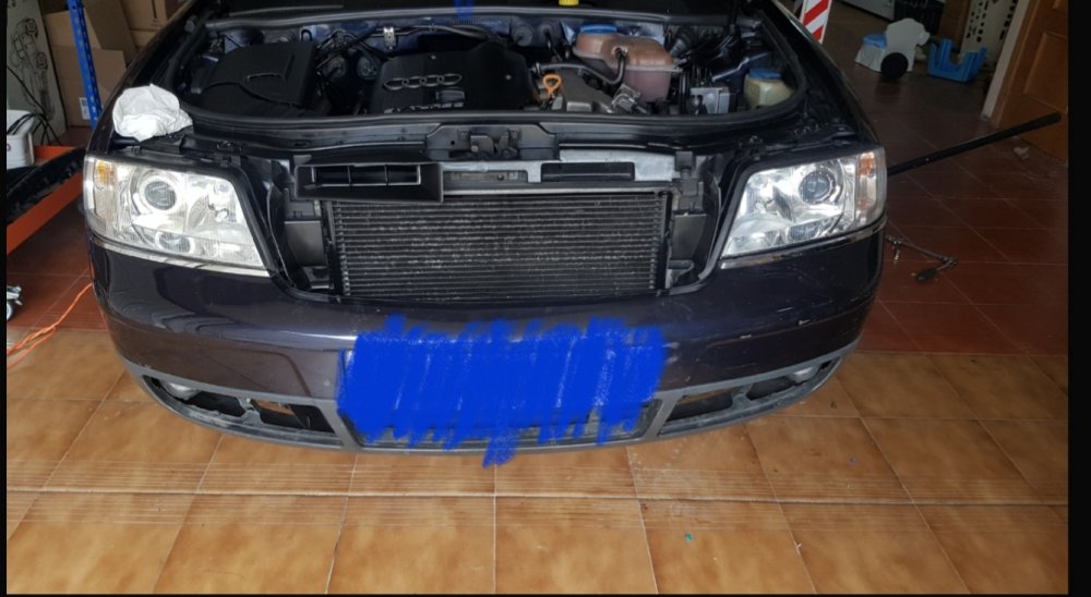

Lo explico  y cuelgo las fotos por orden.

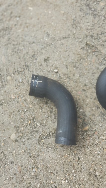

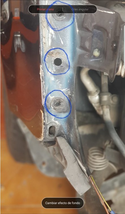

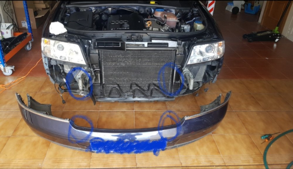

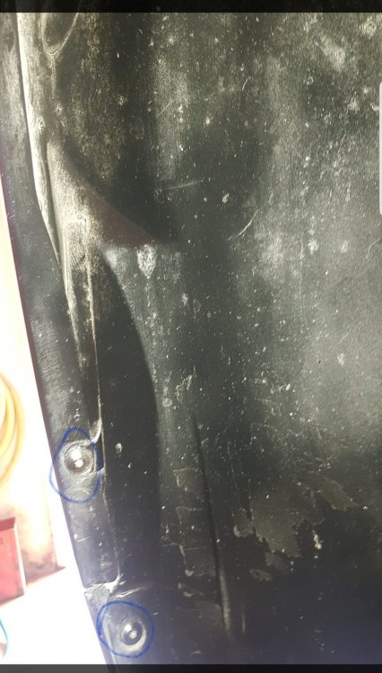

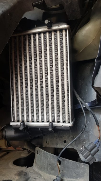

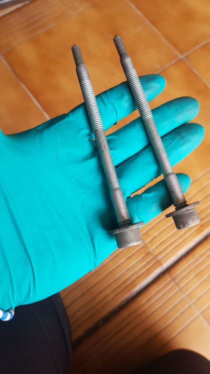

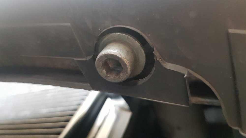

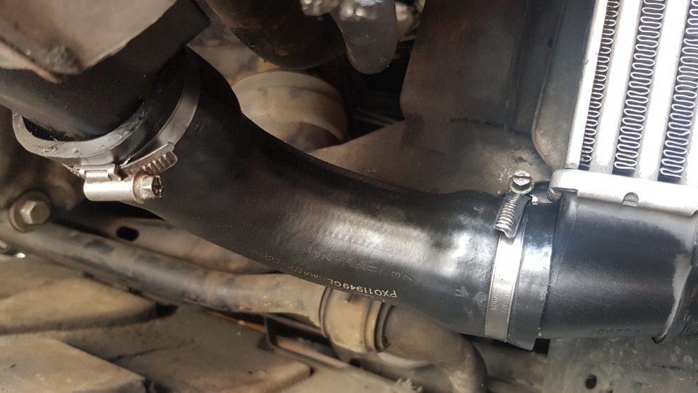

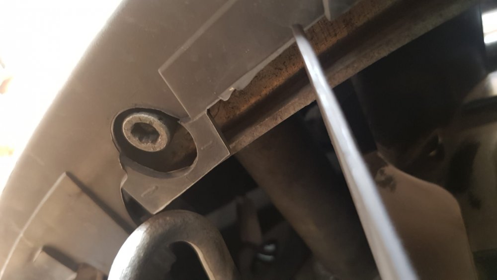

1*  Debemos sacar el paragolpes , para ello , sacaremos las 3 rejillas que lleva abajo , salen tirando y despues aflojaremos 2 tornillos torx , situados justo debajo , son bastante largos.

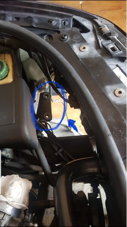

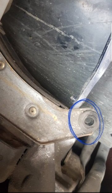

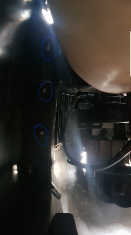

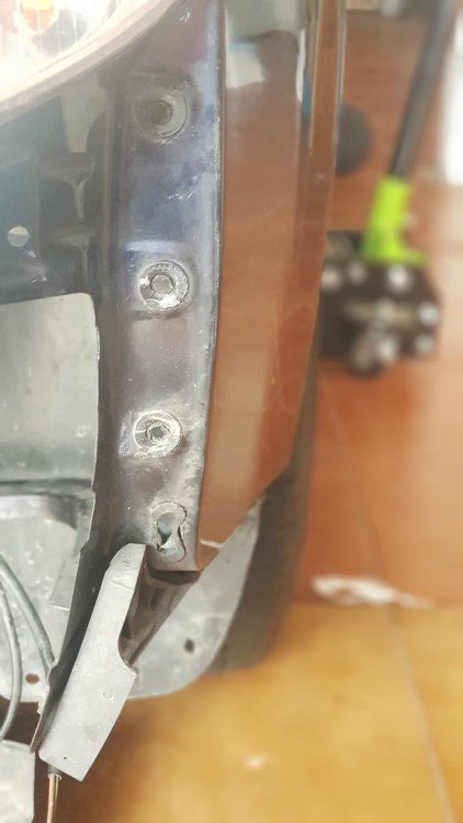

2*  Aflojaremos 3 tornillos de rosca que lleva interiormente, para ello aflojaremos el protector del paso de ruedas , lo suyo es quitarlo entero , pero con que quiteis la parte izquierda , es suficiente , lo moveis un poco y accedeis a ellos para poder aflojarlos  ( llave de de vaso del 12 ) despues continuamos con la otra rueda .

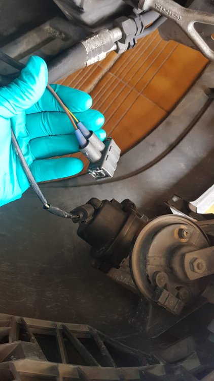

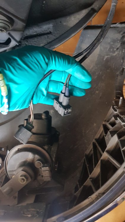

3* Tiraremos del paragolpes suavemente hacia nosotros , ya que si tirais fuerte , rompereis los cables del claxon y antinieblas , los cuales hay que desconectar , cuando lo hayamos sacado un poco.

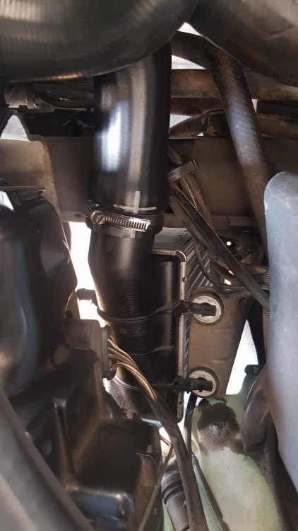

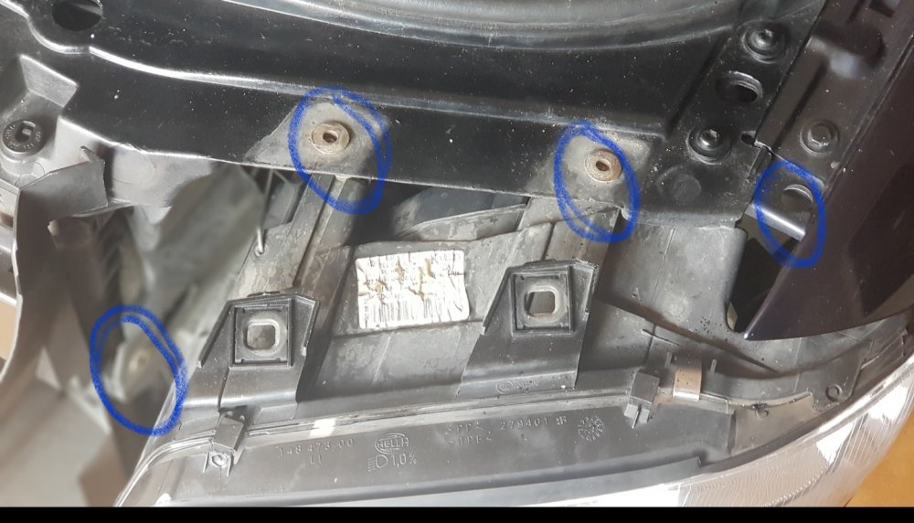

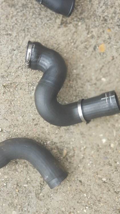

4* Para mayor comodidad , en mi caso , he aflojado los 4 tornillos del faro derecho y lo he movido un poco ,para tener mas espacio, una vez movido , quitaremos la goma que va de la mariposa al intercooler y despues quitaremos el codo que va desde la otra salida del intercooler a una barra  que empalma con otra manguera del turbo .

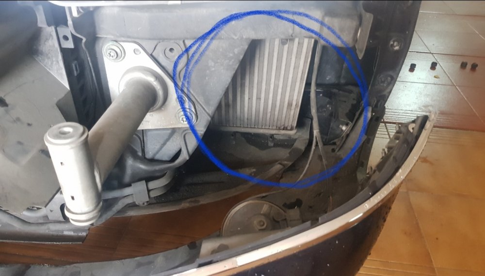

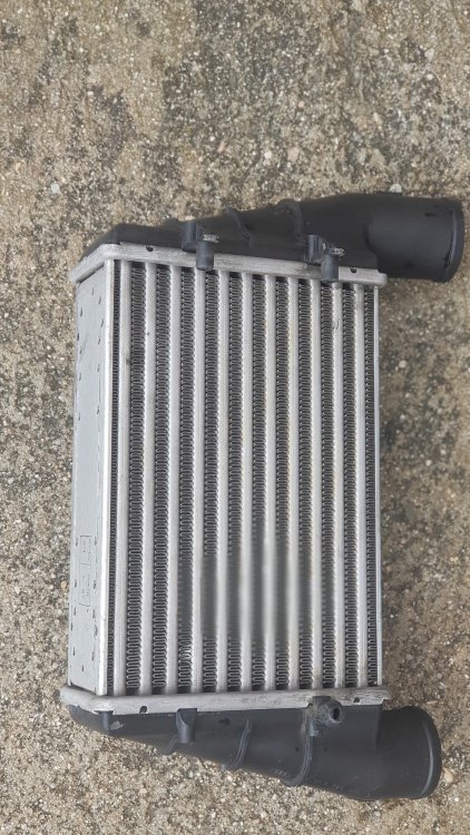

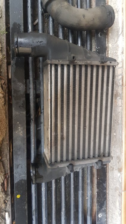

5* El intercooler lleva 3 tetones de goma , en los que va anclado , 2 arriba y uno abajo , tiramos del de abajo hacia nosotros y despues hacia arriba , una vez quitado es mas comodo cogerlo desde el suelo , para no dañar nada .
6* Para limpiarlo yo he utilizado Kh7 y un poco de gasolina , el  kh7 , poquito y aclarando rapidamente , para no dañar nada y muy importante , dejarlo completamente secar .
7* El proceso para montarlo , es el mismo a la inversa , colocaremos el intercooler , las gomas de la mariposa y el codo , abrazaderasy demas .
Colocaremos el faro , situaremos el paragolpes delante del coche y lo encajaremos en el morro , conectaremos los cables del claxon y antiniebla y pondremos los 2 tornillos grandes primero y despues las 3  tuercas interiores que hay dentro de cada paso de ruedas ,despues colocaremos los paso de ruedas con sus correspondientes tornillos , posteriormente, colocaremos las 3 rejillas y habremos terminado.
Comentaros que tarde , unas 2 horas en quitarlo y otras 3 casi en colocar y probar todo, no lo he comentado , es un audi a6 1.8 t cuattro , motor aeb
