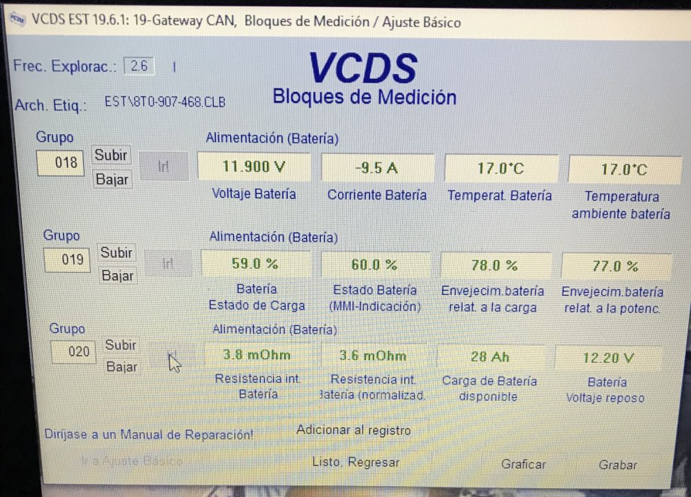

Lechuguita Publicado 12 de Abril del 2020 Autor Denunciar Publicado 12 de Abril del 2020 Bueno pues ya he hecho lo de los calentadores, no veas que duros estaban los capuchones, increíble. Al final tirandole a muerte he podido. Que por cierto uno de ellos es diferente al resto, pero están todos bien o.3. Os voy a adjuntar una foto de la batería a ver si veis unos valores normales Responder
Lechuguita Publicado 12 de Abril del 2020 Autor Denunciar Publicado 12 de Abril del 2020 La cosa es que ahora está arrancando bien, cuando mas lo hace es cuando voy al trabajo, que son unos 30km y la mitad son por autovia. Pues llego al trabajo aparco y a las 8 horas mas o menos cuando voy arrancarlo para venirme es cuando me lo hace. Es super raro y lleva haciéndomelo tiempo Responder
torpedor2000 Publicado 12 de Abril del 2020 Denunciar Publicado 12 de Abril del 2020 Cuantos años tiene la batería?? Responder
