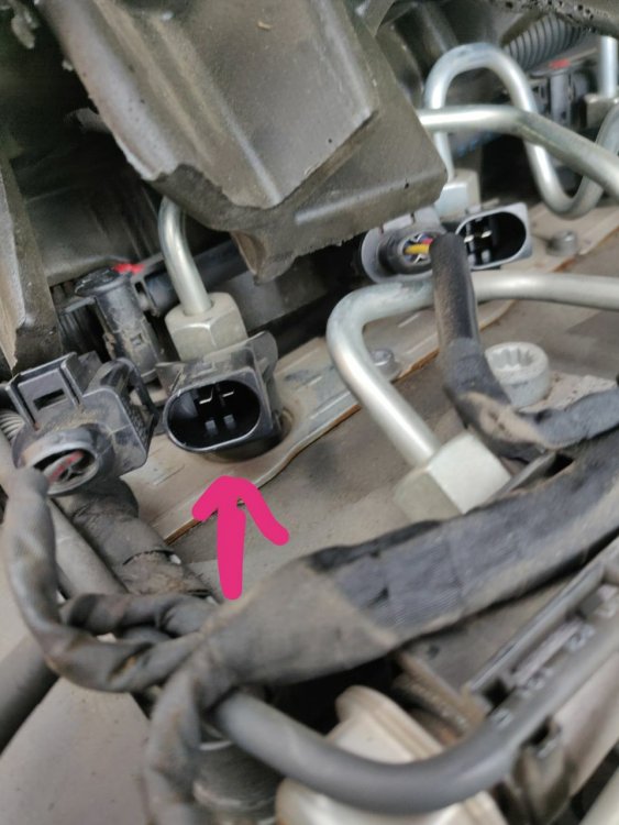

Hola chicos, aprovecho esto hilo para preguntar sobre los calentadores, son estos verdad? Para comprobarlos con el tester que sería en esos conectores? Nose si se hará asi pero e puesto el tester para probar en 2 y no hace nada

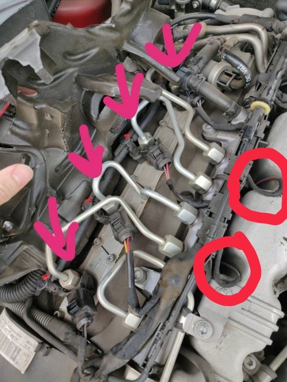

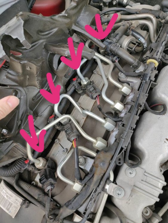

hace 31 minutos, simm dijo:
Eso son los conectores de los inyectores piezoeléctricos.
Los calentadores están algo más escondidos, en la foto se ve el cableado de dos de ellos
hace 5 minutos, Tineo dijo:
Ha vale gracias. Leí que se podian medir sin necesidad de  quitarlos y pense que era eso por lo facil y accesible
hace 1 minuto, simm dijo:
Si si, se pueden comprobar.
Solo hace falta quitarles el capuchón.
