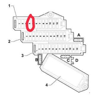

Hola, tenia un problema con el limpiaparabrisas que no echaba agua y decidí comprobar los fusibles de los laterales del salpicadero, pero quitando uno a uno y todos estaban bien. Mi problema surgió cuando lo arranqué que empezaron a encenderse un montón de luces en el cuadro, como luz adaptativa, frenos, control tracción, motor, la dirección se ha puesto mas dura y mas.
Por mucho que he leído y hecho no he conseguido nada.
Gracias.

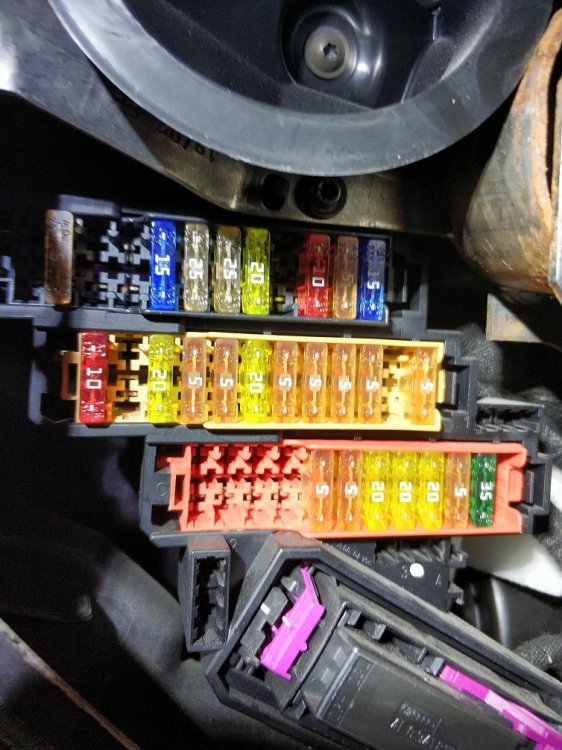

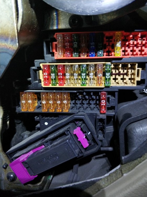

..... decidí comprobar los fusibles de los laterales del salpicadero....
aparte de concretar modelo-motorización-etc.. pon foto de la colocación actual de fusibles; es posible que hayas cambiado alguno de emplazamiento.

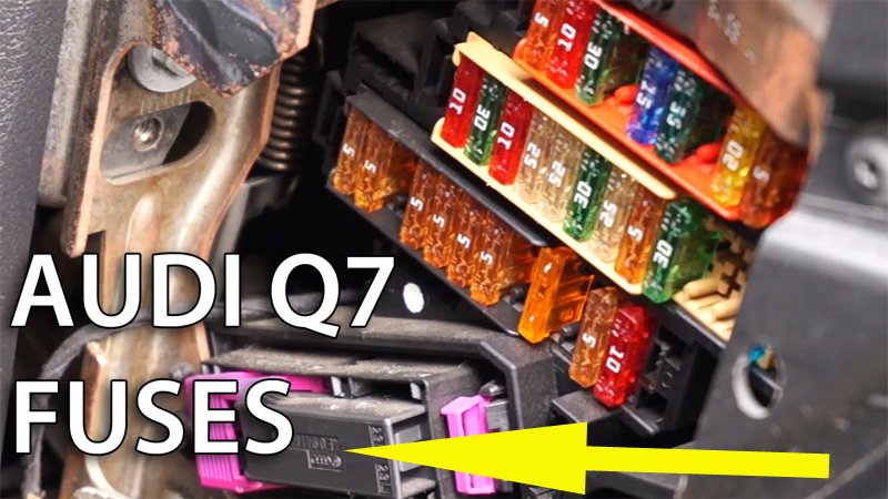

¿has soltado la caperuza de la caja registro de señales canbus?
Hola, es un Q7 del 2008 TDI 3000, y creo que lo hice con el contacto quitado, creo quie no me he equivocado de sitio al ponerlos, pero ya dudo de todo.
Si, he soltado la caperuza de las dos cajas y las he vuelto a poner a ver si se solucionaba pero lo he hecho con el contacto quitado no me he atrevido ha hacerlo con el puesto por si la lio mas gorda.
me refiero a esta caperuza (donde esta la presilla de color rosa) ¡; si esta suelta se desencadenan una ensalada de fallos por estar todos los modulos sin conexion de datos
pero lo más probable es que haya algun fusible mal conectado y con algun modulo primordial sin alimentación.
Lo suyo seria pasar un cable de diagnosis para ir acotando

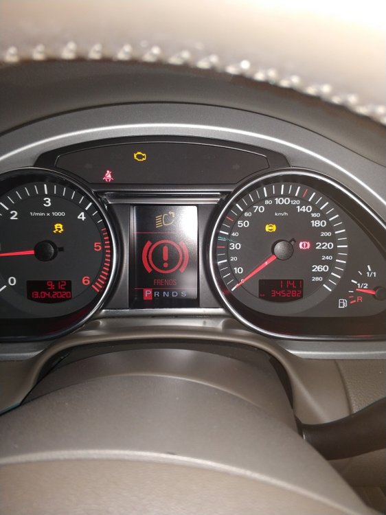

Esto es lo que me ha salido:

Los errores más serios se refieren al módulo ABS.
Hay que localizar  ese fusible y comprobarlo,
Lado pasajero, Rack1, posicion 4. De 20 amperios
Mañana bajo al coche y lo compruebo, ademas de haré algunas fotos de las dos partes. Lo tengo algo difícil lo de trastear con el coche con los problemas del confinamiento, por eso lo tengo un poco parado, pero de vez en cuando compruebo algo. Gracias.
hace 1 hora, fjsolrin dijo:
sigo pensando que te falta un fusible 20A en la posicion 4 (al lado del azul)
