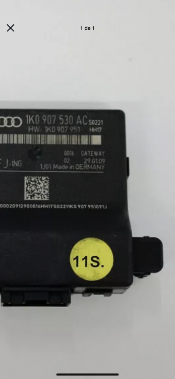

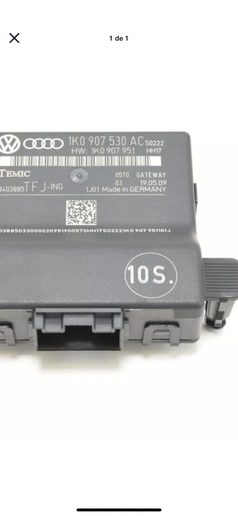

mdiazcuadrado Publicado 13 de Abril del 2020 Autor Denunciar Compartir Publicado 13 de Abril del 2020 hace 3 minutos, mdiazcuadrado dijo: De nuevo, muchas gracias por la información. Solo por confirmar, esta GETAWAY me serviría verdad? https://www.ebay.es/itm/124054749937 Veo que algunas llevan una etiqueta circular con 10S y otras con 11S, ¿Alguna idea si debo elegir una u otra? La verdad es que ya que me pongo a cambiársela me gustaría comprar la versión más moderna posible con mi coche. Responder Enlace al comentario Compartir en otros sitios web More sharing options...
Lazpi Publicado 14 de Abril del 2020 Denunciar Compartir Publicado 14 de Abril del 2020 hace 7 horas, mdiazcuadrado dijo: Veo que algunas llevan una etiqueta circular con 10S y otras con 11S, ¿Alguna idea si debo elegir una u otra? La verdad es que ya que me pongo a cambiársela me gustaría comprar la versión más moderna posible con mi coche. Tampoco te va a ir a mas irte a la ultimisima o no. Mas que en la etiqueta circular, fijate en las grafias, ambas son HH17, que es el hardware pero una es SS0221 y la otra SS0222, que es el software, traduciendo 'mal' una seria V 2.2.1 y la otra V 2.2.2. La etiqueta circular no se lo que es, puede ser el equipamiento del coche, la planta de montaje, o simplemente una etiqueta de testeo. Un saludo Responder Enlace al comentario Compartir en otros sitios web More sharing options...
