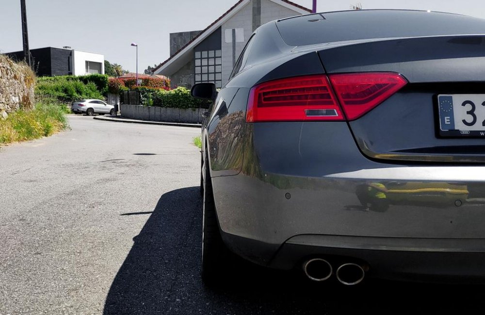

SergioVR Publicado 13 de Abril del 2020 Denunciar Publicado 13 de Abril del 2020 Hola buenos días! Me llamo Sergio, me gustaría poner unos separadores de rueda a mi A5, causando el mínimo perjuicio posible, pero me gustaría saber cuales me recomendáis. En otros foros he visto que recomiendan por encima de todo, separadores de doble anclaje, algo que veo lógico, el problema es que en unas medidas los encuentro y en otras no. Por ejemplo, en un principio he pensado en colocar separadores de doble anclaje de 20mm en las de atrás, y de los "normales" de 15mm delante, porque no encuentro de doble anclaje en es medida. Obviamente haría algunas mediciones antes, pero me gustaría saber como lo veis en principio. Llevo neumáticos 255/35/r19, con llantas ET29 pongo foto de como está ahora. Y aquí paso enlace de los que he encontrado, a ver qué os parecen. https://m.autodoc.es/h-and-r/13666077 Esos los traseros. https://m.autodoc.es/h-and-r/13665951 Y estos los delanteros. Espero vuestra ayuda a ver qué opináis. Un saludo y gracias de antemano!! Responder

Harigami Publicado 13 de Abril del 2020 Denunciar Publicado 13 de Abril del 2020 (editado) Con 15 delante y 20 detrás te quedará bien por cómo se ven las llantas en la foto. De todas formas lo mejor es echar una plomada y medir la distancia de la rueda a la aleta, y así ya sabes hasta donde puedes sacar la llanta, pero vamos, la gente suele poner esoas medidas sin problemas. La tornillería sí que va aparte, lo he mirado en esa web y no la incluyen. Investigando un poco he visto que recomiendan estas medidas (tornillería asférica de 14x1.5): 40mm (separadores de 8-11mm) 43mm (separadores de 12-16mm) 47mm (separadores de 18-22mm) Así que luego ya es buscar la tornillería en las medidas que necesitas. El descuento es muy bueno, yo que tú lo aprovechaba. Yo llevo tiempo mirando y los precios en H&R siempre rondan los 100€ la pareja de separadores. Por cierto, cuando dices doble anclaje, entiendo que quieres decir doble centraje, ya que los de doble anclaje (o doble tornillería) son para separadores más gordos. Editado 13 de Abril del 2020 por Harigami Responder

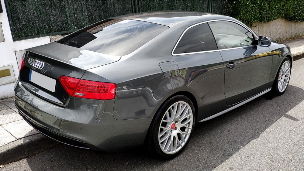

wolfix Publicado 13 de Abril del 2020 Denunciar Publicado 13 de Abril del 2020 Yo llevo 19x8,5 ET21 tambien en el coupe y llevo 16mm (doble centraje) detras y 5mm delante (normales). No se que ancho de llanta llevas pero si fuese 8,5 como la mia (igual llevas 9", no lo se..), con respecto al tuyo serian unos teoricos 24mm detras (8+16) y 13mm delante (8+5). Yo detras los veo a paño con la carroceria y me gustan. Delante no estoy contento esteticamente como quedan, admitirian facilmente los de 12mm de doble centraje (8+12=20mm teoricos) pero los voy a dejar asi. Decir tambien que no tengo problemas de vibraciones en ninguna esquina o por lo menos hasta 120-130km/h que es a lo maximo que voy con el coche. Tampoco tengo problemas con ronces en las aletas ni nada y lo he llevado varias veces con 2 personas detras y el maletero cargado. Responder

SergioVR Publicado 14 de Abril del 2020 Autor Denunciar Publicado 14 de Abril del 2020 hace 19 horas, wolfix dijo: Yo llevo 19x8,5 ET21 tambien en el coupe y llevo 16mm (doble centraje) detras y 5mm delante (normales). No se que ancho de llanta llevas pero si fuese 8,5 como la mia (igual llevas 9", no lo se..), con respecto al tuyo serian unos teoricos 24mm detras (8+16) y 13mm delante (8+5). Yo detras los veo a paño con la carroceria y me gustan. Delante no estoy contento esteticamente como quedan, admitirian facilmente los de 12mm de doble centraje (8+12=20mm teoricos) pero los voy a dejar asi. Decir tambien que no tengo problemas de vibraciones en ninguna esquina o por lo menos hasta 120-130km/h que es a lo maximo que voy con el coche. Tampoco tengo problemas con ronces en las aletas ni nada y lo he llevado varias veces con 2 personas detras y el maletero cargado. Joe tio te quedan exactamente como yo los quiero Pero no se calcular con mis llantas. Se que llevan neumáticos 255/35 r19, ET29 y ancho de 9". Yo lo quiero justo así. Responder
Vivicent Publicado 14 de Abril del 2020 Denunciar Publicado 14 de Abril del 2020 hace 1 hora, SergioVR dijo: Joe tio te quedan exactamente como yo los quiero Pero no se calcular con mis llantas. Se que llevan neumáticos 255/35 r19, ET29 y ancho de 9". Yo lo quiero justo así. Yo llevo 255/35 r19 et33, entonces tu llanta sobrelase 4mm mas que la mia, deberias poner para que quede como el mio 1,2cm delante y 1,6 detrás Responder
