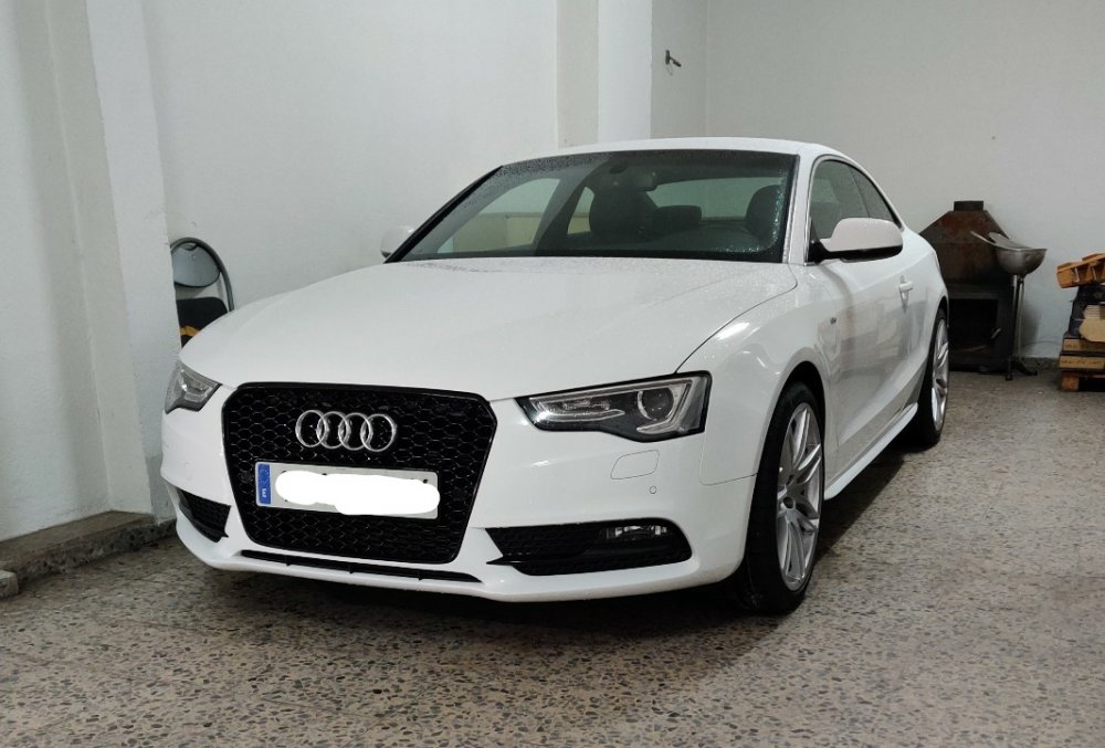

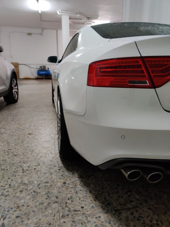

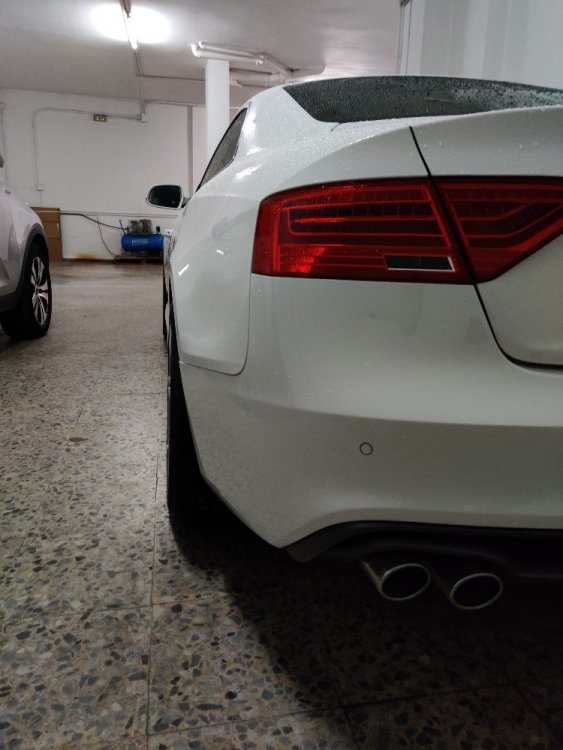

SergioVR Publicado 21 de Abril del 2020 Autor Denunciar Publicado 21 de Abril del 2020 Bueno pues decir que al final me decidí. Me hizo los separadores un tornero y encantado. Nada de vibraciones ni de roces, en temas de comportamiento me parece perfecto la verdad, y estéticamente ha mejorado mucho para mi gusto. Mis ruedas eran 255/35/r19 de 9" ET29, y siguiendo el consejo de Wolfix, coloqué 20mm atrás y 12mm delante, los 4 de doble centraje. Pongo unas fotos a ver que os parece. Responder
wolfix Publicado 21 de Abril del 2020 Denunciar Publicado 21 de Abril del 2020 Yo creo que te ha quedado muy bien Responder
Harigami Publicado 21 de Abril del 2020 Denunciar Publicado 21 de Abril del 2020 Te ha quedado perfecto. ¿por lo que veo no vas a homologar no? La multa son 150€ por rueda si te pillan los de verde. Yo en cuanto lleguen los míos voy al taller a que me los pongan y homologuen. Al final me he decidido por H&R 20/30, es decir 10 delante 15 detrás por rueda. Responder

SergioVR Publicado 22 de Abril del 2020 Autor Denunciar Publicado 22 de Abril del 2020 hace 11 horas, wolfix dijo: Yo creo que te ha quedado muy bien Gracias Wolfix!, Te hice caso en las medidas y la verdad es que no podría estar más contento. Responder
