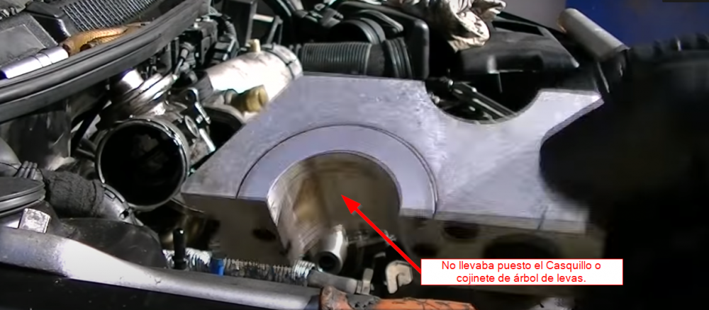

Comenzó a hacer el ruido propio a taqué y procedí a desmontar la tapa de balancines hasta retirar el árbol de levas para revisar los Taqués hidráulicos. Creo haber encontrado el motivo del ruido, puesto que había uno de ellos vacío, podía hacer presión con facilidad. La duda me vino cuando empecé a montar para probarlo una vez "reparado" el Taqué, cuando me dí cuenta que las piezas de aluminio que abraza el árbol de levas sobre la culata no llevaban casquillos, sí llevaban las de la culada donde descansa el árbol. Si no me equivoco deben llevar casquillos (cojinete) tanto por arriba como por debajo del árbol, lo que me ha extrañado es que ni con el motor en funcionamiento (llevo con él unos cuatro meses (2.000 km) he notado ruido de rodar con holgura, ni al desmontarlo lo noté suelto.
El eje del árbol de levas donde apoyan los casquillos tienen de diámetro 29 mm, si alguien me puede decir las medidas correctas del árbol de levas o dar alguna explicación de los posibles motivos?:
1. Aunque la pieza que abraza el árbol de levas por arriba lleva la muesca para alojar el casquillos, realmente no lo lleva (NO creo que sea éste el motivo).
2. Alguna reparación reciente del dueño anterior donde al mecánico se le olvidó poner estos casquillos, pero a pesar de ello no se aprecia diferencia en el funcionamiento del coche a corto plazo.
3. Alguna reparación anterior con cambio del árbol de levas (se ve en perfecto estado), pero éste tiene los ejes algo más anchos y por este motivo no se les puso los casquillos a estas piezas superiores (por esto la consulta de las medidas del árbol de levas).

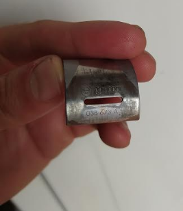

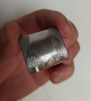

Gracias a todos de antemano y disculpad mi falta de conocimiento, anexo las siguientes imágenes para poder aclarar las piezas que comento, de las que no conozco sus tecnicismos concretos:
Casquillo o cojinete del árbol de levas
Apoyo en la culata del árbol de levas
Pieza de aluminio que abraza el árbol de levas a la culata
hace 7 minutos, Pepe UtriAudi dijo:
todo esto que cuentas huele a que se ha empleado algun material incorrecto; puede ser del arbol de levas o de los casquillos existentes
por ej, si ese arbol es nuevo, es posible que sea de competencia y unas centesimas de milimetro más ancho suponen que ya no se pueden calzar los casquillos que tocan pues quedaría "frenado".
Lo que sí, me parece una temeridad dejar ese motor sin poner la mitad de casquillos. Que huevos tienen estos mecánicos.🤨

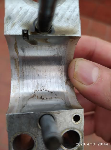

¿En ese árbol y carcasa estan rayados en los apoyos?
Me he fijado y sí estaban algo rallados los apoyos de la pieza 5 según la imagen que ha compartido Tolo, donde no estaban los casquillos. Además se aprecia que han estado alojados casquillos en algún momento.
Los casquillos que sí estaban, los de la culata, si son los originales de Audi-.
