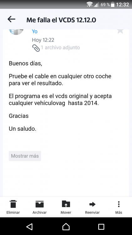

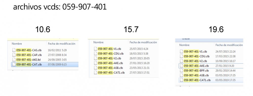

Serjio Publicado 20 de Abril del 2020 Denunciar Publicado 20 de Abril del 2020 hace 47 minutos, Tineo dijo: esa es una respuesta de copia-pega para quitarse de encima la consulta. De sobra saben que hay referencias de módulos que no estan en la lista de redirecciones. y respecto a "calzarle" las labels de otra version..... esos archvios clb van encriptados y exclusivos de cada version. Tendrian que ser de 12.12 p.d: mira a ver si tienes el archivo 059-907-401-???.clb en la carpeta del programa, donde las interrogaciones son tu codigo de motor Yo teniendo el vag com en esa versión le podría pasar el programa sin problema, no? hace 58 minutos, Quattro® dijo: Me acaban de contestar y tras varios mensajes sobre que coche es y sí está tocado con repros etc, por supuesto el coche esta de serie, la solución que me dan es probar el cable en otro coche porque el programa es original... Evidentemente ahora no puedo probar el cable en otro coche. Lo que me gustaría probar es reemplazar o completar los labels de esa carpeta y por supuesto necesito vuestra ayuda. @Serjio @Carlisu84 os lo agradecería sí me podéis pasar la carpeta de los labels. Gracias A ver lo que dice Tineo, si no pruebas con mi programa a ver si el cable te va. Responder
Tineo Publicado 20 de Abril del 2020 Denunciar Publicado 20 de Abril del 2020 es el sufijo de archivo; tambien puede ser uno "genérico" por decirlo así. por lo que veo, para el motor ASB al menos en la version 15.7 ya aparece con archivo "propio" Responder
Quattro® Publicado 20 de Abril del 2020 Autor Denunciar Publicado 20 de Abril del 2020 hace 11 minutos, Tineo dijo: los archivos clb van variando segun versiones, de las tres versiones que he tenido (conservo las carpetas) van evolucionando o recompilando; por ejemplo Ok entiendo que me falta el código 059-907-401-ASB.clb? Responder
Tineo Publicado 20 de Abril del 2020 Denunciar Publicado 20 de Abril del 2020 Ahora, Quattro® dijo: Ok entiendo que me falta el código 059-907-401-ASB.clb? ya, la cuestion es que no es tan facil como calzarle este archivo a tu versión 12.12. No tendria problema en pasarte la carpeta 15.7 completa.... pero entonces igual te cargas el cable fisico. No lo sabemos Eso que te dicen de "original", me voy a echar a reír. Responder

Quattro® Publicado 20 de Abril del 2020 Autor Denunciar Publicado 20 de Abril del 2020 hace 1 minuto, Tineo dijo: ya, la cuestion es que no es tan facil como calzarle este archivo a tu versión 12.12. No tendria problema en pasarte la carpeta 15.7 completa.... pero entonces igual te cargas el cable fisico. No lo sabemos Eso que te dicen de "original", me voy a echar a reír. Si, a mi también me ha hecho gracia cuando lo he leído pero que le vamos hacer.. Lo que quiero probar es la versión 12.12 , me avisaron que no instalé otra versión porque se puede bloquear el cable o no se que historias (cuando lo compré por supuesto) A ver si Serjio me puede pasar la carpeta y me lío. Responder
Quattro® Publicado 20 de Abril del 2020 Autor Denunciar Publicado 20 de Abril del 2020 hace 25 minutos, Tineo dijo: ya, la cuestion es que no es tan facil como calzarle este archivo a tu versión 12.12. No tendria problema en pasarte la carpeta 15.7 completa.... pero entonces igual te cargas el cable fisico. No lo sabemos Eso que te dicen de "original", me voy a echar a reír. Según este post de abajo, antes se podría hacer pero ahora ya no por lo que comentas de "calzarle" el label que falta, a parte que la versión 12.12 en ross-tech ya no está disponible. Pero bueno por probar que no quede, a ver sí @Serjio me puede pasar la carpeta y los remplazo. Responder

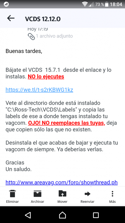

Quattro® Publicado 20 de Abril del 2020 Autor Denunciar Publicado 20 de Abril del 2020 Hola compañeros, os traigo noticias, a falta de probar en el coche, ya tengo el código que comentaba @Tineo en la carpeta Labels. La tienda me mandó la versión 15.7.1 para copiar la carpeta de los Labels. Ya lo tengo todo hecho, a falta de probar el cable. Os diré sí funciona o no en cuanto pueda probar el cable. Aquí un pantallazo del email con la solución. Responder
Tineo Publicado 20 de Abril del 2020 Denunciar Publicado 20 de Abril del 2020 Por lo que veo sería acumular otros archivos clb que no tienes con los de la versión 15.7 El que corresponde al código motor asb sí aparecerá así que es de esperar que se resuelva. Responder
Quattro® Publicado 20 de Abril del 2020 Autor Denunciar Publicado 20 de Abril del 2020 (editado) hace 27 minutos, Tineo dijo: Por lo que veo sería acumular otros archivos clb que no tienes con los de la versión 15.7 El que corresponde al código motor asb sí aparecerá así que es de esperar que se resuelva. Correcto, de hecho son 357 archivos clb más, entre ellos el que corresponde al código de motor ASB. Por supuesto ésto no llegaría hasta aquí sin la ayuda tuya y de los demás compañeros. Gracias Editado 20 de Abril del 2020 por Quattro® Responder
dmolitio Publicado 20 de Abril del 2020 Denunciar Publicado 20 de Abril del 2020 hace 29 minutos, Quattro® dijo: Correcto, de hecho son 357 archivos clb más, entre ellos el que corresponde al código de motor ASB. Por supuesto ésto no llegaría hasta aquí sin la ayuda tuya y de los demás compañeros. Gracias Buenas , si te falta un fichero clb , no te va dejar ponerlo a mano Eso valía con la labels antiguas , estas van codificadas En su día , había un tipo que tenia un programa que hacia conversiones , pero abandono el proyecto Yo en mi caso , para conseguir las label de mi código de motor , me toco comprar un cable nuevo , para que funcionara con un versión en concreto de vagcom Responder
Tineo Publicado 20 de Abril del 2020 Denunciar Publicado 20 de Abril del 2020 (editado) hace 3 minutos, dmolitio dijo: Buenas , si te falta un fichero clb , no te va dejar ponerlo a mano Eso valía con la labels antiguas , estas van codificadas En su día , había un tipo que tenia un programa que hacia conversiones , pero abandono el proyecto Yo en mi caso , para conseguir las label de mi código de motor , me toco comprar un cable nuevo , para que funcionara con un versión en concreto de vagcom Precisamente eso había leído yo también. Veremos a ver si esa receta funciona pero soy bastante escéptico. Quizás funcione entre determinadas versiones Editado 20 de Abril del 2020 por Tineo Responder

dmolitio Publicado 20 de Abril del 2020 Denunciar Publicado 20 de Abril del 2020 Yo estuve un tiempo detrás de ello , y ya os digo al ir codificado no había manera , los metes en la carpeta y no los coge Lo que si te puede decir es que en la version 12.12.3 (ingles) y las 12.12 pci . , están las label que buscas , acabo de buscar el fichero y me aparece Si necesitas algún fichero para investigar , pídemelo Responder
