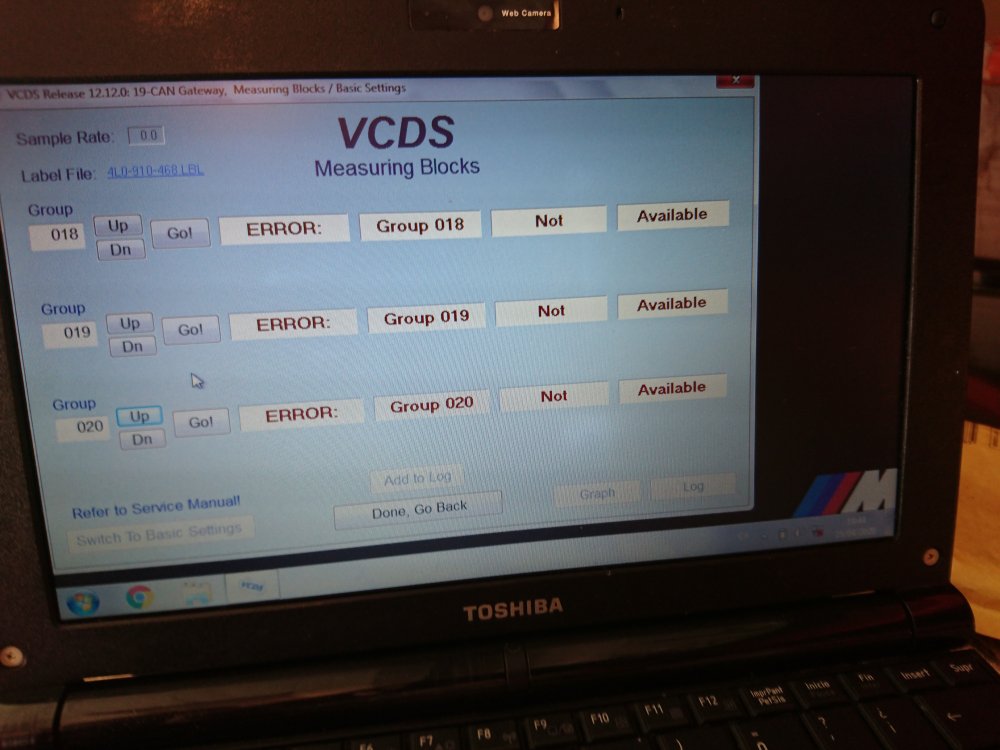

Quattro® Publicado 25 de Abril del 2020 Autor Denunciar Publicado 25 de Abril del 2020 Hoy me ha dado por enchufar el vcds para mirar la batería y no veo ningún dato (mirar foto) vamos que el programa 12.12.0 esta desfasado o incompleto... Sí alguno no lo sabe como se comprueba atraves del vcds aquí se lo pego, copiado de un compi del foro: MÓDULO 19 (CAN GETAWAY) MEASURE BOLCKS GROUP 18 De aquí me intresa el valor "BATTERY CURRENT" que es lo que consume la bateria en reposo con el contacto puesto GROUP 19 Aquí se ve la carga actual de la batería y lo que pone el MMI GROUP 20 Niveles sobre el envejecimiento de la batería Responder
Tineo Publicado 25 de Abril del 2020 Denunciar Publicado 25 de Abril del 2020 si no te redirige a un archivo CLB no vas a tener descripción de campos en MVB ¿cómo es que tienes una gateway con prefijo 4L0? Lo habitual seria que tuvieses: 4F0-907-xxx.clb ó 4F0-910-xxx.clb Responder

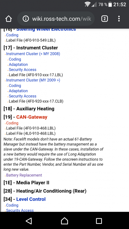

Quattro® Publicado 26 de Abril del 2020 Autor Denunciar Publicado 26 de Abril del 2020 En 25/4/2020 a las 19:30, Tineo dijo: si no te redirige a un archivo CLB no vas a tener descripción de campos en MVB ¿cómo es que tienes una gateway con prefijo 4L0? Lo habitual seria que tuvieses: 4F0-907-xxx.clb ó 4F0-910-xxx.clb En la página ross-tech he encontrado los labels file en el apartado 19 Can Gateway para Audi C6. Veo dos label file, 1 es el que tengo con prefijo 4L0 y otro como 4F0.. Aquí el enlace a la página ross-tech http://wiki.ross-tech.com/wiki/index.php/Audi_A6/S6/RS6/allroad_(4F) Responder
Quattro® Publicado 30 de Abril del 2020 Autor Denunciar Publicado 30 de Abril del 2020 Más info sobre el Can Gateway, en mi caso el coche usa Can de 4L por otro lado solo los face-lift pueden ver valores desde 19 Can Gateway. Responder
