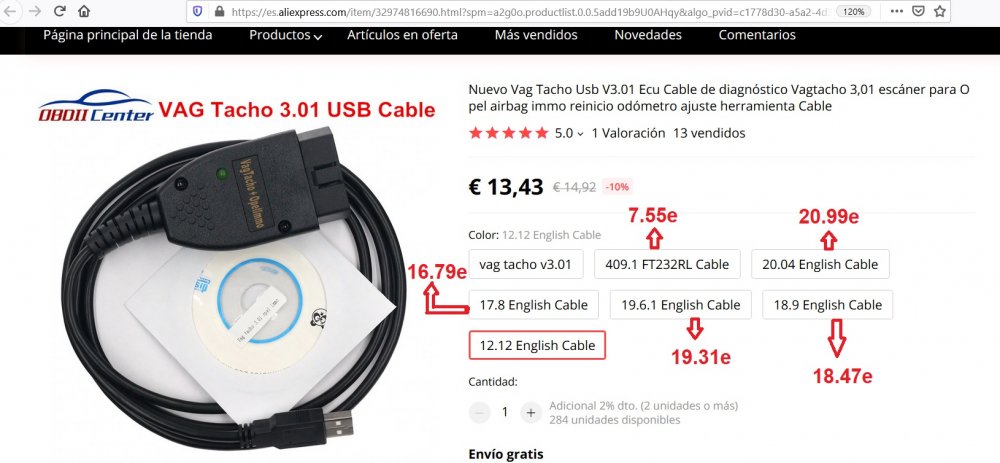

Os quiero preguntar qué versión de cable me recomendáis para mi b8 del 2008 motor CAGA. Me gustaría tener otro cable ya que aunque actualmente le meto el cable que tengo en casa de mis padres, que es la versión 409 y lo suelo usar para mi b5, ahora estoy en busca de otro a mayores para tener en mi residencia habitual.
El caso es que me gustaría tener un cable que me permitiese poder acceder a todos los campos y configuraciones posibles de mi b8.
Os dejo una imagen de lo que he encontrado por Aliexpress con sus precios.
Y este es el link por si lo necesitáis: https://es.aliexpress.com/item/32974816690.html?spm=a2g0o.productlist.0.0.5add19b9U0AHqy&algo_pvid=c1778d30-a5a2-4d3a-ab8e-ff34a086a5c7&algo_expid=c1778d30-a5a2-4d3a-ab8e-ff34a086a5c7-40&btsid=0ab6d70515872189156768490e7fda&ws_ab_test=searchweb0_0,searchweb201602_,searchweb201603_

Yo tengo un 12.12 con antibloqueo del cable y de momento no me he encontrado con ningun impedimiento.
Lo compre en mundo diagnosis. En aquel momento ya estaba la 17.8 pero era sin antibloqueo y ya llevaba jodidos un par de cables de Aliexpress y estaba hasta la gaita (y eso que siempre me ando al loro de tener el wifi desconectado, pero...)

Así que con el 12 12 sería suficiente.
Se te bloqueaba por tener conectado el wifi o por alguna otra cosa?

Pues en una ocasion fue por tener el wifi activo, seguro. Consegui recuperarlo reprogramando el chip, y pedi otro porsiacaso.
La segunda no lo tengo claro que paso, diria que fue el propio coche el que dejo el cable 'tonto', aunque luego probe con el otro VCDS que tenia (el recuperado la primera vez) y funciono correctamente. El wifi estaba apagado y estaba relativamente lejos de casa.
Como ya me olia a cuerno quemado, decidi comprar uno con anti bloqueo, porque asi no podia andar, y ya va para unos años que tengo el 12.12 y desde entonces sin problema. De hecho hace poco hice limpia en el garaje y tire a la basura los cables viejos.
