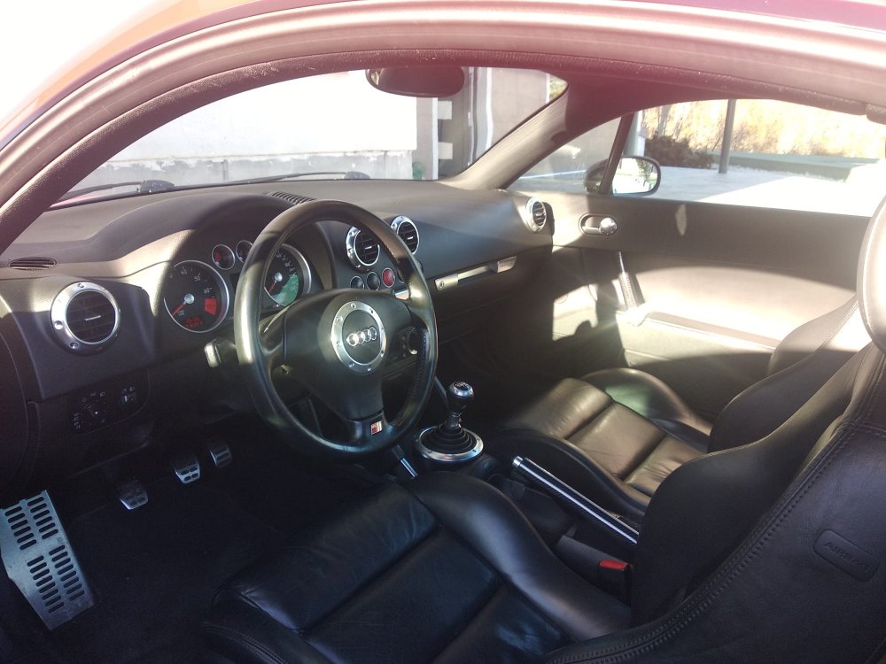

HugoA5 Publicado 21 de Abril del 2020 Autor Denunciar Publicado 21 de Abril del 2020 (editado) Como mencioné antes, el coche estaba en buen estado, pero yo soy un culo inquieto asique quería dejarlo lo mejor que posible tras pasar por mis manos. El anterior dueño lo había "cuidado" lo mejor que sabía, pero había cometido varias chapuzas: -Lo primero que le hice fue una limpieza integral del cuero interior, asientos, volante, pomo y puertas. El anterior dueño pensaba que para cuidar el cuero se limpiaba con un trapo y tinte negro a discreción..... Esto ocasionó que los asientos a simple vista tuvieran un aspecto decente, pero te quedabas pegado a ellos y además brillaban mucho (el cuero bien cuidado es prácticamente mate). Asiq limpiador de cuero de chemical guys, cepillo de cerdas naturales, y 3 o 4 microfibras para deshacer el entuerto. Unas 5h después y las balletas para tirar (estaban negras del tinte), logré sacar todo el tinte viejo. Los asientos y volante ya tenían otro aspecto. Les di una pasada de lija para cuero, volví a teñir las partes que faltaba algo de color (orejas del asiento, volante completo y pomo), al día siguiente hidrante de cuero de colourlock a todos los componentes y el resultado fue este : Quizá no se aprecie muy bien, evidentemente el coche tiene 20 años, marcas tiene, pero os aseguro que se le ve muy muy bien. El siguiente paso fue limpiar a fondo todos los plásticos y rejuvenecer los con un acondicionador de plásticos. Aunque cabe decir que estaban en bastante buen estado. El chico que me lo vendió me dijo que lo acababa de pulir hacia un mes. Y si, el coche a simple vista tenía buena apariencia, pero no era oro todo lo que relucía, habían quemado el brillo de la pintura en el proceso, además de dejar mil hologramas (había pulido con rotativa y no tenían ni idea). En la primera foto que he puesto se ven muchos reflejos blancos, y si te acercas al coche se podía ver cómo que la pintura le faltaba viveza, color..... Asique..... Manos a la obra, pulido en 3 pasos con pulimentos menzerma y pulidora orbital. Previamente se lavó, descontamine con Clay bar y descontaminante ferrico. Editado 21 de Abril del 2020 por HugoA5 Responder

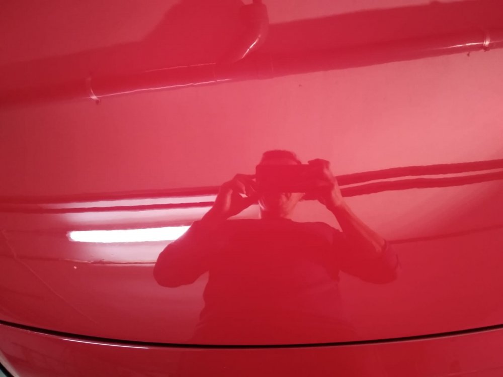

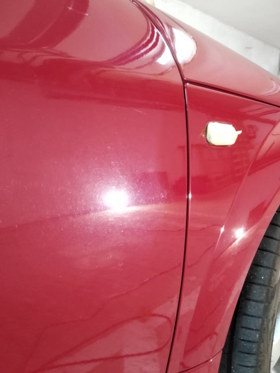

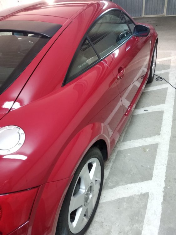

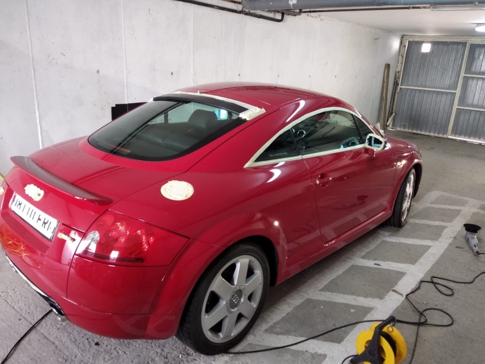

HugoA5 Publicado 21 de Abril del 2020 Autor Denunciar Publicado 21 de Abril del 2020 En la foto anterior se puede apreciar antes y después del primer paso de corte, no es un 50/50 pero casi. Vista general Y una vez terminado del pulido en 3 pasos se aplicó un coating cerámico. Resultado, para mí, increíble. Un cambio radical Responder

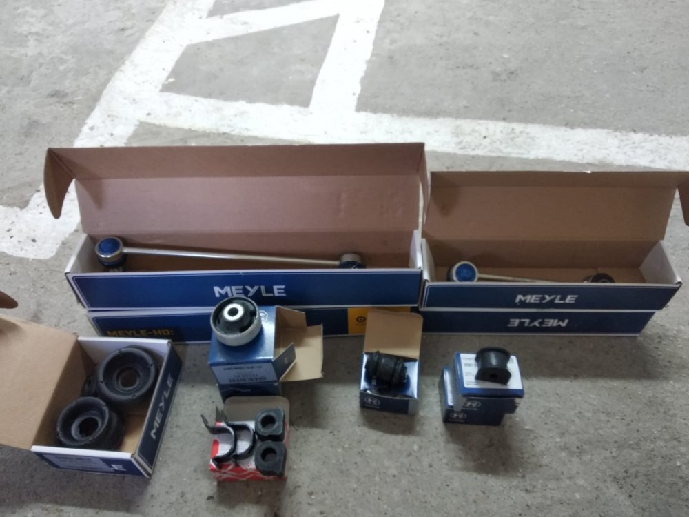

HugoA5 Publicado 21 de Abril del 2020 Autor Denunciar Publicado 21 de Abril del 2020 (editado) Después de todo esto, decidí meterme un poco a nivel de chasis, ya que el coche hacia los típicos ruidos a cama vieja de este modelo. Asique cambie silentblocks de la estabilizadora delantera y trasera, bieletas delanteras y traseras, y copelas de los amortiguadores (una de las viejas estaba 1,5cm más baja que otra). Compré también los silents de los trapecios, pero al desmontar la cuna delantera, mi mecánico me dijeron que estaban perfectos, asique no ha sido necesario. Después de esto, el coche empezó a echar humo blanco por el escape y a consumir aceite, asique se desmonto el turbo y se sustituyo por uno totalmente nuevo, no recuperado, se cambió la batería y puse downpipe. Esto es todo lo que le he hecho al coche, espero poder disfrutarlo muuuucho tiempo, ya que es un coche que me encanta. Editado 21 de Abril del 2020 por HugoA5 Responder
