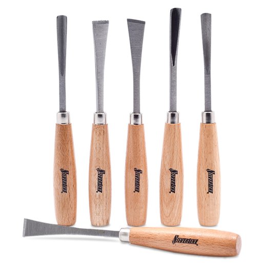

Quattro® Publicado 28 de Abril del 2020 Denunciar Publicado 28 de Abril del 2020 Lo veo complicado pero se me pasa por la cabeza con una gurbia o escarpa de esas muy finas de carpintería darle dos tres golpes para que un destornillador plano pueda coger... Responder
