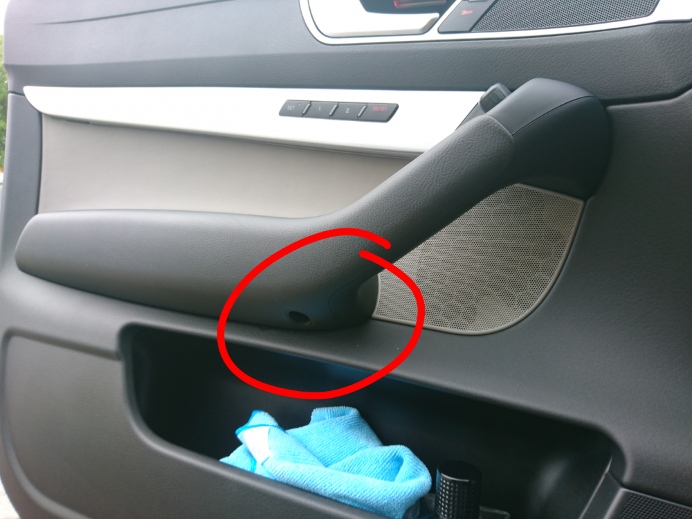

Serjio Publicado 28 de Abril del 2020 Denunciar Publicado 28 de Abril del 2020 Yo viendo como vienen los paneles de esta puerta se me hace difícil meter algo por dentro sin quitar el tornillo. Responder
Quattro® Publicado 28 de Abril del 2020 Denunciar Publicado 28 de Abril del 2020 hace 27 minutos, Mikkii dijo: Pues también se me había ocurrido... Lo descarte por mi conocida torpeza!!! Pero lo de forzar la puerta, lo veo menos dañino de momento, si no funciona en unos días, haré lo que me dices quattro( no se poner la r) La verdad es que no sé exactamente de que tornillo hablas, por lo que comentas lo tienes jodido Responder
Serjio Publicado 28 de Abril del 2020 Denunciar Publicado 28 de Abril del 2020 hace 46 minutos, Quattro® dijo: La verdad es que no sé exactamente de que tornillo hablas, por lo que comentas lo tienes jodido Debajo de los botones del elvalunas hay un agujero, pues al fondo, muy al fondo, hay un tornillo, pues ese jajaja Responder

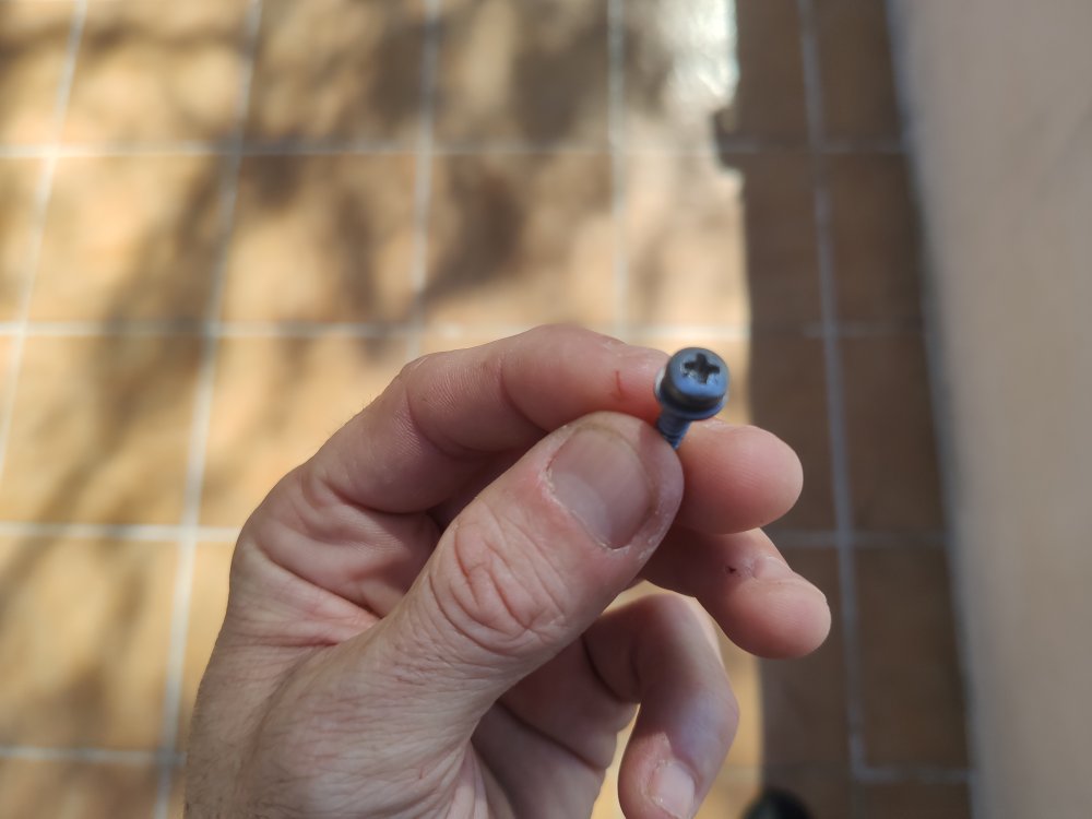

Mikkii Publicado 29 de Abril del 2020 Autor Denunciar Publicado 29 de Abril del 2020 Juer!!! Si es el video que mire.... Si, si es seguro que esta pasado, solo la cabeza, meto el móvil un poco por el agujerillo y veo la cabeza, SIN CABEZA Responder
Tineo Publicado 29 de Abril del 2020 Denunciar Publicado 29 de Abril del 2020 Es raro pasar un tornillo torx de ese tipo. No será un tornillo de ferretería corriente? Es todo un clásico perder algún tornillo y meter luego cualquier cosa que haya por la caja. Responder
Mikkii Publicado 29 de Abril del 2020 Autor Denunciar Publicado 29 de Abril del 2020 hace 28 minutos, Tineo dijo: Es raro pasar un tornillo torx de ese tipo. No será un tornillo de ferretería corriente? Es todo un clásico perder algún tornillo y meter luego cualquier cosa que haya por la caja. Pues ni idea, los otros que he quitado son estos.... No se si son originales la verdad Responder
Quattro® Publicado 29 de Abril del 2020 Denunciar Publicado 29 de Abril del 2020 hace 10 horas, Serjio dijo: Debajo de los botones del elvalunas hay un agujero, pues al fondo, muy al fondo, hay un tornillo, pues ese jajaja Vale vale ya lo tengo localizado jejejjej , las veces que he sacado el panel por cambiar la cerradura ha sido en el taller y creo que se olvidaron el tapón o tapa, o no lleva nada? Responder
Mikkii Publicado 29 de Abril del 2020 Autor Denunciar Publicado 29 de Abril del 2020 No lleva nada I por lo menos el mio. ese mismo es... Responder
Tineo Publicado 29 de Abril del 2020 Denunciar Publicado 29 de Abril del 2020 hace 20 minutos, Mikkii dijo: Pues ni idea, los otros que he quitado son estos.... No se si son originales la verdad tiene pinta de original; que te confirmen los compañeros c6. Tenia entendido que eran torx (estrella de seis puntas) Responder
juliaars2000 Publicado 29 de Abril del 2020 Denunciar Publicado 29 de Abril del 2020 Ese es original. Responder
