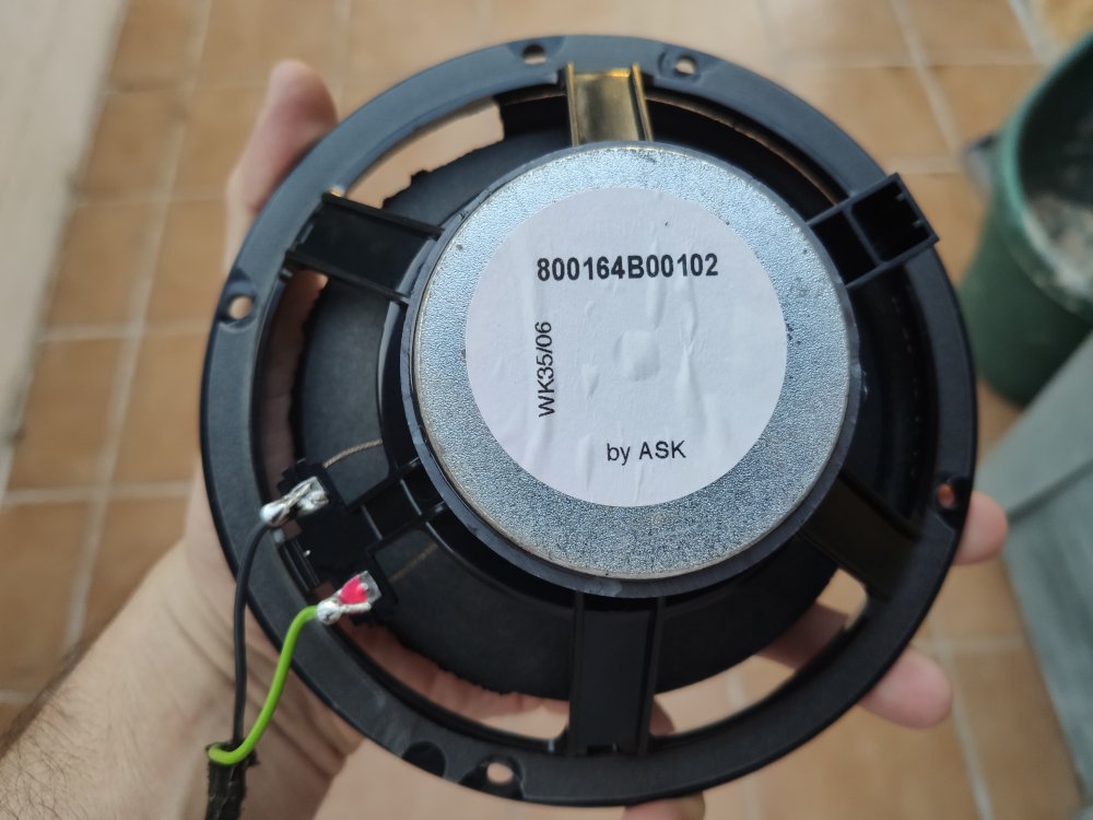

Quattro® Publicado 5 de Mayo del 2020 Denunciar Publicado 5 de Mayo del 2020 El altavoz que? Creo que tengo uno que distorsiona, mismo lado pero no se cual porque hay 3, será el medio o el bajo.. Tienes la referencia a mano del altavoz? Responder

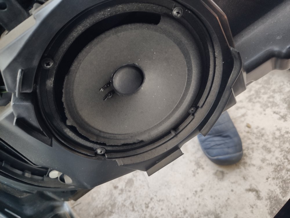

osillan Publicado 6 de Mayo del 2020 Denunciar Publicado 6 de Mayo del 2020 (editado) Joe, no había leído que ya lo habías solucionado, aparte de eso a mi los altavoces se me desintegraron, quedaron asi , los medios y graves. Editado 6 de Mayo del 2020 por osillan Responder
Mikkii Publicado 6 de Mayo del 2020 Autor Denunciar Publicado 6 de Mayo del 2020 (editado) Pues ya somos dos.... El mio no tanto, pero para el caso es lo mismo, jejejeje a cambiarlos.... Y leyendo, y leyendo y leyendo por el foro vi que había más así,con el paso del tiempo imagino que es normal.... Editado 6 de Mayo del 2020 por Mikkii Responder
osillan Publicado 6 de Mayo del 2020 Denunciar Publicado 6 de Mayo del 2020 (editado) Parece mentira, que con la pinta tan cutre que tienen, suenen tan bien, lo que hace una buena caja acústica. MAL DE MUCHOS CONSUELO DE TONTOS Editado 6 de Mayo del 2020 por osillan Responder

Mikkii Publicado 6 de Mayo del 2020 Autor Denunciar Publicado 6 de Mayo del 2020 (editado) hace 22 horas, Quattro® dijo: El altavoz que? Creo que tengo uno que distorsiona, mismo lado pero no se cual porque hay 3, será el medio o el bajo.. Tienes la referencia a mano del altavoz? Quattro® ahí te va, perdona, no había visto tu mensaje, yo tengo aquí tirado en casa un a4 b6 y le voy a poner uno de los de ese... Creo que servirán el diámetro parece el mismo, e incluso, si no recuerdo mal, son un poco mejores, el imán era el doble que este, este da risa.... Editado 6 de Mayo del 2020 por Mikkii Responder
Quattro® Publicado 6 de Mayo del 2020 Denunciar Publicado 6 de Mayo del 2020 hace 1 hora, Mikkii dijo: Quattro® ahí te va, perdona, no había visto tu mensaje, yo tengo aquí tirado en casa un a4 b6 y le voy a poner uno de los de ese... Creo que servirán el diámetro parece el mismo, e incluso, si no recuerdo mal, son un poco mejores, el imán era el doble que este, este da risa.... Gracias compañero P.d. Para citar tienes que poner delante @ Por ejemplo @Mikkii Responder
