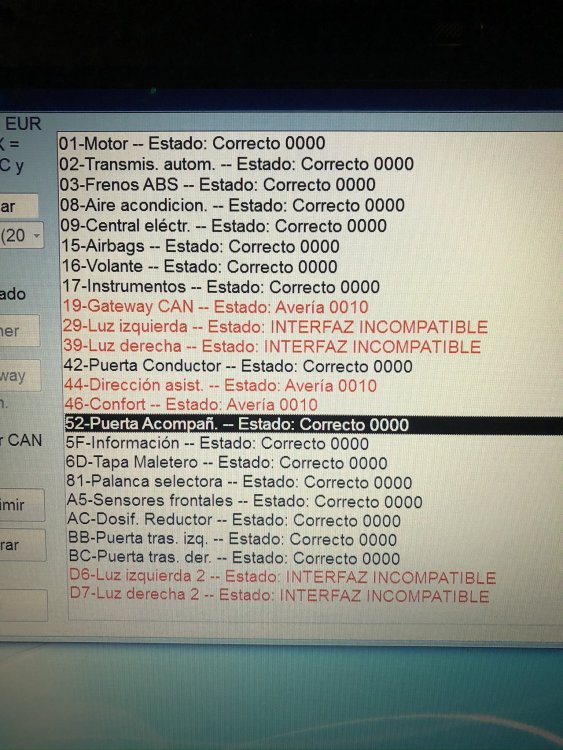

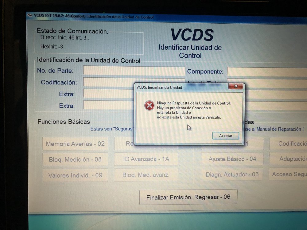

Thaker Publicado 24 de Abril del 2020 Denunciar Publicado 24 de Abril del 2020 Hola buenas, soy novato con esto del vagcom y seguro que vosotros me podéis ayudar con este tema. Mi problema es, que en otro hilo he visto para activar que las ventanas se suban solas cuando empiece a funcionar el sensor de lluvia. Para ello tendría que entrar en el modulo de confort que es el 46 pero me da error. Gracias y ojala podáis ayudarme. Responder
Shadax Publicado 24 de Abril del 2020 Denunciar Publicado 24 de Abril del 2020 Supongo que lo habrás probado, pero: ¿Has probado a realizar las codificaciones con el capó abierto? Los Audi A4 a partir del 2018 ( la verdad que no recuerdo bien la fecha ) necesitan tener el capó abierto para el acceso a muchos módulos. Responder
Thaker Publicado 24 de Abril del 2020 Autor Denunciar Publicado 24 de Abril del 2020 hace 20 minutos, Shadax dijo: Supongo que lo habrás probado, pero: ¿Has probado a realizar las codificaciones con el capó abierto? Los Audi A4 a partir del 2018 ( la verdad que no recuerdo bien la fecha ) necesitan tener el capó abierto para el acceso a muchos módulos. Pues no, no tenia ni idea. Lo que si, quise activar lo de la luz larga automática y con el coche arrancado me daba error, pero solo con el contacto se activo a la primera. Probare lo del capo y te comento. Gracias Responder

Elquemao Publicado 18 de Noviembre del 2021 Denunciar Publicado 18 de Noviembre del 2021 En 24/4/2020 a las 12:28, Thaker dijo: Hola buenas, soy novato con esto del vagcom y seguro que vosotros me podéis ayudar con este tema. Mi problema es, que en otro hilo he visto para activar que las ventanas se suban solas cuando empiece a funcionar el sensor de lluvia. Para ello tendría que entrar en el modulo de confort que es el 46 pero me da error. Gracias y ojala podáis ayudarme. Buenos días, pudiste arreglarlo?? En mi B9 me está pasando lo mismo.. voy a probar hoy lo del capó, pero no sé Responder
qwertyui Publicado 29 de Noviembre del 2021 Denunciar Publicado 29 de Noviembre del 2021 Si no tienes un cable hex-v2 con chip arm no podras acceder al modulo 46, es una limitacion del cable (el tipico cable de aliexpress lleva chip atmel) Responder
DreamLand Publicado 30 de Noviembre del 2021 Denunciar Publicado 30 de Noviembre del 2021 (editado) hace 9 horas, qwertyui dijo: Si no tienes un cable hex-v2 con chip arm no podras acceder al modulo 46, es una limitacion del cable (el tipico cable de aliexpress lleva chip atmel) El modulo 46 aparece en la lista pero es como un módulo virtual desde la gateway, realmente va integrado en la centralita 9. En este caso no tiene nada que ver con el vagcom. Editado 30 de Noviembre del 2021 por DreamLand Responder
