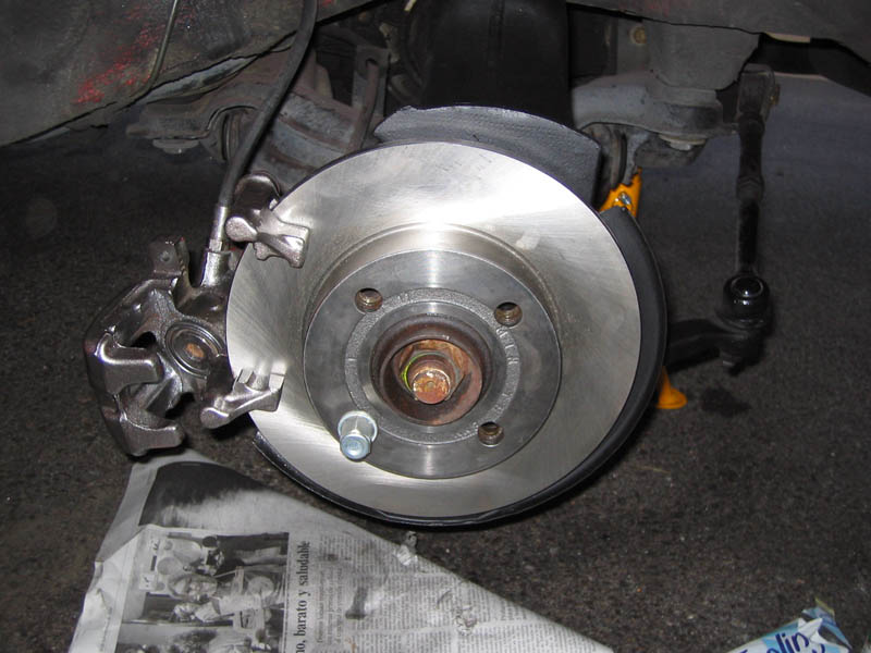

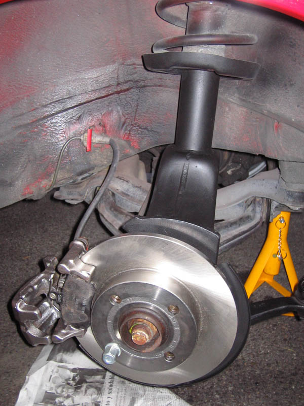

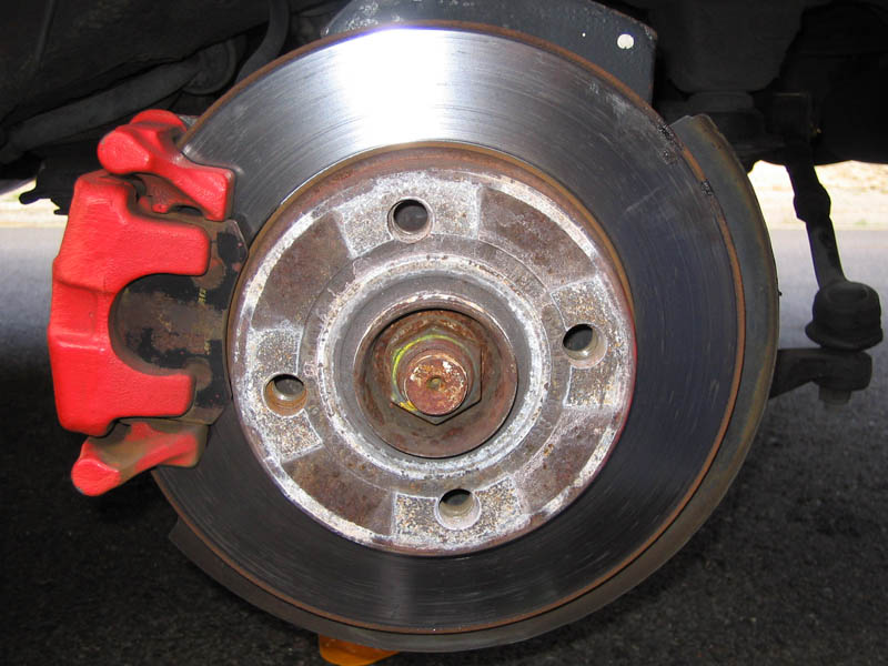

SportQuattroLOVE Publicado 18 de Mayo del 2005 Denunciar Publicado 18 de Mayo del 2005 "Efestivamente" como decis, se puede hacer bien o bien... Si pintas con un Spray no adecuado la pintura saltara al minimo golpe que le des (al cambiar una rueda, etc) Yo la ultima vez q pinte las mias concretamente me lo curre un pokito mas ya que quise cambiar el rojo con el q las pinte anteriormente por un plata mas discreto... Debido a esto, con el taladro y una herramiento tipo cepillo metalico quite toda la pintura anterior, luego un buen desengrasante, secado y listo xa pintar con una buena pintura calorica. Todo ello xa alcanzar un excelente resultado si uno quiere desmontando pinzas (aproveche xa cambiar discos y pastillas ) Responder
SportQuattroLOVE Publicado 18 de Mayo del 2005 Denunciar Publicado 18 de Mayo del 2005 Aqui el cambio... Responder
SportQuattroLOVE Publicado 18 de Mayo del 2005 Denunciar Publicado 18 de Mayo del 2005 Detalle mas cerca... Responder

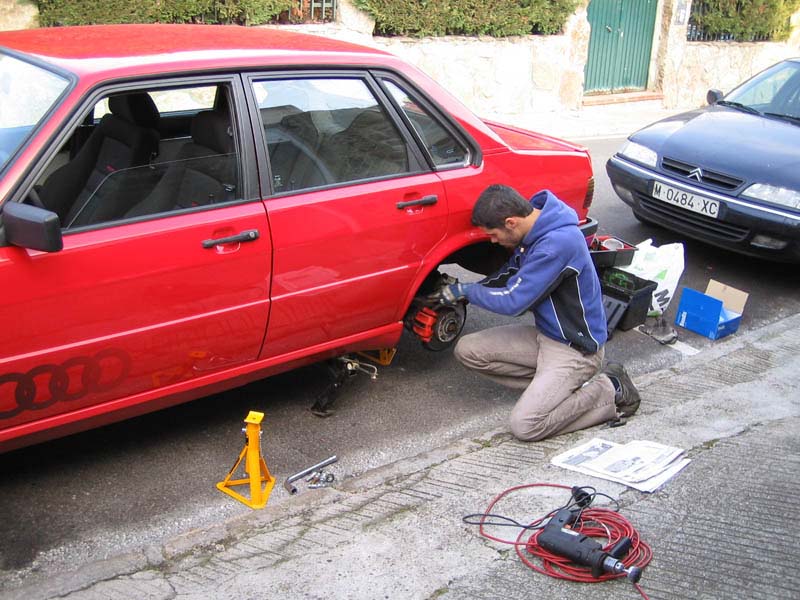

SportQuattroLOVE Publicado 18 de Mayo del 2005 Denunciar Publicado 18 de Mayo del 2005 Y aqui una durante el proceso... deje a mi hermano currando un poco mientras yo hacia alguna foto Por ahi aparece el taladro con el util xa lijar bien la pintura anterior, y que tb uso xa limpiar a fondo los bloques de los motores y darle tb una buena manita d pintura. Animate thecayflow y en una ratillo lo haces y ASI te entetienes Un saludo! Responder

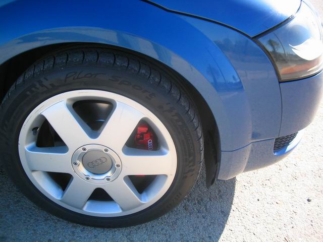

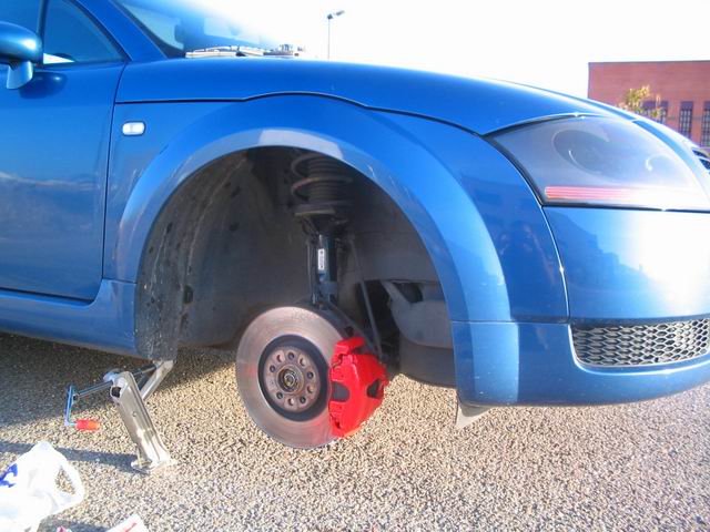

Caním000 Publicado 19 de Mayo del 2005 Denunciar Publicado 19 de Mayo del 2005 (editado) Estas son las mias Editado 19 de Mayo del 2005 por Canim Responder
Caním000 Publicado 19 de Mayo del 2005 Denunciar Publicado 19 de Mayo del 2005 Y este el resultado final Aunq gracias al amigo GhosTT el resultado final fue tras ponerle las pegatinas de Audi Responder
