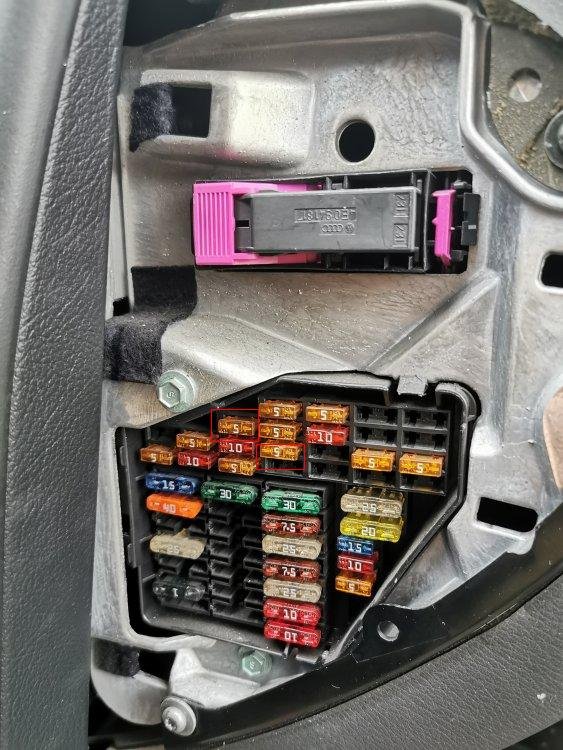

Pablete_ibz Publicado 25 de Abril del 2020 Autor Denunciar Publicado 25 de Abril del 2020 Pues si he mirado los fusibles de los dos lados del salpicadero, miraba en mi manual pero viene en francés Ojalá sea un fusible, tendré que mirarlos uno por ubo a menos que alguien tenga el esquema en Español de cada uno... Responder

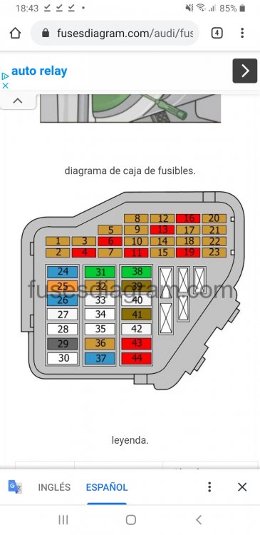

Tiburon3 Publicado 25 de Abril del 2020 Denunciar Publicado 25 de Abril del 2020 Pablo, el fusible del cuadro de instrumentos es el número 5, caja de fusibles lado conductor, 5 amperios. Mira a ver Saludos Responder
costi22 Publicado 25 de Abril del 2020 Denunciar Publicado 25 de Abril del 2020 Revisa el fusible 5 lado conductor es de 5 amperios Responder
costi22 Publicado 25 de Abril del 2020 Denunciar Publicado 25 de Abril del 2020 hace 1 minuto, Tiburon3 dijo: Pablo, el fusible del cuadro de instrumentos es el número 5, caja de fusibles lado conductor, 5 amperios. Mira a ver Saludos Te has adelantado jaja Responder
Tiburon3 Publicado 25 de Abril del 2020 Denunciar Publicado 25 de Abril del 2020 Espera que hay más. El número 10 , mismo lado, de 5A también lo controla. revísalo Responder
Pablete_ibz Publicado 25 de Abril del 2020 Autor Denunciar Publicado 25 de Abril del 2020 Estoy en ello vamos a ver... Responder
Pablete_ibz Publicado 25 de Abril del 2020 Autor Denunciar Publicado 25 de Abril del 2020 Los dos estan bien... Responder
Tiburon3 Publicado 25 de Abril del 2020 Denunciar Publicado 25 de Abril del 2020 hace 1 minuto, Pablete_ibz dijo: Los dos estan bien... Comprueba que los dos que has mirado son estos. ¿de qué año era tu coche? Responder
costi22 Publicado 25 de Abril del 2020 Denunciar Publicado 25 de Abril del 2020 (editado) El numero 38 de 30A pone que es " Unidad de control de fuente de alimentación", revisalo tambien, quizas tenga algo que ver. Segun miras la caja, es el verde que esta a la derecha. Editado 25 de Abril del 2020 por costi22 Responder
costi22 Publicado 25 de Abril del 2020 Denunciar Publicado 25 de Abril del 2020 No se si es por la foto, pero mirando tu foto de los fusibles, el numero 38 parece no estar bien metido en su sitio. Responder
Pablete_ibz Publicado 25 de Abril del 2020 Autor Denunciar Publicado 25 de Abril del 2020 Si esos, pero los he vuelto a comprobar igualmente ahora, es del año 2005 pero ya con parrilla larga, primera matr. 02/05/2005... Responder
