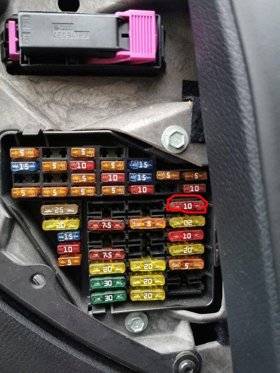

Pablete_ibz Publicado 25 de Abril del 2020 Autor Denunciar Publicado 25 de Abril del 2020 hace 2 minutos, costi22 dijo: No se si es por la foto, pero mirando tu foto de los fusibles, el numero 38 parece no estar bien metido en su sitio. Si justo lo saqué, también está bien... Responder

Tiburon3 Publicado 25 de Abril del 2020 Denunciar Publicado 25 de Abril del 2020 Entonces parece que el problema puede ser el CAN. Ya que alimentación hay. Comprueba del lado conductor el 31 y 38 (Unida de control de la red de abordo, iluminación delantera derecha e izquierda, respectivamente), 30 A. Curiosamente, el 30 me sale que debe estar sin ocupar. De la caja de fusibles de la erecha, lado acompañante: Comprueba el fusible 24 (Unidad de control de la red de abordo 2), 10 A Mira y nos dices Saludos Responder

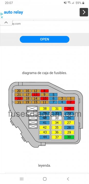

Pablete_ibz Publicado 25 de Abril del 2020 Autor Denunciar Publicado 25 de Abril del 2020 (editado) Tienes el diagrama de la derecha? No se cual es el 24. Editado 25 de Abril del 2020 por Pablete_ibz Responder
costi22 Publicado 25 de Abril del 2020 Denunciar Publicado 25 de Abril del 2020 En esta pagina los tienes todos: https://fusesdiagram.com/audi/fuses-and-relay-audi-a8-d3.html Responder
Tiburon3 Publicado 25 de Abril del 2020 Denunciar Publicado 25 de Abril del 2020 hace 6 minutos, Pablete_ibz dijo: Tienes el de la derecha? Responder

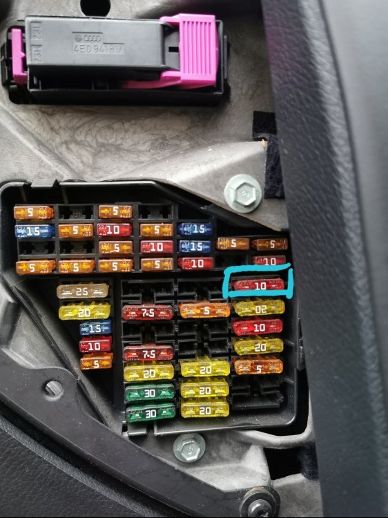

costi22 Publicado 25 de Abril del 2020 Denunciar Publicado 25 de Abril del 2020 Este de 10A Responder
Pablete_ibz Publicado 25 de Abril del 2020 Autor Denunciar Publicado 25 de Abril del 2020 hace 2 minutos, costi22 dijo: En esta pagina los tienes todos: https://fusesdiagram.com/audi/fuses-and-relay-audi-a8-d3.html Aay gracias por la pagina, ni de coña la hubiera encontrado... Bueno justo estaba comprobando todos los de 10, estan bien y he vuelto a mirar el 24, también está bien , lo quemo?... Responder
