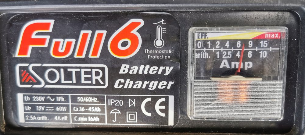

Pablete_ibz Publicado 26 de Abril del 2020 Autor Denunciar Publicado 26 de Abril del 2020 (editado) Buenos dias, pues esta mañana aprovechando que tenía que ir a buscar uniformes le he dado caña al coche y al llegar le he pasado el Vag, pero no he podido acabarlo por que a veces se pone tonto y a medias o al final me dice que no tengo permisos para la interfaz y se para, pasa a veces y he de volver a empezar incluso algunas veces, total, que lo he quitado, para arrancarlo y volver a pasarlo y sorpresa, no ha arrancado por falta de bateria, así que incluso a falta de que @Tiburon3 me lo diga le estoy metiendo una carga a la bateria, os dejo foto de como estaba en el cargador... Editado 26 de Abril del 2020 por Pablete_ibz Responder

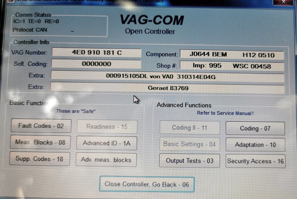

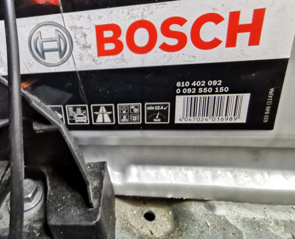

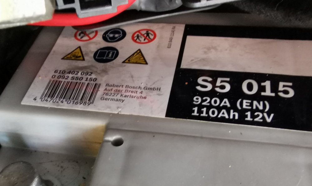

Pablete_ibz Publicado 26 de Abril del 2020 Autor Denunciar Publicado 26 de Abril del 2020 También me dió tiempo a hacer foto de la sección Battery del VAG, que no sé si así se puede saber si está codificada, así como de la bateria... Responder
