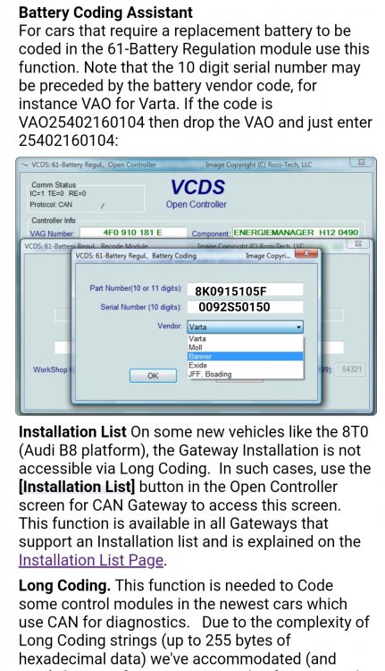

Tiburon3 Publicado 26 de Abril del 2020 Denunciar Publicado 26 de Abril del 2020 hace 6 horas, Pablete_ibz dijo: También me dió tiempo a hacer foto de la sección Battery del VAG, que no sé si así se puede saber si está codificada, así como de la bateria... Esa batería está mal codificada. El co he piensa que es de 2011. Tendrás que mirar la fecha aproximada de fabricación de la batería. Vete leyéndote esto.... El mandamiento numero 2 del Audi A8 dice que antes de nada, una batería buena, cargada y bien codificada. Saludos Responder

Pablete_ibz Publicado 26 de Abril del 2020 Autor Denunciar Publicado 26 de Abril del 2020 hace 24 minutos, Tiburon3 dijo: Anda, leete mi post y entiende qué es cada cosa. Si te doy el pescado no aprendes a pescar. La caña, ya te la he dado Lo sé y te lo agradezco, pero entiendo muy poco con tanto codigo cuando en la mía solo veo 2 codigos, las unicas numeraciones que trae son las de la foto, yo lo intento, he encontrado la equivalencia de referencia Audi de mi bateria, Bosch S5 015 (920A 110Ah)... Equivalencia ref Audi 8K0 915 105 F Ref OEM 000 915 105 AK Lo único que veo en la bateria pone: 610 402 092 0 092 S50 150 Entiendo que para codificarla tendría que rellenar así como dejo en la foto, menos donde pone varta buscar Bosch?, seguramente estoy soltando una parida pero por mas que releo tu post no veo nada mss en mi bateria, tírame de las orejas... Responder
Tiburon3 Publicado 26 de Abril del 2020 Denunciar Publicado 26 de Abril del 2020 Olvidate de las etiquetas de tu bateria. Es una de plomo acido de 110AH, luego la OEM equivalente es la 000915105DL, que es la que tienes codificada. El fabricante de Varta y Bosch suele ser Johnson Controls (JCB) Y para saber el año de fabricación y contruir el serial number que es el que tienes mal, necesitas sacar el cuarto digito del codigo troquelado en el borde superior izquierdo de la bateria, segun la miras desde arriba. Con eso saca el año, construye una fecha y un serial numberbacorde al añomde fabricación de la bateria que llevas, y codifica. Saludos Responder
Pablete_ibz Publicado 26 de Abril del 2020 Autor Denunciar Publicado 26 de Abril del 2020 (editado) jod** ni una he dado @Tiburon3 , como no había desmontado la bateria estaba en la parte interna y ni se veía, vale ya he sacado el numero... H1C619101 0023 536083 La fabricacion es del 2016 según el 4° dígito 000915105DL JCB 2608301234 Quedaría así? 30 de Agosto de 2016?... Editado 26 de Abril del 2020 por Pablete_ibz Responder
