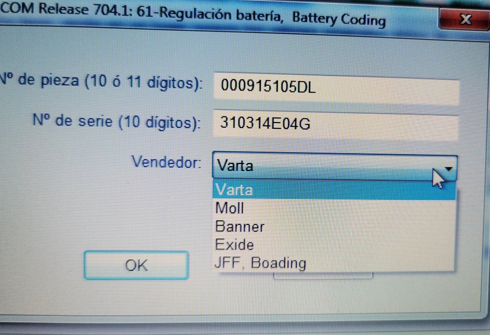

Pablete_ibz Publicado 27 de Abril del 2020 Autor Denunciar Publicado 27 de Abril del 2020 (editado) Buenos dias a todos, bateria montada... No he podido codificarla bien ya que no me daba opción de JCB, pero como @Tiburon3 ví que ponía que Varta y Bosch compartian fabricante lo dejé en Varta, a ver que os parece al menos he podido darle el año correcto, queda así... La primera foto es las opciones que me daba de fabricante, la segunda como la he codificado... Editado 27 de Abril del 2020 por Pablete_ibz Responder

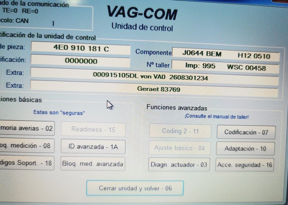

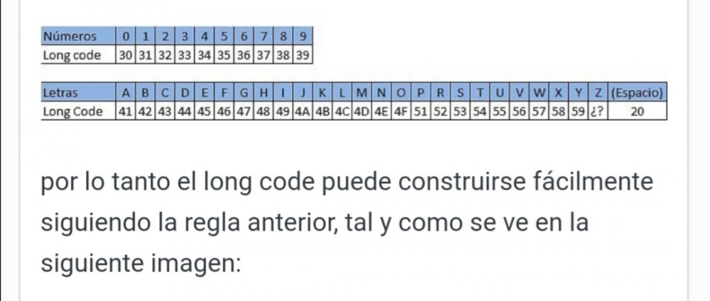

Pablete_ibz Publicado 27 de Abril del 2020 Autor Denunciar Publicado 27 de Abril del 2020 @Tiburon3 me podrías decir si he hecho bien el Long Coding ya que mi vag es de los viejos y no pude configurarla bien, así que probaré el Long Coding si me deja mi VAG.. "000915105DL JCB 2608301234" "303030393135313035444C204A43422032363038333031323334" Responder

Tiburon3 Publicado 28 de Abril del 2020 Denunciar Publicado 28 de Abril del 2020 En 27/4/2020 a las 15:44, Pablete_ibz dijo: @Tiburon3 me podrías decir si he hecho bien el Long Coding ya que mi vag es de los viejos y no pude configurarla bien, así que probaré el Long Coding si me deja mi VAG.. "000915105DL JCB 2608301234" "303030393135313035444C204A43422032363038333031323334" Buenas. Lo puedes comprobar tu mismo leyendo la codificacion escrita y comprobando si coincide con lo que querias meter. No tiene perdida. Lo del cuadro, seguimos mirando... Saludos Responder
