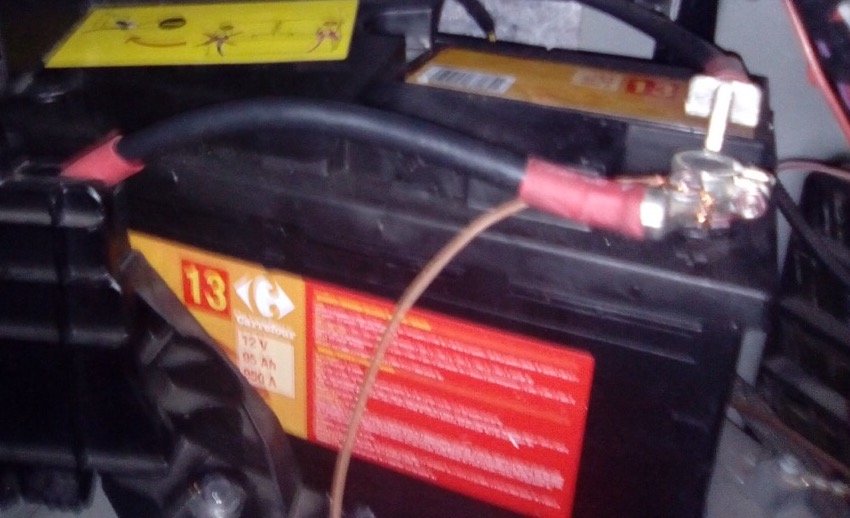

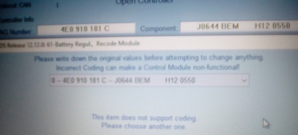

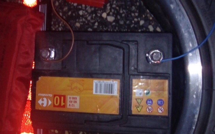

coyotenegro Publicado 5 de Mayo del 2020 Denunciar Publicado 5 de Mayo del 2020 (editado) hace 4 horas, Pablete_ibz dijo: Ahora quiero ver la codificación de la de @coyotenegro jajaja que cab***cete, gracias al final ha salido, pondré en unos dias el log a ver... Si os caeis por Ibiza teneis una Paellita Ibicenca pagada... Pues te cuento. Tengo esta bateria 95Ah 950 AComo puedes ver, hay un cable marron de medidas urgentes "covit19" que conecta con esta otra. En la rueda de repuesto, con esto el coche me ha aguantado todo el confinamiento y en estos momentos lo tengo a 11,5v asi que a ver si me llega hasta la fase1 para poder circular con el. En cuanto a la codificación, lo intenté codificar hace un año cuando tuve en mis manos el "manual de codificación" Creia que lo habia conseguido pero al hacerle hoy la foto me sale esto. Asi que " cero patatero" Editado 5 de Mayo del 2020 por coyotenegro Responder
coyotenegro Publicado 5 de Mayo del 2020 Denunciar Publicado 5 de Mayo del 2020 "Escriba los valores originales antes de intentar cambiar algo. la codificación incorrecta puede hacer que un módulo de control no funcione." Vamos, lo que te salia a ti antes de codificarla bien. Hay que volver a poner los valores originales antes de intentar codificarla? O poniendo el codigo nuevo ya lo acepta. Responder

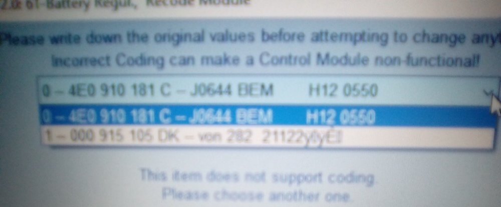

Tiburon3 Publicado 5 de Mayo del 2020 Denunciar Publicado 5 de Mayo del 2020 hace 2 horas, coyotenegro dijo: Pues te cuento. Tengo esta bateria 95Ah 950 AComo puedes ver, hay un cable marron de medidas urgentes "covit19" que conecta con esta otra. En la rueda de repuesto, con esto el coche me ha aguantado todo el confinamiento y en estos momentos lo tengo a 11,5v asi que a ver si me llega hasta la fase1 para poder circular con el. En cuanto a la codificación, lo intenté codificar hace un año cuando tuve en mis manos el "manual de codificación" Creia que lo habia conseguido pero al hacerle hoy la foto me sale esto. Asi que " cero patatero" Venga, vamos con los tirones de orejas... Una batería del Carreflús? Y tan pequeña? Por el amperaje supongo que será AGM. Pon algo mas de información y voy preparando la caña adecuada. Sobre la foto.... si despliegas la lista, en vez de ver la referencia y el soft del gestor de batería, verás la codificación de la batería,que llevas actualmente. No te fustigues, le pasa a cualquiera... (a mí, por ejemplo, sin ir más lejos...) Saludos Responder
coyotenegro Publicado 6 de Mayo del 2020 Denunciar Publicado 6 de Mayo del 2020 (editado) hace 15 horas, Tiburon3 dijo: Venga, vamos con los tirones de orejas... Una batería del Carreflús? Y tan pequeña? Por el amperaje supongo que será AGM. Pon algo mas de información y voy preparando la caña adecuada. Sobre la foto.... si despliegas la lista, en vez de ver la referencia y el soft del gestor de batería, verás la codificación de la batería,que llevas actualmente. No te fustigues, le pasa a cualquiera... (a mí, por ejemplo, sin ir más lejos...) Saludos La bateria es de carrefour 95Ah 950A aunque no se si creerme lo de 950A en vista de la tabla de baterias que has puesto. No se si es AGM o normal. Al poner la codificación de la bateria me equivoque en algun dato y quedo asi. Luego puse el codigo bien, pero no lo ha cogido, la duda que tengo es si antes de poner el codigo de la bateria nueva hay que volver a poner el codigo original ( el valor 0) en (1) y luego volver a poner el codigo nuevo en (1) ya que no me ha cogido el codigo corregido en el segundo intento. Editado 6 de Mayo del 2020 por coyotenegro Responder

coyotenegro Publicado 6 de Mayo del 2020 Denunciar Publicado 6 de Mayo del 2020 (editado) hace 6 minutos, Tiburon3 dijo: Lo más importante de todo no me lo has respondido. ¿que tecnologia es la bateria? Plomo acido, AGM, EFB? Puues no lo se pero siendo de carrefour y por el precio, debe ser de acido-plomo. Y lo de 950A puro marketing. Ya que he mirado por internet y ahora este modelo pone 800A Editado 6 de Mayo del 2020 por coyotenegro Responder
Tiburon3 Publicado 6 de Mayo del 2020 Denunciar Publicado 6 de Mayo del 2020 El "debe ser" en una codificacion de bateria es una linea muy delgada que separa el que el coche funcione bien o mal, y la bateria dure lonquebdeba durar o un suspiro. Si una AGM la codificas comk plomo acido, el coche la cargará con jntensidades altas, lo que la matará rápidamenre. A la inversa, hará que la batería vaya siempre baja de carga, para lo que no esta preparada una Plomo-ácido, lo que la matará rápidamente. Como ves, algo tan aparentemente inocente y teóricamente irrelevante tiene relevancia, y mucha. Anda, vé al coche y saca fotos a todasnlas etiquetas, a ver si sabemos algl más de esa bateria. Saludos Responder
