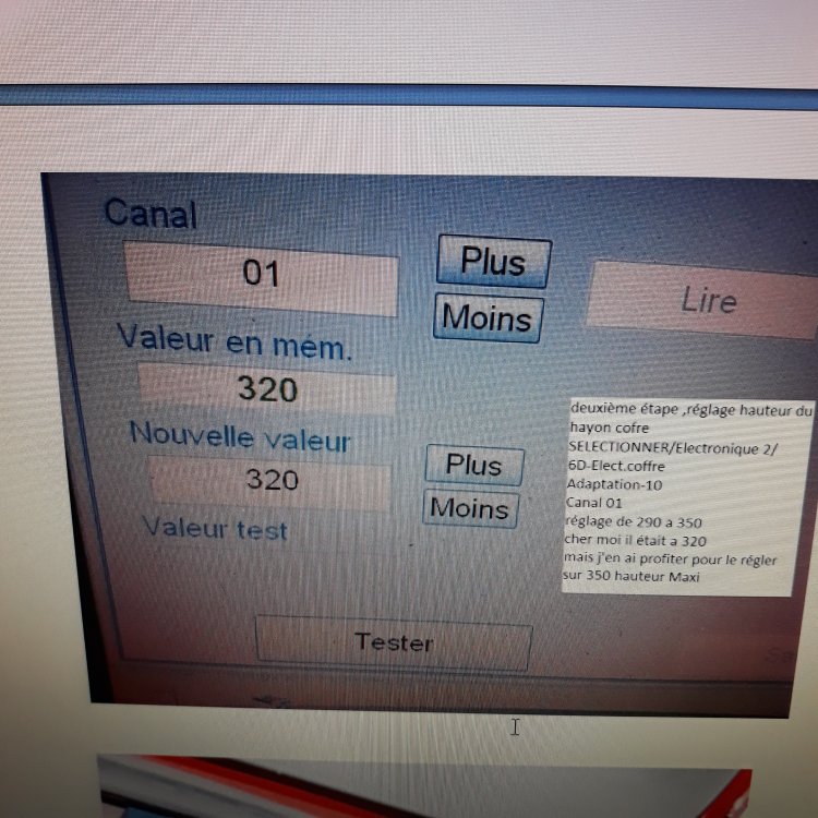

Puffy Publicado 27 de Abril del 2020 Denunciar Publicado 27 de Abril del 2020 Gracias. Lo confundí con lo del pie. Por cierto, en el A7 he conseguido que abra/cierre con el mando del coche y sólo con VagCom. No se si en los Q5 funcionará: "Cerrar el maletero con una pulsación breve desde el mando con pitidos de advertencia de seguridad mientras baja. Modulo 46 Coding 07 Long coding helper Byte 2 Bit 2 marcado Salir doit Después 6D Trunk Elec Security Access 16 12345 doit Adaption y desplegamos los canales. Ahi hay las primeras 8 opciones de la siguiente manera (1) (2) (3) (4) y (1) (2) (3) (4) Pues bien las (1) deben estar no active y las (4) active marcando sobre las (4) te sale como esta Nuevo valor, doit, y listo. Ahora también puede cerrarse desde el botón del piloto Con el coche en marcha." Responder
matraca Publicado 27 de Abril del 2020 Denunciar Publicado 27 de Abril del 2020 hace 1 hora, Puffy dijo: Gracias. Lo confundí con lo del pie. Por cierto, en el A7 he conseguido que abra/cierre con el mando del coche y sólo con VagCom. No se si en los Q5 funcionará: "Cerrar el maletero con una pulsación breve desde el mando con pitidos de advertencia de seguridad mientras baja. Modulo 46 Coding 07 Long coding helper Byte 2 Bit 2 marcado Salir doit Después 6D Trunk Elec Security Access 16 12345 doit Adaption y desplegamos los canales. Ahi hay las primeras 8 opciones de la siguiente manera (1) (2) (3) (4) y (1) (2) (3) (4) Pues bien las (1) deben estar no active y las (4) active marcando sobre las (4) te sale como esta Nuevo valor, doit, y listo. Ahora también puede cerrarse desde el botón del piloto Con el coche en marcha." En los q5 no es lo mismo!!! Estamos por adaptación canal 1 Y creo recordar que solo es un canal más, nuestro 6D, J605, ni siquiera dispone de coding. Luego añadiré valores de bloques medidos de la J605, esto ya no existe en audiportal.ru por alguien los quiere aprovechar Salud. Responder
matraca Publicado 27 de Abril del 2020 Denunciar Publicado 27 de Abril del 2020 BLOQUES DE VALORES MEDIDOS MODULO 6D Para cualquier modelo con portón automático (creo) Leyendo el bloque de valor medido, -J605 Los siguientes valores medidos se muestran en la unidad de control para la tapa del maletero -J605: Bloque de valor medido 001 Valor de visualización 01 Red de a bordo de voltaje (rango de valores permitidos de 8.5-15.5 V) Valor de visualización 02 Red de a bordo de voltaje - Esclavo (el rango de valores aceptables de 8.5-15.5 V) Valor de visualización 03 no utilizado Valor de visualización 04 no utilizado Bloque de valor medido 002 Valor de visualización 01 Botón de toque suave al aire libre ( Activar / Desactivar ) Valor de visualización 02 Interruptor de la tapa del maletero interno (activado / no activado) Valor de visualización 03 Botón de apertura remota en la consola del controlador (no involucrado., Implicado.) Valor de visualización 04 Control remoto (eng. / No eng.) Bloque de valor medido 004 Valor de visualización 01 Estado de la unidad 1 (Apagado / Abrir / Cerrar / Error) Valor de visualización 02 Unidad 1 (0 - 100%) Valor de visualización 03 Estado de la unidad 2 (Apagado / Abrir / Cerrar / Falló) Valor de visualización 04 Unidad 2 (0 - 100%) Bloque de valor medido 005 Valor de visualización 01 Estado del embrague 1 (Mantener / Conducir / Fallo) Valor de visualización 02 Estado del embrague 2 (Mantener / Conducir / Fallo) Valor de visualización 03 no utilizado Valor de visualización 04 no utilizado Bloque de valor medido 006 Valor de visualización 01 la posición actual de la tapa del maletero (0-100%) Valor de visualización 02: delta, posición 2. sensor Valor de visualización 03 Posición de altura de apertura regulable (0-100%) Valor de visualización 04 no utilizado Bloque de valor medido 007 Valor de visualización 01 La posición de apertura final en la norma (0-100%). Valor de visualización 02 actual / último instalado. posición final abierta (0-100%) Valor de visualización 03 Cierre final en posición normal (0-100%). Valor de visualización 04 Posición final actual / última instalada (0-100%) Bloque de valor medido 008 Valor de visualización 01 no utilizado Valor de visualización 02 no utilizado Valor de visualización 03 juego contador / temporizador (0-50) Valor de visualización 04 Contador de ciclos Bloque de valor medido 009 Valor de visualización 01 no utilizado Valor de visualización 02 Estado del sistema (cerrado / abierto / cerrado / movimiento duro / obstáculo / parada / abierto) Valor de visualización 03 no utilizado Valor de visualización 04 no utilizado Bloque de valor medido 010 Valor de visualización 01 Terminal 15 (Cl. 15 ON, Cl. 15 OFF) Valor de visualización 02 Nivel de viaje Nivel de viaje 0 = sin límite para consumidores eléctricos Nivel de viaje 1 = limitación parcial para consumidores eléctricos Apague la etapa 2 = infoentretenimiento de desconexión de red , desconexión de teléfono Nivel de viaje 3 = ahora es imposible habilitar un gran número de unidades de control => el consumidor no podrá habilitar un gran número de funciones Nivel de disparo 4 = modo de transporte en estado activo Nivel de disparo 7 = inicio de adaptación (medición acelerada de la corriente de reposo) Valor de visualización 03 Velocidad del vehículo (0 - 255 km / h) Valor de visualización 04 no utilizado Bloque de valor medido 011 Valor de visualización 01 Remolque reconocido (si, no) Valor de visualización 02 no utilizado Valor de visualización 03 no utilizado Valor de visualización 04 no utilizado Bloque de valor medido 012 Valor de visualización 01 Estado de bloqueo 1 (abierto / cerrado) Valor de visualización 02 Estado de bloqueo 2 (abierto / cerrado) Valor de visualización 03 Estado más cercano ( empujado dentro / fuera) Valor de visualización 04 no utilizado Aportar no cuesta un CARAJO!!! Suerte a todos. Responder
