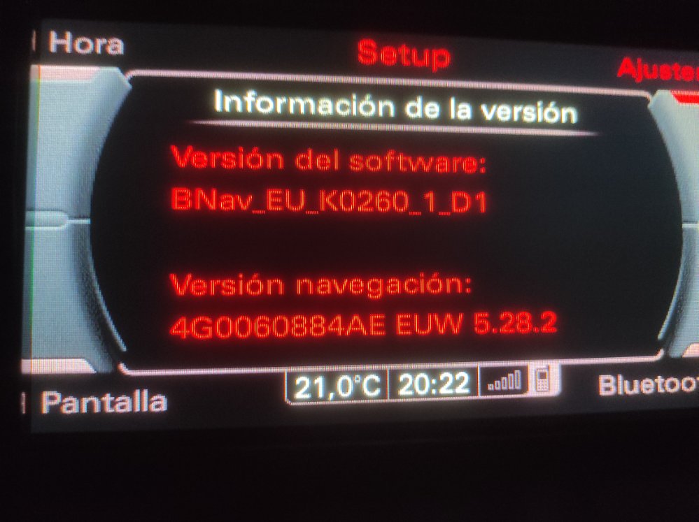

unlargo Publicado 28 de Abril del 2021 Denunciar Publicado 28 de Abril del 2021 Buenas a todos Estoy en las mismas que muchos, quiero actualizar y mapas. Dejo foto de mi version Gracias Responder
