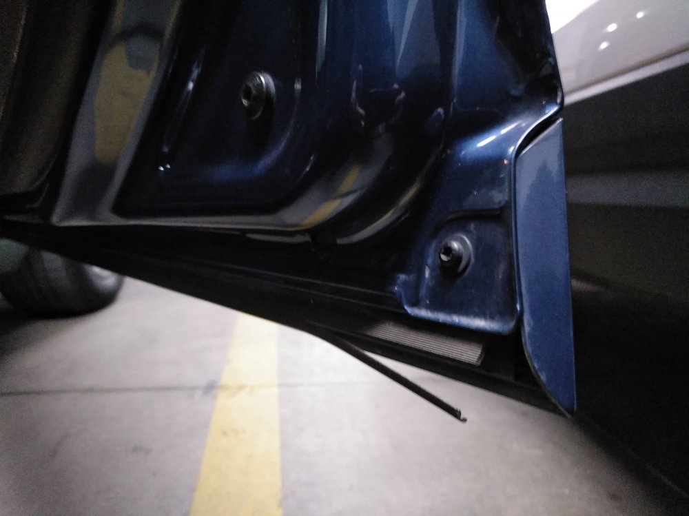

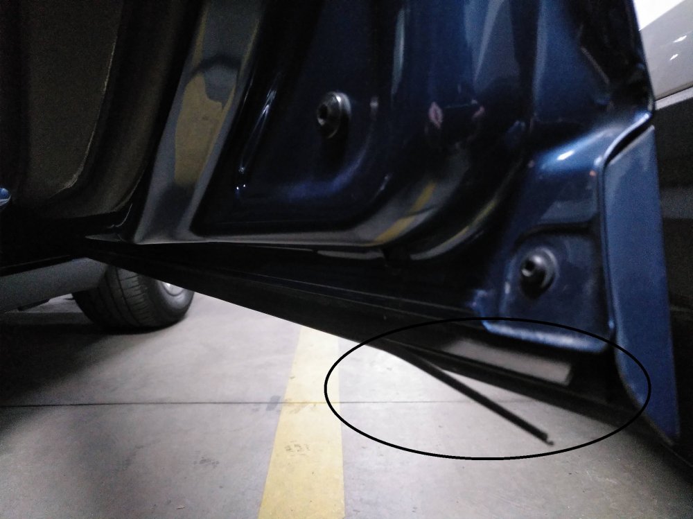

600Ab Publicado 26 de Abril del 2020 Denunciar Publicado 26 de Abril del 2020 Buenas tardes. No encuentro por el foro y por ningún lado referencia alguna a la goma que se encuentra en la parte de abajo de la puerta en nuestro querido modelo la cual tengo rota tanto en el conductor como en el acompañante, me he repasado Etka entero y no encuentro nada parecido. Si alguien me puede ayudar se lo agradezco, me joroba un montón que cada vez que lo lavo y seco las puertas por dentro cada vez está mas rajado y quiero cambiar si es posible las cuatro puertas. Muchas gracias. pongo fotos. Responder
vanquishrav Publicado 26 de Abril del 2020 Denunciar Publicado 26 de Abril del 2020 Hola Esa goma va con la moldura inferior de la puerta. Responder

gonchito Publicado 27 de Abril del 2020 Denunciar Publicado 27 de Abril del 2020 Creo que es este referencia viendolo por encima 4F0853959K Responder
600Ab Publicado 30 de Abril del 2020 Autor Denunciar Publicado 30 de Abril del 2020 Si, lo he visto claro en un foro polaco, la goma va junto a la moldura y no tiene referencia, la gente por allí lo que hace es cambiarla por una de 3M, alli las gomas se las come por lo visto que da gusto la sal de las carreteras. Queria que lo superais por si os servia de algo, esta goma de 3M lleva un labio más fino igual que la nuestra y otro más gordo que entra en la moldura. Un saludo. Responder
