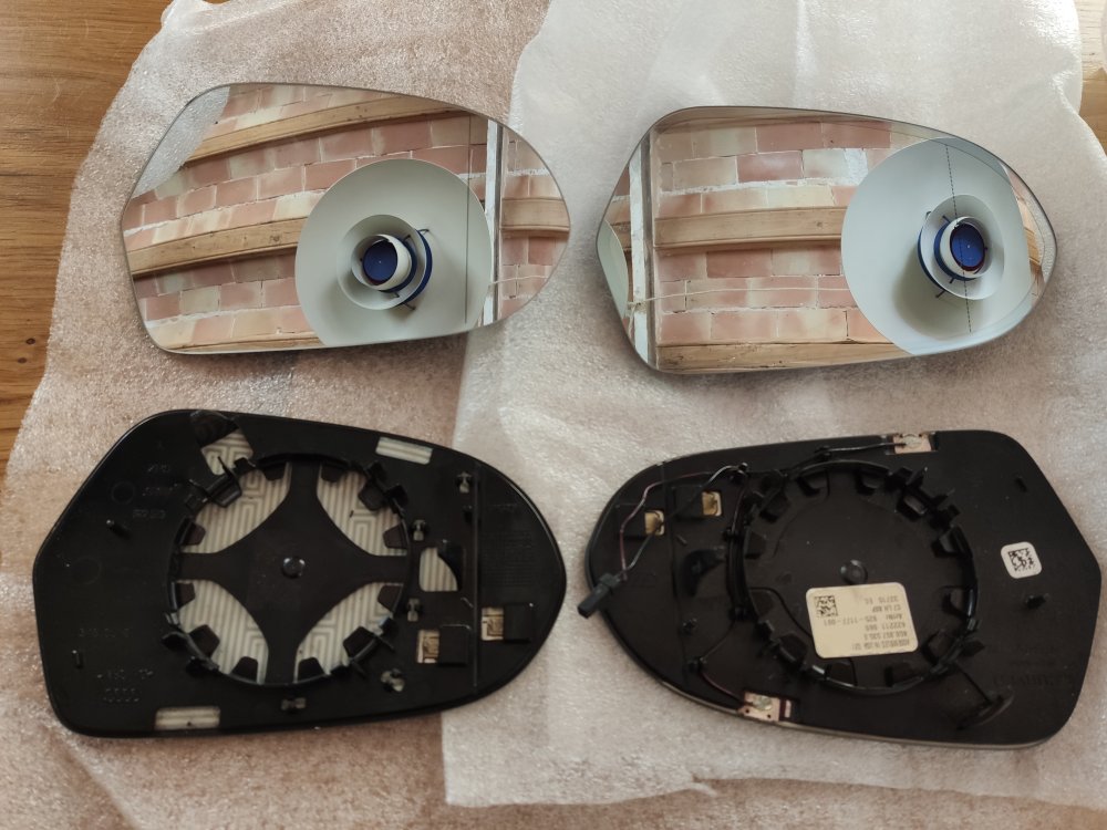

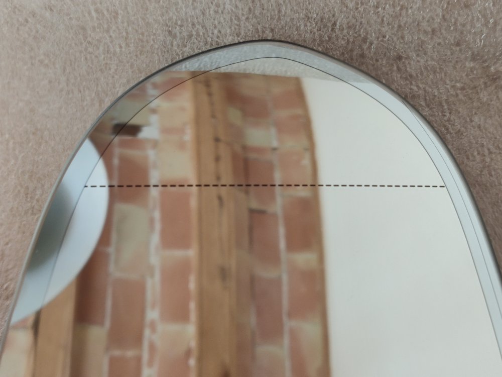

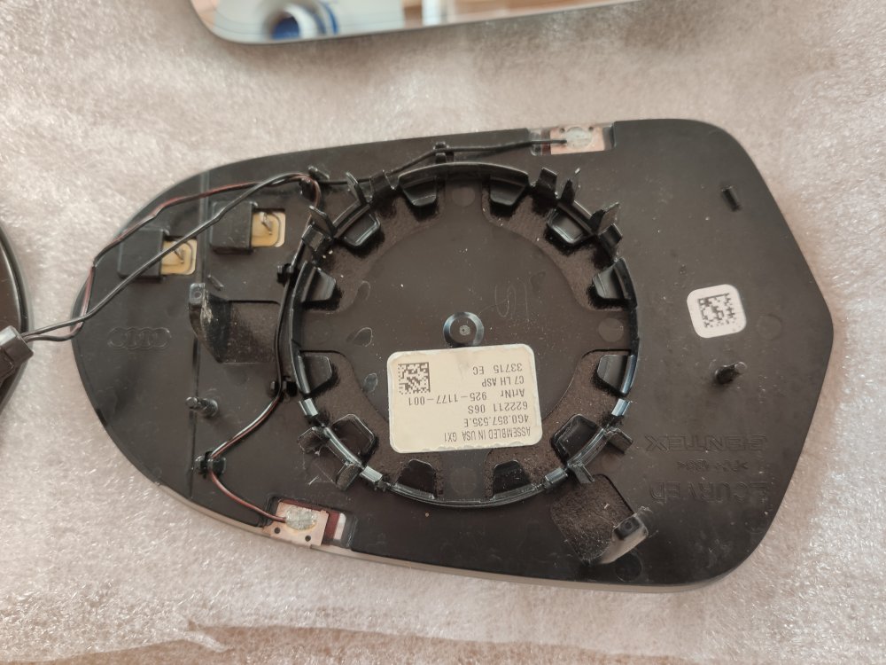

Keisuke Publicado 20 de Mayo del 2020 Autor Denunciar Publicado 20 de Mayo del 2020 Finalmente he recibido los espejos, han tardado bastante, de hecho los primeros que compre los había dado por perdidos y hoy he recibido los dos pedidos Desconozco como funcionan internamente pero a simple vista se puede ver que en el fotocromático hay dos cristales además del cableado específico y un detalle en el mismo espejo Ahora a esperar el cableado de kufatec. Responder
Harigami Publicado 20 de Mayo del 2020 Denunciar Publicado 20 de Mayo del 2020 Yo los llevo en el A4 B8 y de los mejores retrofit que le he hecho al coche. La verdad es que me llevó su tiempo, pero no fue tan complicado como poner los espejos abatibles. Si viajas mucho de noche como es mi caso se agradecen un montón, pero ya los puedes asegurar porque aunque no cantan mucho (sobre todo con los abatibles) los amigos de lo ajeno saben que se cotizan, y son tan fáciles de quitar... Es una gozada conducir con ellos de noche, por detrás no hay quien te deslumbre y eso que a veces algunos llevan las luces mirando al cielo. Saludos, Responder
