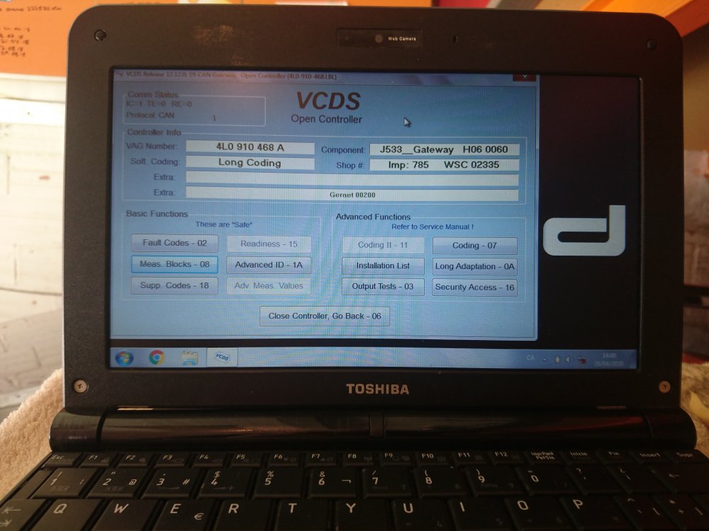

Buenas,
Resulta que estoy usando un vcds 12.12.0 comprado hace 1 año en mundodiagnosis y en mi coche Audi C6 4F allroad 2007 no me coge algunos módulos, estoy tratando de arreglar en otro hilo del subforo Audi C6 que es donde un compañero me ha llamado la atención sobre el prefijo del Can Gateway, que no es el corresponde con mi carrocería.
Podéis arrojar un poco de luz sobre este asunto, es que no entiendo el porque.
