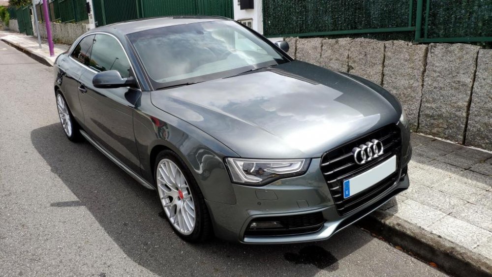

Pd: yo acabo de poner el mio a la venta impoluto y con todo al dia por 16.500€ del 2012 (facelift tambien) pero con 125.000km. Eso si, es el coupe y no le vale a todo el mundo 😅

Uff que pena que el tuyo sea coupe, la verdad que es precioso y me gusta tal cual...
