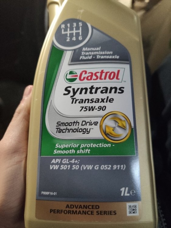

Hola muy buenas a todos, soy nuevo en el foro. Quería preguntar alguien que sepa, tengo un Audi A3 8L 1.9 TDI 110cv motor AHF del 2000, he comprado valvulina para cambiar el aceite de la caja de cambios y estaba seguro de la que compre, un amigo me digo que mirara bien si era GL4 o GL5 porque me podía cargar la caja de cambios si no metía la correcta.
He comprado 2l de Castrol Syntrans Transaxle 75W-90 GL-4+  VW 501 50 (VW G 052 911).
A parte del GL4 o 5 también leí por algún foro que en vez de ser un 75 90 era 75 80, si alguien me puede confirmar algo sobre mi coche lo agradecería mucho, un saludo y muchas gracias de antemano.

Según la página de Castrol , el 110cv del 96 al 2003, lleva ese que has comprado , y como te dice el compañero son 2 litros.
