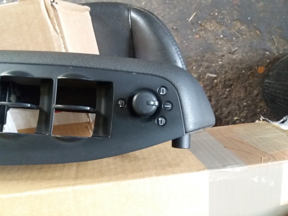

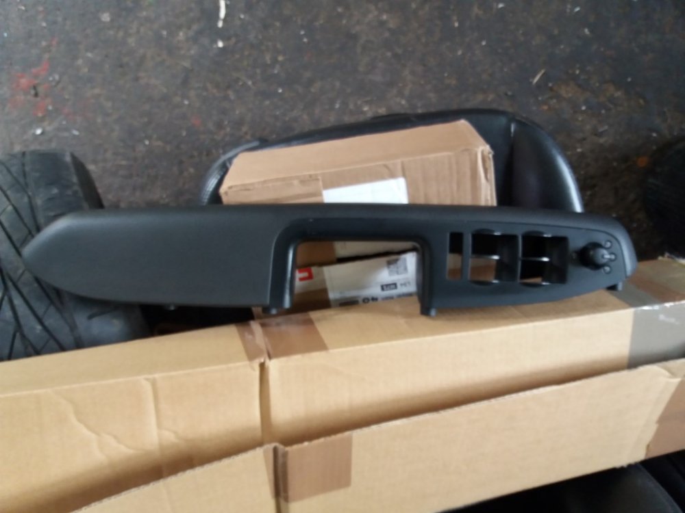

Buenas,
Ya me ha llegado el apoya brazos con el interruptor; es de segunda mano pero esta en buen estado, sólo un par de picotazos leves.
Fui a Audi a pedir el plástico donde va el mando del espejo que se vendía suelto pero me dijeron que ya no está disponible desde 2018 😠
Enlace al comentario
Compartir en otros sitios web
hace 10 horas, goll1974 dijo:
Buenas,
La parte de plastico del agarradero si se vende por separado, la compre yo hace unos meses para el mio, fueron 20 y algo euros
