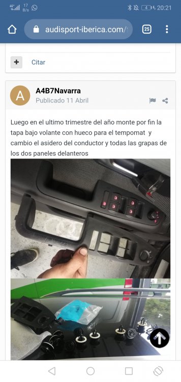

A4B7Navarra Publicado 9 de Mayo del 2020 Denunciar Publicado 9 de Mayo del 2020 Lo compre el 30/09/19 y con descuentos me costo 23,13 +iva Responder
goll1974 Publicado 9 de Mayo del 2020 Autor Denunciar Publicado 9 de Mayo del 2020 Gracias jefe, Pues no entiendo nada, preguntare en otro conce. Saludos. Responder
A4B7Navarra Publicado 9 de Mayo del 2020 Denunciar Publicado 9 de Mayo del 2020 Pregunta, porque yo fui y tras marear al de recambios me la encontro por que no lleve ni referencia ni nada Responder

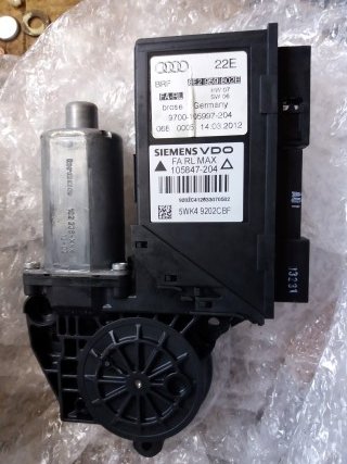

goll1974 Publicado 5 de Junio del 2020 Autor Denunciar Publicado 5 de Junio del 2020 Buenas, Ya todo montado y funcionando. La referencia de los motores de elevaluna es correcta la que acaba en "E", las compré de segunda mano en eBay de un Seat Exeo. Responder
Carlisu84 Publicado 5 de Junio del 2020 Denunciar Publicado 5 de Junio del 2020 Tuviste que codificar algo o con enchufar ya es suficiente? Responder
A4B7Navarra Publicado 5 de Junio del 2020 Denunciar Publicado 5 de Junio del 2020 Montas enchufas y a funcionar Responder
Carlisu84 Publicado 5 de Junio del 2020 Denunciar Publicado 5 de Junio del 2020 Tengo que montar los míos de una vez Responder

goll1974 Publicado 5 de Junio del 2020 Autor Denunciar Publicado 5 de Junio del 2020 hace 6 horas, A4B7Navarra dijo: Montas enchufas y a funcionar Exactamente, plug & play Responder
