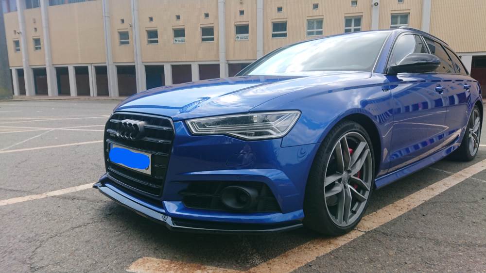

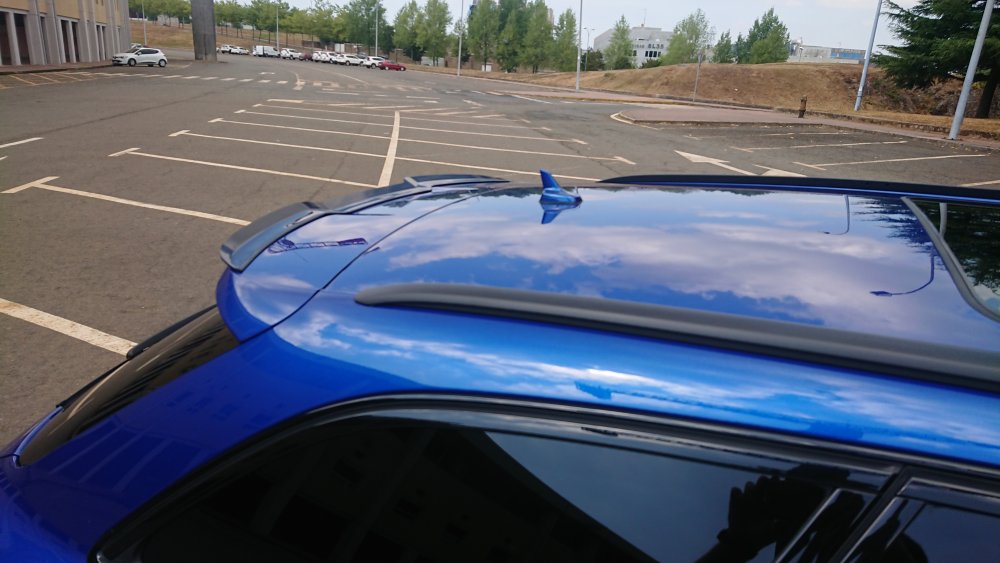

juakoman Publicado 26 de Julio del 2020 Denunciar Publicado 26 de Julio del 2020 Quedan bastante bonitos! Responder

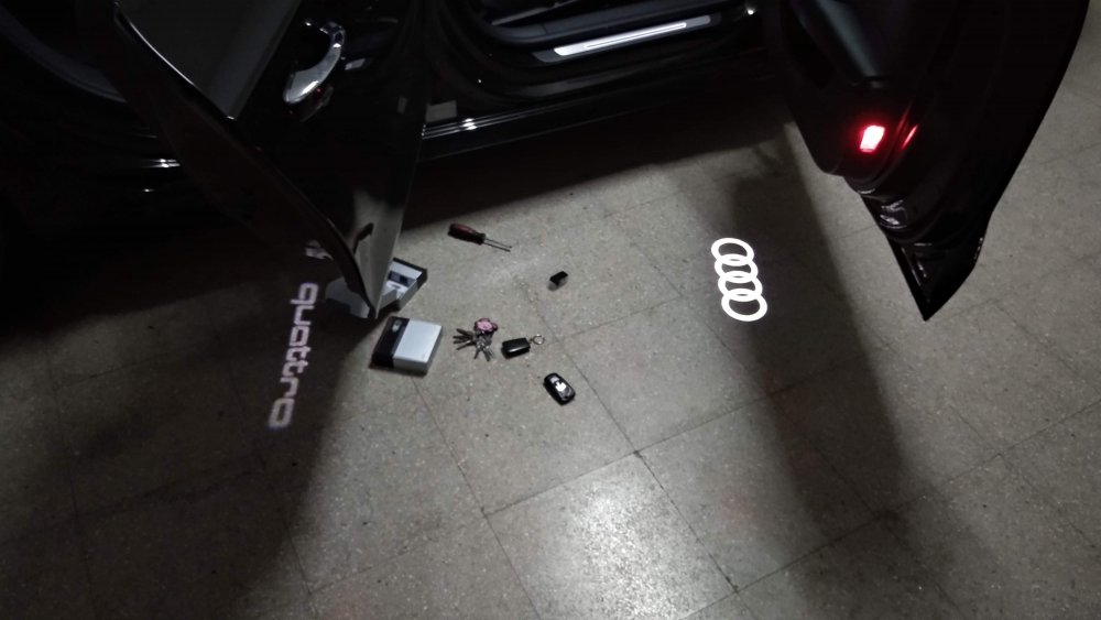

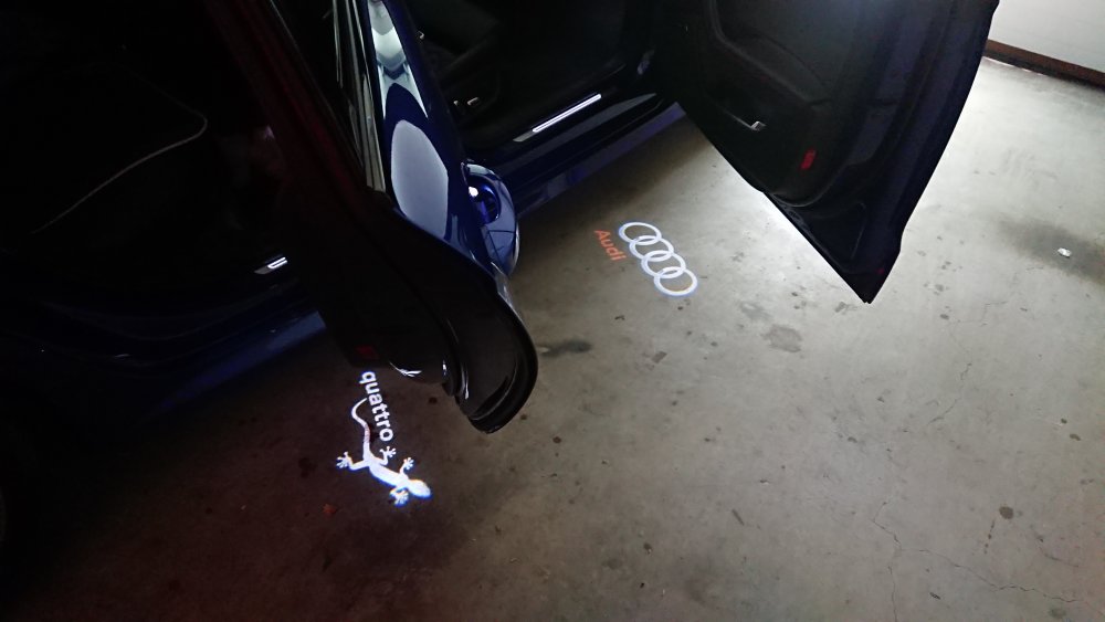

nezear Publicado 27 de Julio del 2020 Autor Denunciar Publicado 27 de Julio del 2020 También he cambiado las luces de las puertas por unos proyectores. Los de las puertas traseras los acabaré cambiando puesto que el "quattro" no tiene la misma tipologìa de letra que el original... Responder

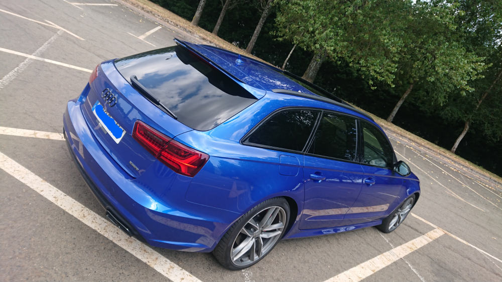

nezear Publicado 27 de Julio del 2020 Autor Denunciar Publicado 27 de Julio del 2020 Ahora ando a vueltas con lo de montar separadores.... Pero no sé que poner.... Sabe alguno con estas llantas hasta que medida me puedo ir? Dudo en meter 12mm o 15mm... Lo mismo en los dos ejes, no? (en el bmw llevaba 12mm delante y 15 detrás y en el Golf llevo 12mm y 18mm). He visto unos en ebay de la marca Bimmec que traen tornilleria antirrobo Responder
Tineo Publicado 27 de Julio del 2020 Denunciar Publicado 27 de Julio del 2020 hace 1 hora, nezear dijo: Ahora ando a vueltas con lo de montar separadores.... Pero no sé que poner.... con 12mm, en esas llantas de 8.5" ancho, te quedarias en un et efectivo 31. Para el eje delantero ya va servido. Responder

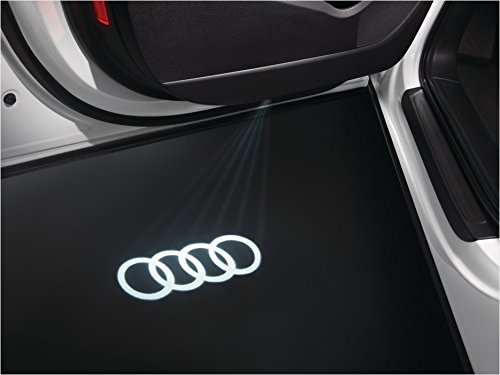

Ocio Publicado 27 de Julio del 2020 Denunciar Publicado 27 de Julio del 2020 hace 1 hora, nezear dijo: También he cambiado las luces de las puertas por unos proyectores. Los de las puertas traseras los acabaré cambiando puesto que el "quattro" no tiene la misma tipologìa de letra que el original... Yo le puse los originales, se calienta menos y la proyección es mayor. Los que compre en Ali la calidad es muy baja. Referencia: 4 g0052133g . . . . . Responder
nezear Publicado 27 de Julio del 2020 Autor Denunciar Publicado 27 de Julio del 2020 hace 51 minutos, Tineo dijo: con 12mm, en esas llantas de 8.5" ancho, te quedarias en un et efectivo 31. Para el eje delantero ya va servido. Y para el trasero que recomiendas? También de 12mm? Responder
Tineo Publicado 27 de Julio del 2020 Denunciar Publicado 27 de Julio del 2020 hace 2 horas, nezear dijo: Y para el trasero que recomiendas? También de 12mm? Ejjjjj que.............! cómo decirlo, yo no soy muy partidario de separadores, mejor cambiar llantas a et apropiado. Si tienes idea en el futuro poner frenos gordos, ténlo muy en cuenta, tendrias que bajar a ETs entre 25 y 30 para ancho 8.5 Responder
nezear Publicado 27 de Julio del 2020 Autor Denunciar Publicado 27 de Julio del 2020 hace 5 minutos, Tineo dijo: Ejjjjj que.............! cómo decirlo, yo no soy muy partidario de separadores, mejor cambiar llantas a et apropiado. Si tienes idea en el futuro poner frenos gordos, ténlo muy en cuenta, tendrias que bajar a ETs entre 25 y 30 para ancho 8.5 Hombre... En un futuro si que tengo pensado meter frenos más gordos y llantas también.... Pero acabo de estrenar coche y ahora mismo me mata la parienta. Lo que busco ahora es una mejora en la estética porque veo que las ruedas se quedan un pelin para adentro... El día de mañana cuando cambie las llantas ya buscaré unas para no tener que meter separadores... Entonces.... Resumiendo.... Lo suyo es meter 12mm doble centraje a las 4,no? Responder
Tineo Publicado 27 de Julio del 2020 Denunciar Publicado 27 de Julio del 2020 (editado) no te calientes demasiado, jajaja mira, este c7 esta con llantas originales rs6 y a mi gusto va pasado en eje delantero Editado 27 de Julio del 2020 por Tineo Responder
kimialfonsito87 Publicado 27 de Julio del 2020 Denunciar Publicado 27 de Julio del 2020 hace 5 horas, Ocio dijo: Yo le puse los originales, se calienta menos y la proyección es mayor. Los que compre en Ali la calidad es muy baja. Referencia: 4 g0052133g . . . . . Doy fe de esto, yo compré los de quattro chinorros del AliExpress y tuve que quitarlos, se calentaban que daba gusto, y se veían fatal, y se movían cada vez que se cerraban las puertas. todos lo que venden AliExpress, Amazon o eBay de 10-20 € son basura. Al final me compré dos parejas de los originales y los monte, la diferencia es abismal. Aquí tenéis, chinorros vs originales. Responder

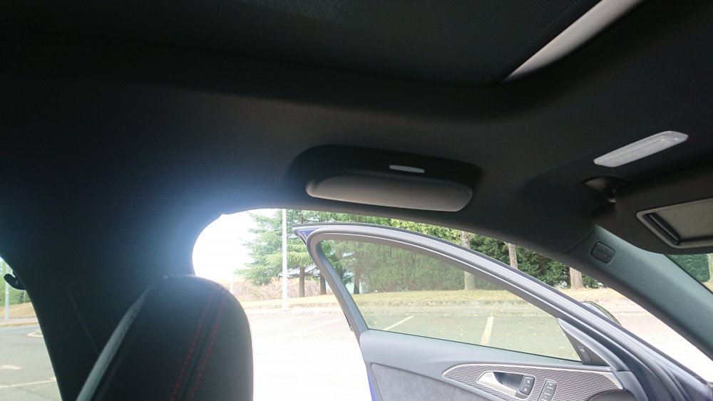

nezear Publicado 9 de Agosto del 2020 Autor Denunciar Publicado 9 de Agosto del 2020 Hoy le he cambiado el asidero del conductor por un portagafas... Responder

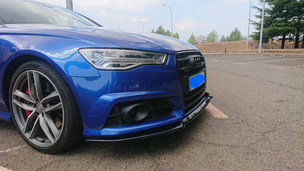

nezear Publicado 9 de Agosto del 2020 Autor Denunciar Publicado 9 de Agosto del 2020 Ahí van unas fotos con los nuevos accesorios montados.... Y recién lavado! Responder

Moiavant Publicado 9 de Agosto del 2020 Denunciar Publicado 9 de Agosto del 2020 hace 1 hora, nezear dijo: Ahí van unas fotos con los nuevos accesorios montados.... Y recién lavado! Guapísimo nezear, esos añadidos son de maxton no? Cuando pueda quiero poner al mio las estriberas y los añadidos laterales del paragolpes trasero. Responder
