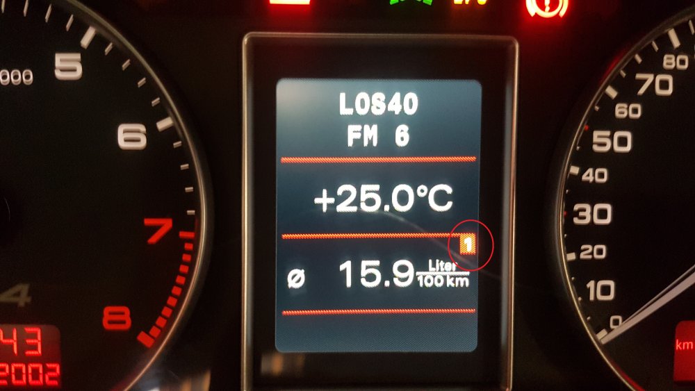

con el vagocm en el canal 17 de instrumentos
MODULO 17
ADAPTATION 10
CANAL 19
La codificación para este canal, es:
Canal 19: (Funciones Visuales en el Cuadro de Instrumentos)
- Valor: XXXX0 Reloj de radiocontrol no activo
- Valor: XXXX1 Reloj de radiocontrol activado
- Valor: XXX0X Temperatura exterior desactivada
- Valor: XXX1X Temperatura exterior activada. En el A4 va incluida de serie.
- Valor: XX0XX Sistema de información al conductor (FIS) desactivado
- Valor: XX1XX Sistema de información al conductor (FIS) activado
- Valor: X0XXX Ordenador de a bordo, sólo en nivel 2
- Valor: X1XXX Ordenador de a bordo, niveles 1 y 2
- Valor: 0XXXX Nada iluminado hasta que las luces exteriores estén conectadas
- Valor: 1XXXX Sólo agujas iluminadas permanentemente
- Valor: 2XXXX Sólo escalas iluminadas permanentemente
- Valor: 3XXXX Agujas y escalas iluminadas permanentemente
cualquier duda me dices porque lo copie de un esquema que tenia y no me cuadra que sea en adaptation 10 sino en codding
Perfecto. Me ha funcionado bien y he podido activar el segundo parcial. Es raro que en el canal 19 tenía guardado el valor 0.
En mi caso he intentado aplicar el valor 3XXXX pero solo se quedaban encendidas las agujas y no así las escalas.
El último valor XXXX1 no sé muy bien que función tiene.
Saludos y gracias!
En 10/5/2020 a las 18:37, alvaro68 dijo:
Saludos y gracias!
me alegro compi que lo tengas funcionando, parece una tonteria pero no esta demas ver de vez en cuando el los consumos y tiempos totales.
quizas lo de las agujas el cuadro no lo soporte y por eso no deje guardar ese valor.
el del 1 es un modulo que llevan algunos para actualizar la hora automaticamente.
