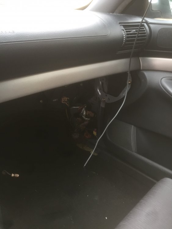

Alberto M. Publicado 9 de Mayo del 2020 Autor Denunciar Publicado 9 de Mayo del 2020 buenas,, he estado esta tarde con el tema ese de codificar la llave, y no hace nada. no se iluminan los intermitentes ni nada, solo abro la puerta del conductor y la bomba de cierre hace mas ruido que antes.. he estado desmontando esta tarde unos cables que mi parecer podría tener sentido porque antes iba bien la llave pero muy a ratos y a diferentes posiciones de lugares. había un cable negro justo debajo del lateral de los reposapiés era regro y siguiendo estaba roto y puesto por encima de la luna delantera pero bueno no creo que eso afecte a nada a no ser que ese cable será para poner el otro mcrofono del parrock porque tan solo lleva uno en el lado izquierdo.. el otro estaba oculto pero estaba cortado no se |||||| mañana desmontare la bomba de cierre que es muy fácil y lo reviso haber si encima esta mal montada o yo que se.. este cable es el que vi por ahy Responder

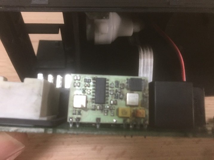

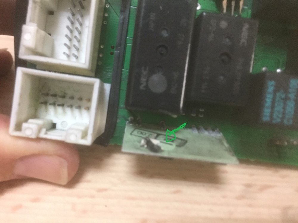

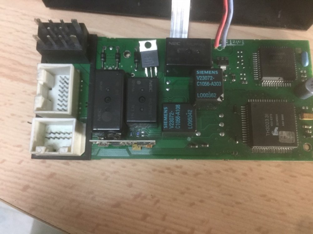

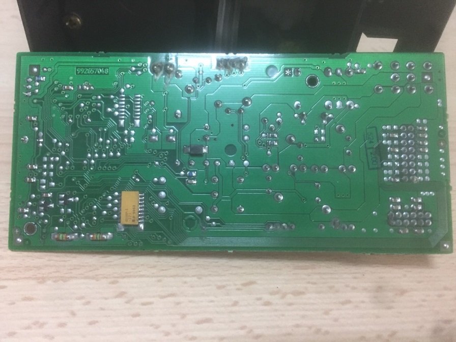

VIX Publicado 11 de Mayo del 2020 Denunciar Publicado 11 de Mayo del 2020 Te ha faltado una foto por debajo. A mí solo me habría la del conductor y me hacía cosas raras y repasando las soldaduras de los cl.ponentes más grandes (por debajo de la placa) me volvió a funcionar perfecta. Responder

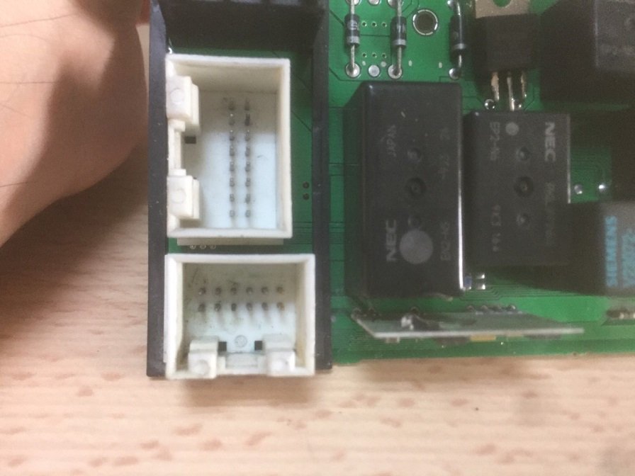

Alberto M. Publicado 11 de Mayo del 2020 Autor Denunciar Publicado 11 de Mayo del 2020 mañana la vuelvo a abrir y os hago una foto de arriba, haber como la veis, aunque también la limpie con limpia contactos.. os hare una foto mas detallada de la placa justo al lado izquierdo, donde están las dos cajas negras a la izquierda, que parece como si estuvieran pegadas nose.. iremos avanzando mañana un poco. con respecto a codificar la llave con esos pasos que me habéis puesto hay no consigo hacerlo, aunque me imagino que sino va el cierra centralizado no creo que la pueda codificar.. Responder

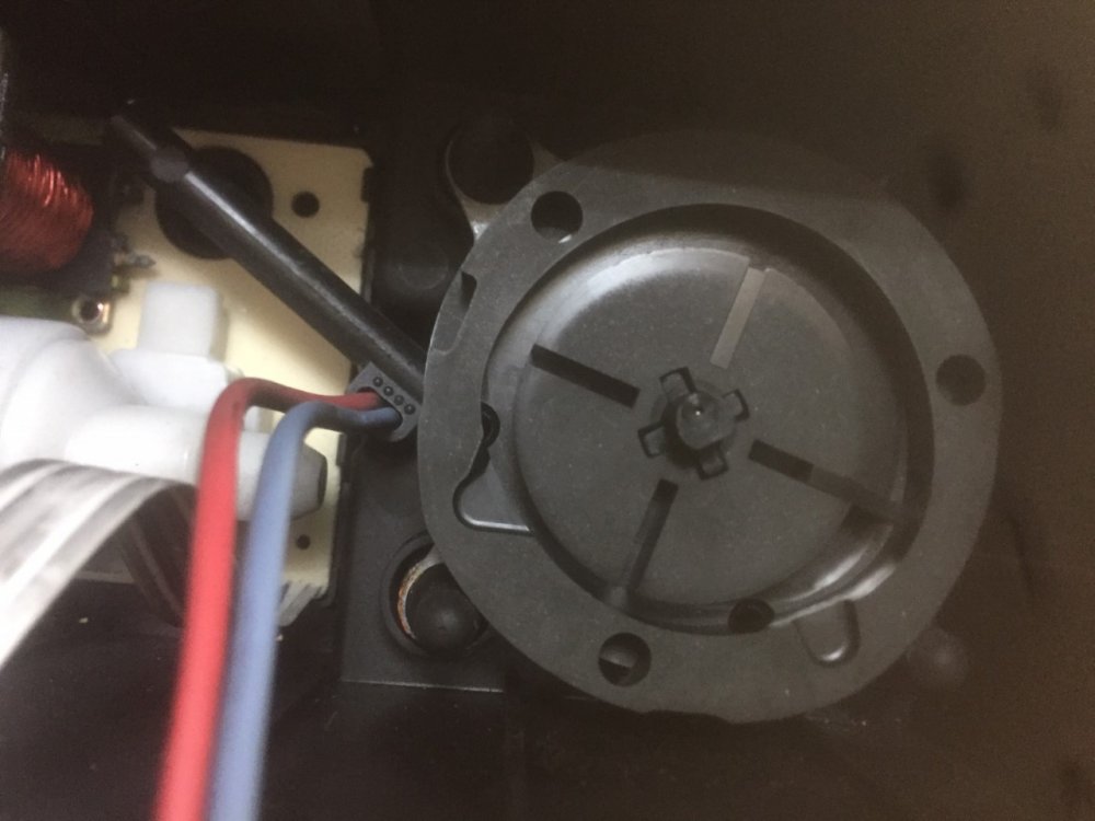

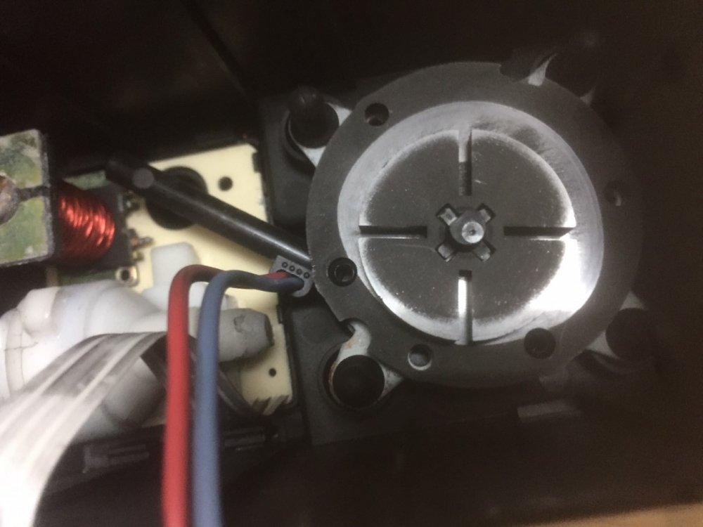

Athabasco Publicado 12 de Mayo del 2020 Denunciar Publicado 12 de Mayo del 2020 Si no has tocado nada yo ahi veo que te faltan dos aletas, son lo marcado en rojo y no estan en el hueco de las flechas verdes, eso va deslizandose en el hueco cuando gira y es lo que hace mover aire que salen por los tubos. s2 Responder
Alberto M. Publicado 13 de Mayo del 2020 Autor Denunciar Publicado 13 de Mayo del 2020 En 12/5/2020 a las 3:00, Athabasco dijo: Si no has tocado nada yo ahi veo que te faltan dos aletas, son lo marcado en rojo y no estan en el hueco de las flechas verdes, eso va deslizandose en el hueco cuando gira y es lo que hace mover aire que salen por los tubos. s2 a la es verdad, pues no lo vais a creer---- la madre que me pario con perdón..... y tanto influye esa pieza para que no funcione? pues como sea de eso me parece que cuando la desmonte, y empece a montarla, vi unas de esas por la mesa que tenia y no pensé que eran de hay porque ni las vi,,,,,,, vamos que estarán en el cubo imagino ya.. Entonces comprar el juego? tampoco me funciona el botón de cierre de la puerta que no hace nada de nada. y como compruebo la bomba si le llega corriente? gracias chicos Responder
Athabasco Publicado 13 de Mayo del 2020 Denunciar Publicado 13 de Mayo del 2020 Eso te va a costar encontrarlo, son piezas que se van desgastando y al ser de grafito rompen y no hay recambios salvo alguien que los venda usados.... De donde eres? S2 Responder
Alberto M. Publicado 14 de Mayo del 2020 Autor Denunciar Publicado 14 de Mayo del 2020 buenas tardes, acabo de desmontar la bomba de nuevo aunque ya es coser y cantar lo mas fácil.. os dejo fotos de la placa por si veis algo mal. hay una placa pequeña que esta justo pegada con una negra pero bueno, no creo que sea de eso.. siempre viene bien tener fotos por si a otros les vale también. De todas formas si sabéis de alguien que tenga una bomba mal y tenga esas piezas de grafito las compro si fuera por eso.. Responder
