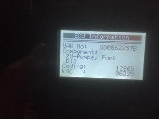

Alberto M. Publicado 9 de Junio del 2020 Autor Denunciar Publicado 9 de Junio del 2020 después de varios intentos,, haciendo esos pasos del brico de la llave con tres botones, hemos hecho el primer paso y la luz de los intermitentes funciona... posteriormente hemos hecho al reves y al sacar la llave, y darle al mando no actúa no hace nada, solo lo hizo una vez y luego nada.. Después de seguir mirando y preguntando es que una de las llaves funciona ( haber funciona porque tiene pila y tiene señal de frecuencia) pero sin embargo la otra llave no tiene señal de frecuencia debe de estar mal..... puede ser que solo al funcionar una no nos deje codificarla? o seria codificarla por otros métodos? hemos metido la maquina que tiene y le sale este código en la maquina código del modulo y unos números. Sabeis que puede ser? Responder

Athabasco Publicado 10 de Junio del 2020 Denunciar Publicado 10 de Junio del 2020 Que cosas mas raras te pasan... A ver lo del coding que te sale en la pantalla esa de diagnostico no es otra cosa que lo que te comenté más arriba, el listado de las opciones que lleva el cierre centralizado (la suma de ellas) si te fijas el numero es el 12865 y sale de sumar los bits de 8192+4096+512+64+1, eso es lo que tienes activado. Lo que te abra y no te cierre ahi ya me pierdo, teoricamente si hace comunicación para una cosa la tendria que hacer para la otra a menos que falle el boton del mando o el mismo circuito de dentro del mando, prueba a ver de desconectar todo del cierre y dejalo un rato a ver si hace como un reset y suena la flauta, y prueba de estar cerca del mismo cierre al probar el mando no vaya a ser que falle la antena, es un cable coaxial que sale de uno de los conectores y va por el asiento trasero, al menos asi lo ponia en el brico que hay de instalar un cierre con mando original, más cosas no se me ocurre, tampoco sé el metodo para casar el mando con la centralita del cierre que estas haciendo. S2 Responder
