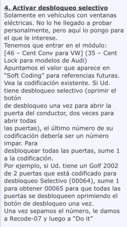

Bueno y aprovecho para lanzar otra pregunta, se puede hacer en estos coches que sea el cierre selectivo, es decir, que cuando le des a abrir se abra solo la puerta del conductor y si quieres que se abran todas, darle dos veces seguidas?
Tengo Vag-Com y en codificaciones del modulo del cierre centralizado me sale un código que es 000004 para cierre selectivo, pero no se donde hay que introducirlo.

Sí que se puede, para eso hay que codificarlo, igual que el cierre confort. Pero la verdad no me acuerdo ahora mismo de la codificación para cada uno. Echa un ojo en un hilo de vagcom destacado aquí en el subforo
Mirate esto, es otra manera de hacerlo....
Lo que no acabo de entender es lo que te sale un codigo 00000004 pero no sabes donde ponerlo, si ya te sale en un sitio....🤷🏻‍♂️

eso mismo te iba a decir yo, es mirar el hilo, se que hay un número para cada opción y tienes que sumar en función de los opciones que elijas.
 Vale, no caí en mirar ahí, ya esta solucionado, gracias a los dos !

Lo que no sabia era que hacer con ese 4 jajaja, hasta que me e dado cuenta de que ponia que para hacer ese cambio hay que sumar un 4 al codigo que me aparecia, se ve que en este caso no es sumar/restar un 1, si no un 4 como pone en la imagen.
