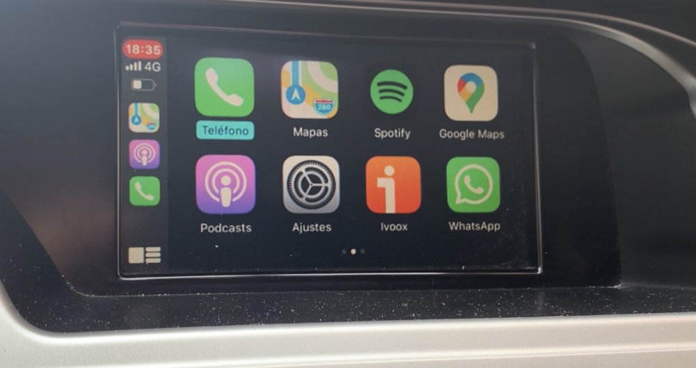

gran_jas Publicado 5 de Mayo del 2020 Denunciar Publicado 5 de Mayo del 2020 Buenas al final me he animado a actualizar mi radio symphony, y lo he hecho con una cajita de carplay de esta web: https://wakaa.uk/collections/wireless-carplay-decoder/products/ew-audicp aparte de esto he pillado una camarita de plafon trasero. no puedo hacer brico ya que esta todo instalado, pero si una pequeña guia ya que es sencillisimo, aunque laborioso. 1- Sacar el embellecedor plastico de la pantalla (la pantalla no hay q soltarla). Tras esto podemos soltar el difusor de aacc. Nos descubre 2 tornillos de la radio que hay q soltar. Quitamos bajo la radio, los mandos del clima y nos enseñalos 2 tornillos que le faltan a la radio. Se sueltan y y tenemos fuera la symphony. 2- para dejarlo fino, recomiendo soltr la guantera. Abriendola deja 3 tornillos en la parte de arriba. Hay uno mas debajo de la guantera a la izquierda. Y uno ultimo quitando el protector que esta junto a la puerta. Una vez estan sueltos, tirar hacia abajo para soltar las grapas. Con esto tenemos hueco arriba para dejar la caja del carplay y pasar los cables hacia el lado de la radio 3- la conexión electrónica es muy sencilla y viene detallada con el dispositivo. Conectar pantalla, cable de la radio y poco mas. Las instrucciones son claras 4- probar que funcione y volver a colorcar todo. el funcionamiento es mediante los botones de la radio, sencillo e intuitivo. cualquier duda me decis saludos Responder

gran_jas Publicado 10 de Mayo del 2020 Autor Denunciar Publicado 10 de Mayo del 2020 En 5/5/2020 a las 23:48, bronx dijo: Hola, Estoy valorando en comprar esta cajita carplay y tengo un mar de dudas. Comentas que se maneja a través de los botones de la radio,¿También funciona de manera táctil? ¿Tiene bluetooth integrado?¿se oye por los 4 altavoces? ¿se sigue teniendo el menú original del coche? ¿El conexión del car play/android auto es vía WiFi no?¿no haría falta enchufar el móvil por USB? Muchas gracias te respondo: - la mia NO es táctil, las hay poniendo un digitalizador frente a la pantalla de serie y no me convencia. Con los botones de las symphony(o del volante) se maneja de lujo -Tiene el bt integrado, y se oye por todos los altavoces (delantero/traseros y frontales) de hecho suena perfecto -Mantienes el menu original. Para acceder al carplay, simplemente pulsas el boton setup de la radio por 2 seg y aparece. yo lo tengo puesto para que se conecte solo - la conexión es via wifi o via cable. Yo la hago wifi, la toma usb la de dejado metida en la guantera. espero haberte ayudado Responder
gran_jas Publicado 10 de Mayo del 2020 Autor Denunciar Publicado 10 de Mayo del 2020 hace 13 horas, rubengf dijo: Otra duda tengo: Cuando se pulsa los botones del clima aparecen las pantallas con la temperatura y o las opciones del flujo del aire, esto sigue apareciendo cuando está el Carplay puesto?? Gracias - si y no: te explico si estas escuchando un podcast y muestras el carplay en la pantalla NO se ve la temperatura al modificar en el clima. si sales al menu normal (pulsando por ejemplo radio en la symphony) entonces si que lo ves Responder

fdojimenezromero Publicado 25 de Mayo del 2020 Denunciar Publicado 25 de Mayo del 2020 Tengo una duda en cuanto al tema del aire acondicionado y los indicadores, comentas que accediendo al menú de serie y saliendo de carplay si que aparece la ruleta. ¿No es un poco cañazo y peligroso en cuanto a ir cambiando en carretera? ¿Qué tal la resolución, ya que la pantalla no se cambia? ¿Funciona el "Ok google" o "Oye siri"? Gracias, la verdad que tiene muy buena pinta ya que mi idea es solamente usar el telefono y carplay por lo que me tira para atrás las pantallas de android, solamente quizá por tema de resolución me decantaría y por el tema de los indicadores del aire (que no se si en las versiones android se mantienen) Un saludo! Responder
