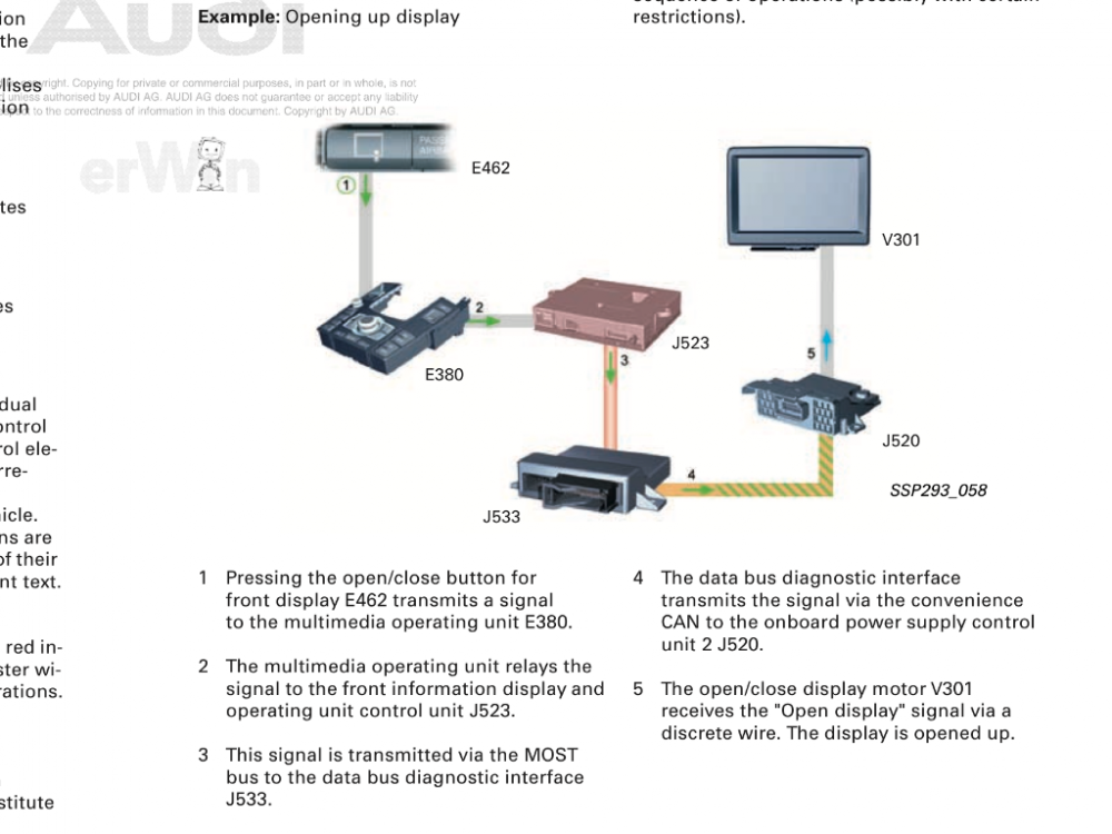

coyotenegro Publicado 10 de Mayo del 2020 Denunciar Publicado 10 de Mayo del 2020 (editado) Como puedes ver en este diagrama, el mmi funciona con estos componentes Entre ellos el E380 que es la botonera que hay alrededor de la palanca de cambios, que habra estado expuesta al agua, por lo es posible que limpiandola bien por dentro de humedad, soluciones tanto el freno de mano como el mmi. Editado 10 de Mayo del 2020 por coyotenegro Responder

coyotenegro Publicado 12 de Mayo del 2020 Denunciar Publicado 12 de Mayo del 2020 El modulo j523 es el "maestro de funciones dentro de una secuencia de operaciones" Responder
PoloA8 Publicado 12 de Mayo del 2020 Autor Denunciar Publicado 12 de Mayo del 2020 Gracias coyotenegro me puedes pasar la pagina de esta imagen que me has enviado ? gracias Responder
coyotenegro Publicado 12 de Mayo del 2020 Denunciar Publicado 12 de Mayo del 2020 (editado) Por otro lado la columna de la dirección tambien esta relacionada con estos segun el siguiente esquema Esta sacado del manual de audi A8 03 infotainement ssp 293 lo puedes buscar por internet. Editado 12 de Mayo del 2020 por coyotenegro Responder

coyotenegro Publicado 12 de Mayo del 2020 Denunciar Publicado 12 de Mayo del 2020 http://www.volkspage.net/technik/ssp/ssp/SSP_282_d1.pdf en este enlace vienen varios libros sobre el A8. En cuanto al modulo J523 que esta dentro,del salpicadero, no creo que se viera afectado por la lluvia, pero recibe la información del E380 que al estar situado debajo del techo solar, supongo que es el que se ha visto afectado por la lluvia, creo que deberias empezar por secar bien este por dentro. Responder
