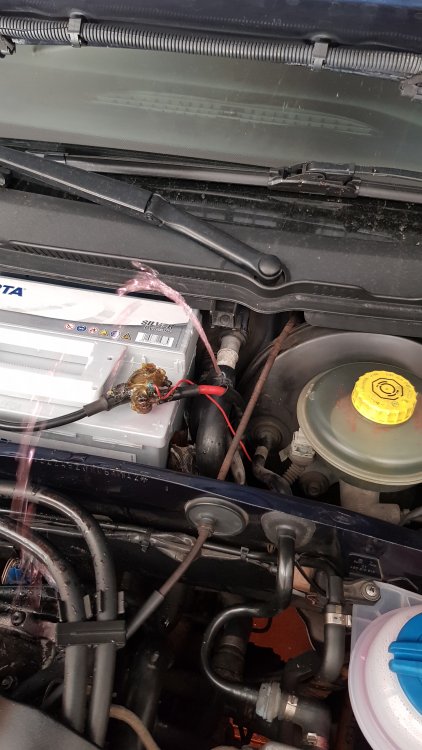

Jeynale Publicado 7 de Mayo del 2020 Autor Denunciar Publicado 7 de Mayo del 2020 Una vez realizado y con mucho cuidado de no quemaros , ira saliendo el aire del circuito y poco despues , vereis como sale el G12 , una vez que salga , ya tendreis purgado el sistema . Volveis a meter la goma hacia adentro , apagais motor y colocais las abrazaderas y demas. Responder

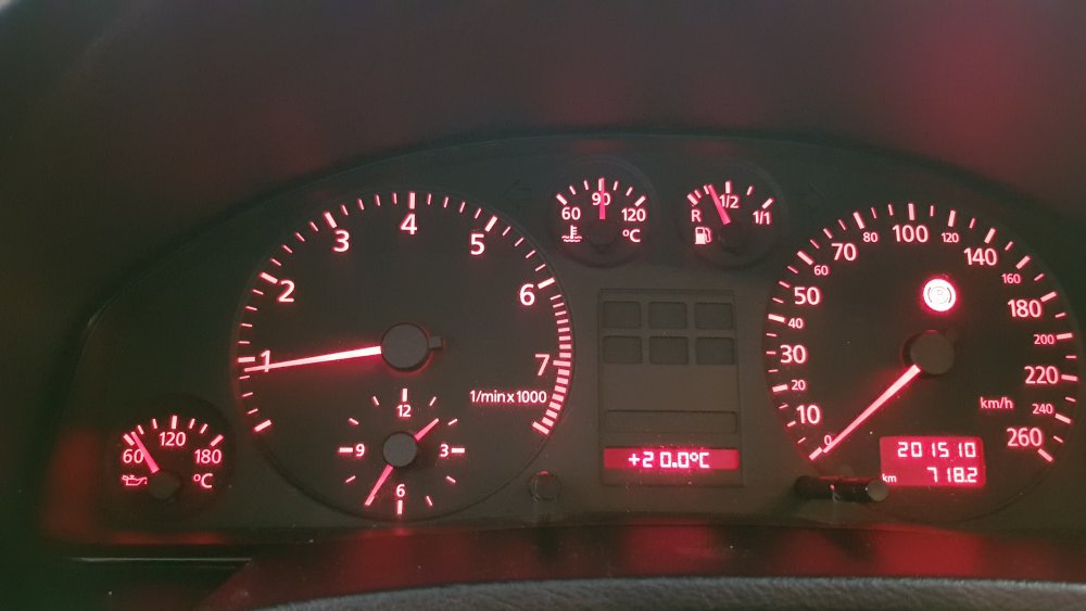

Jeynale Publicado 7 de Mayo del 2020 Autor Denunciar Publicado 7 de Mayo del 2020 Cuando el vehiculo este frio , comprobad el nivel, por si hiciera falta rellenar , en mi caso tuve que rellwnar un poco y entre unas cosas y otras , se bebio 5,5 litros de G12. Tiempo de trabajo , unas 3 horas y el resultado satisfactorio, vuelve a clavarse a 90 grados. Espero que os sirva y os guste. Un saludo Responder
