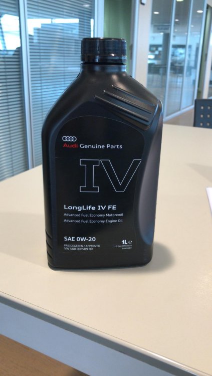

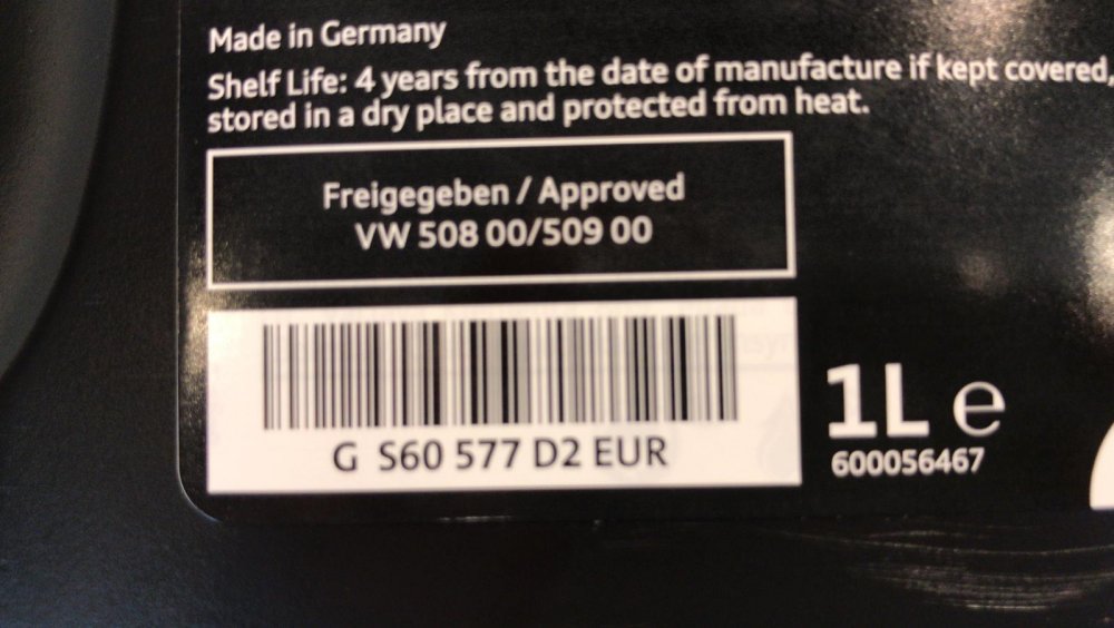

Crockkett Publicado 9 de Mayo del 2020 Denunciar Publicado 9 de Mayo del 2020 Estas son las fotos que me hizo mi vendedora, directamente de recambios. Concesionario Audi: Zona Franca - Barcelona. Ojo.. vas a otros concesionarios y te indican que usan el 5W-30, pero ese es el aceite de los motores mas antiguos. Mi vendedora me dijo que era Shell, pero estoy seguro que es Castrol, el que te he puesto arriba, así lo indica en el manual, y en la propia botella de 1L. Otro dato importante... las versiones con viscosidad 5W30 son con la especificación LongLife III, en cambio el 0W20... lleva la especificación LongLive IV. Saludos. Responder

Crockkett Publicado 10 de Mayo del 2020 Denunciar Publicado 10 de Mayo del 2020 La norma 504 , es el 5W30. la norma 508/509 es el 0W20 Diesel /gasolina respectivamente. La norma 511 es el 0W40 la llevan los Porsche de ultima generación, motores de altas prestaciones. Las imágenes de la botella de aceite son de Audi BCN Sud. Pregunté a la comercial, pero en cuento pueda me acercare por allí para hablar con el jefe de taller. Para que te hagas una idea tengo un concesionario Audi al lado de casa y pregunte y me dijeron que ellos ponían el 5W30, un cachondeo. Este problema ya me lo comento un amigo mío propietario de una A5 TFSI 180cv de 8 años, que ya me advirtió del cachondeo de cada concesionario, cada uno le decía una cosa diferente. El le pone el 5W30 que es el recomendado en su día. Lo increíble que unos talleres que cobran la hora de taller al precio que la cobran, no te den una referencia clara del aceite que lleva cada coche. Un saludo. Responder
